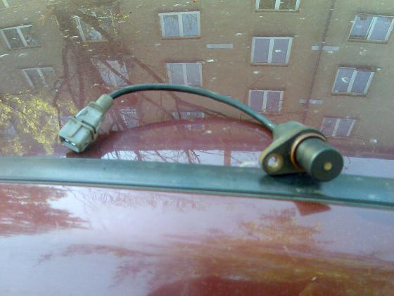

Příspěvek od zahyx »
tak zavada nalezena :D/ :D/ ja se snad dam jeste na autoelektrikare
nastartoval jsem bezelo to vypnul jsem motor odpojil cidlo otacek zmeril ohmetrem bylo tam 897ohmů coz je spravne tak jsem se jel projet s Rexcorem a po ujeti cca 1km jsme zastavily na krizovatce bez zarazene rychlosti a otacky se zacli houpat a potom to vypnulo tak jsme to odtlacily z krizovatky a znovu jsme odpojily cidlo otacek a zmerily ohmetrem no ale nic jsme nenamerili coz je spatne tip padem jsme odvodily ze je cidlo spatne
takze musim vydrzet az me dorazi cidlo dom.

Pánové na projížďky se Zahyxem nejezděte, pokud nechcete posilovat. Ještě že kixla Ela a ne Můj Santa:-D Toho bych tlačit fakt nechtěl a to ani ve dvou:-D
I když jsem u toho tlačení stíhal i příjímat telefonické gratulace k svátku:-D
Ale jsem rád, že se nám snad podařila závada odhalit tak rychle. Doufám, že to pro Tebe bude na dlouhou dobu poslední oprava vynucená. Aby sis mohl našetřit na novou masku:-)

tak je to vymenene byla i testovaci jizda zatim v pohode no uvidime az delsi trasu
