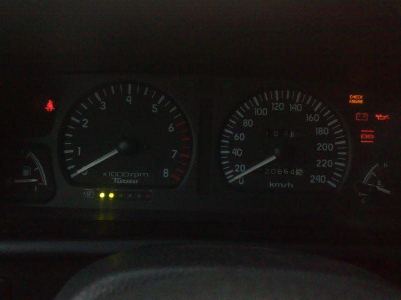

Kontolka CE je v pravo nahoře, ale od výroby tam není!!! Musíš jí tam namontovat sám.

Tak uz patrim taky mezi "check-enginisty" :)

jen otazka az tady jsem si vsiml ze vas hyundai ukazuje ze namate zapnuty pas :shock: to asi nemaji vsechny scoupe ze?

No co sem tak měl čest rozebírat pár Scoupe , všechny maj po řidičovou sedačkou slepej konektor nejspíš na kontakty k pásům... JXD si tu kontrolku osadil jen z rozjařenosti beztak nemá kontakty v klipsech :-D

Jojo, zatim to tam mám jen pro efekt :D tak když už jsem měl tu palubku rozebranou, tak sem hodil žárovičky všude, proč ne ... teda když o tom přemejšlim, tak možná osazovat ikonku "OD on" bylo trochu zbytečný :)

a jeste jedna otazka jakou zarovku mam poridit do toho check enginu a do tej tej no aby me to taky ukazovalo ten pas si nejspis poladim ten pas aby to ukazovalo skutecne :) No na to jak jsou to stara auta tak jsou docela promakany po te co se tam daji zarovky :D :D
