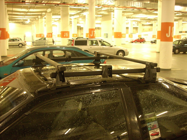

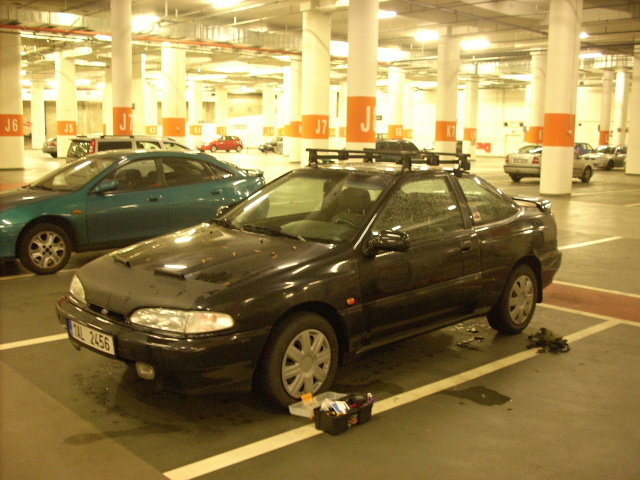

Tak zase sem kvůli zimě oprášil možnost vozit lyže na střeše a po loňském omylu s magnetickejma držákama na který má Scoupe malou střechu sem se rozhodl pro čistší řešení :)
Sehnal sem si zahrádku :mrgreen: :lol: Sice mne to stálo pár bezesnejch nocí a hledání všude možně ale nakenec se našlo a koupilo.
Se střešníma nosičema na Scoupe se to má tak, že je dělalo pouze THULE kde díky jejich stavebnicovýmu systému je možný poskládat nosič takhle:Obrázek
Což umožní uchytit příčníky na dvou místech na rámu předních dveří a zároveň dodržet jejich rozumnou vzdálenost od sebe.
Celá sada pro Scoupe se dá poskládat z tohoto
Měl jsem obrovský štěstí a narazil na chlapíka co prodával celou sadu pro Swifta 2001 i s prodlužovacím adaptérem (která je až na FIT kit úplně stejná jako na Scoupe) za 800,- :shock:
Tu jsem si dneska přivezl a zbývá mi už jenom sehnat správný fitting kit THULE 137 přímo pro Pony, Excel, Scoupe a teoreticky i Accenta 1G, ten u nás k sehnání bohužel za cenu pod 1000,- není takže mi zase pomohl eBay UK kde jsem ve výprodeji objednal sadu za asi 730,- :D/
No a takhle něják vypadá zahrádka zatím jenom položená na střeše bez správných paciček.

Tak tohle řešení vidím poprvé...
A ta zadní tyč drží dobře?

Jak píšu, zatím nemám packy takže 100% budu mít vše ozkoušeno nejdřív na konci týdne ale je to poměrně běžné řešení pro veškerá kupátka a 3dv. auta která ve střeše nemají kolejničky nebo hagusy takže nemám důvod tomu nevěřit :)
