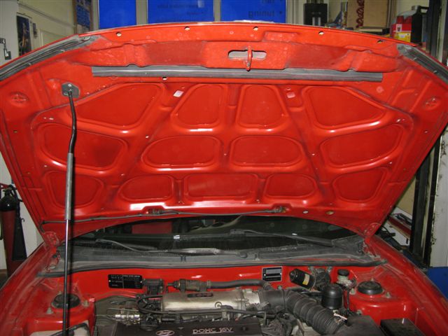

tak po delsi dobe zase pridavam fotografie jak jsem pokrocil se zastavbou.. :)
puvodni tlumeni kapoty

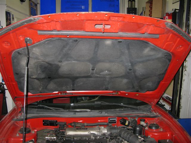

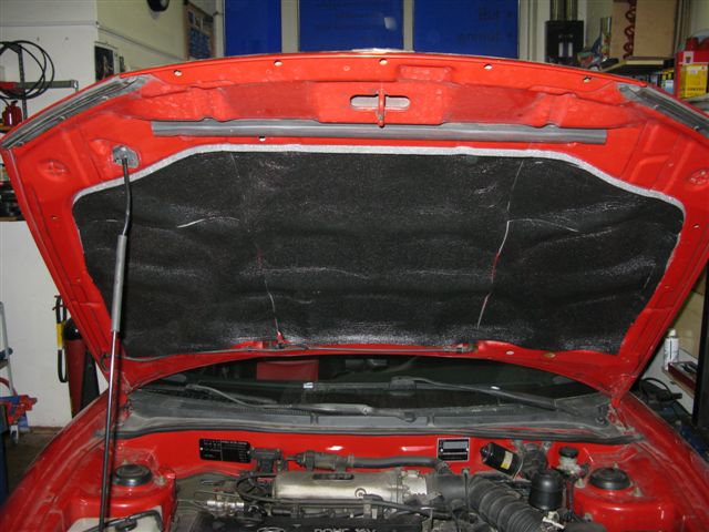

Takze mezi dalsi veci do kterych jsem se pustil, bylo i tlumeni kapoty.. orig.tlumeni jsem strhnul a po odmasteni jsem polozil nove tlumeni ( nakonec budu asi jeste pridavat jednu vrstvu )
kapota po odstrojeni a odmasteni..
zde je videt hotova kapota..

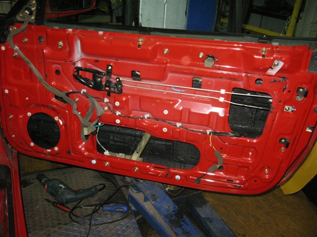

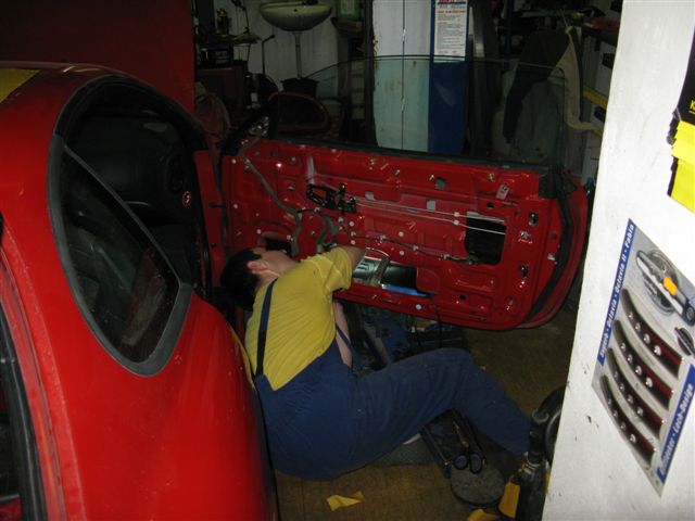

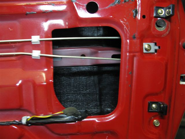

tady dalsi pokracovani tlumeni.. tentokrat se jedna o dvere..
tlumeni jsem nastrihal na mensi cterecky ( asi 10-15cm ) a lepil je pres sebe vsude, kam jsem se jen dostal.. Samozrejme jsem predtim vse poradne odmastil .:)
tady jsou komplet odstrojene dvere :) bohuzel vic rozebrat to uz neslo..
tady se u toho kroutim jak paragraf. :) zkousim se tam dostat co nejdale..:)
takhle je to vse pres sebe vrstvene...

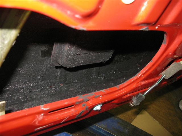

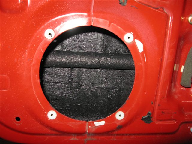

po dokonceni tlumeni vnitrni casti dveri pomoci vibraflexu 25 jsem nansel dalsi vrstvu, tentokrat v podobe brax pasty :) nanasel jsem ji pomoci stetce. Touto pastou jsem se dostal na mista, kam jsem se pomoci platu vibraflexu nedostal. Takze vsechna mista uvnitr jsou vytlumena.. Pasta je vsude v tloustce priblizne 3 mm..
pohled za roh... :)
pohled za roh... :)
detail nanesene pasty...
vnitrek dveri cely vytlumen.. :)

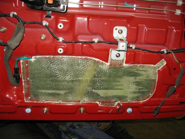

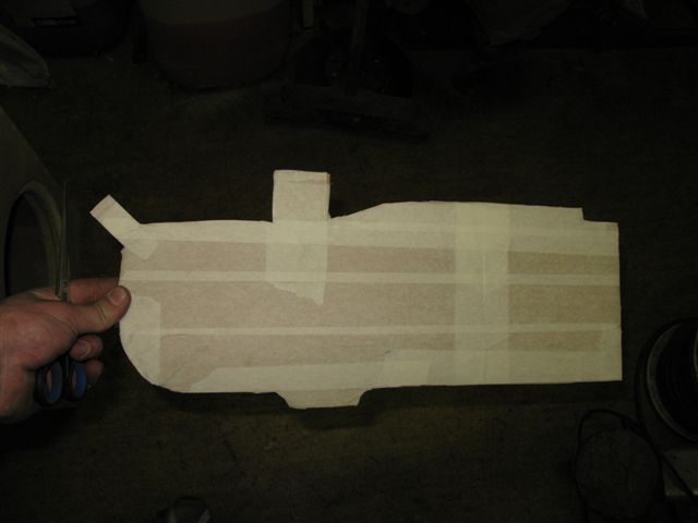

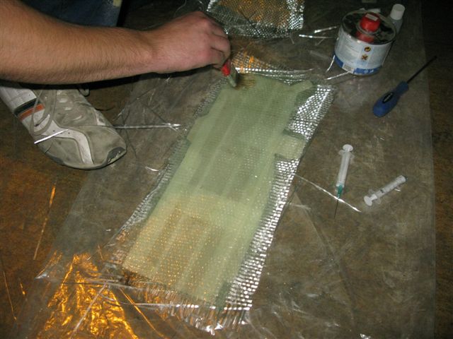

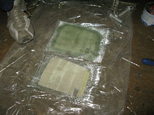

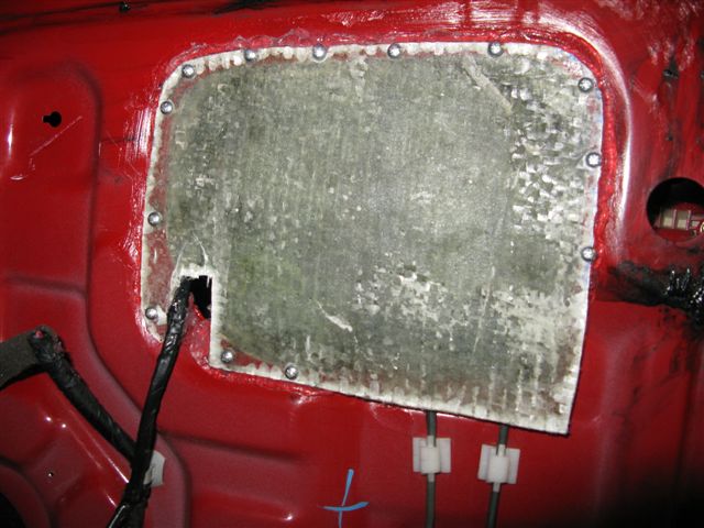

kdyz uz byl vnitrek hotovy, tak zbyvalo uzavrit prostor, aby vznikla z dveri ozvucnice.. uzavrel jsem ho pomoci laminátu, ktery jsem prisrouboval pomoci malich vrtutu, aby v pripade potreby bylo mozne zase dvere rozebrat ( dostat se treba k centralu :)) Udelal jsem si nejdriv sablony z kartonu a potom nanesl laminat ( pouzil jsem celkem 4 vrstvy skelne tkaniny)
vyrobena sablona.. Je oblepena papirovou paskou, aby se  mi pa dal z toho sundat laminat..
pri laminovani...(myslim druhe vrstvy)
hotovy laminatovy kryt

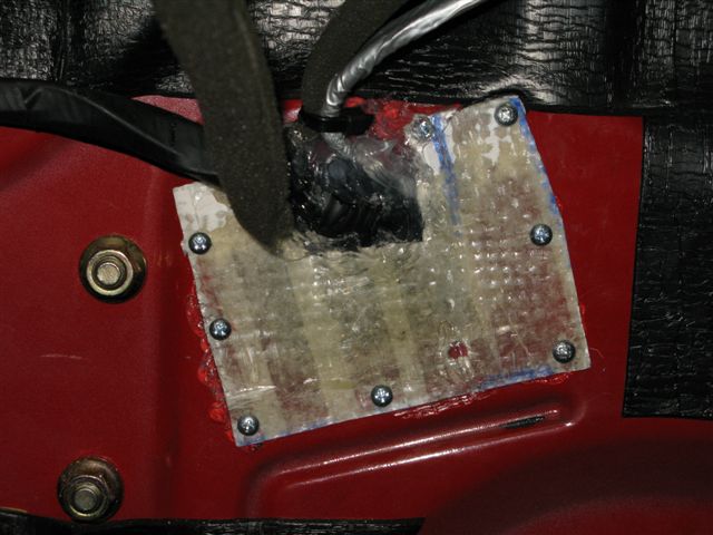

dalsi kryt z laminatu.. vsehny tyto kryty byli k plechu pripevneni pomoci vrutu, ktery meli predvrtane diry.. mezi plech a laminat jsem dal silikon z toho duvodu, aby vse tesnilo...
dalsi kryt ( zde jiz se silikonem )
tady jeste par vrstev chybi.. :)
hotovy kryt.. ( zbava jeste utesnit silikonem mezeru u kabelu )
