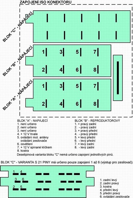

Ahoj lidi,včera mi ňejakej dobrák rozbil okno a vytrhl rádio.Samozřejmě se šetrné odinstalace štítil tak mi po rádiu zbyla jen prázdná díra a oholené dráty :cry: .Iso konektor už mám objednaný jen by mě zajímalo jestli ňekdo z vás nemáte schéma zapojení? A pokud ano bylo by možné poslat ho na email Sacramento87@email.cz Předem moc díky za info.

možno ti pomože toto

Moc díky.V pondelí dorazí konektor,tak to snad dám ňejak do kopy.Jen jsem zapomel upřesnit že mám 98 tak snad to bude podobné.

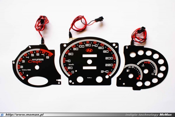

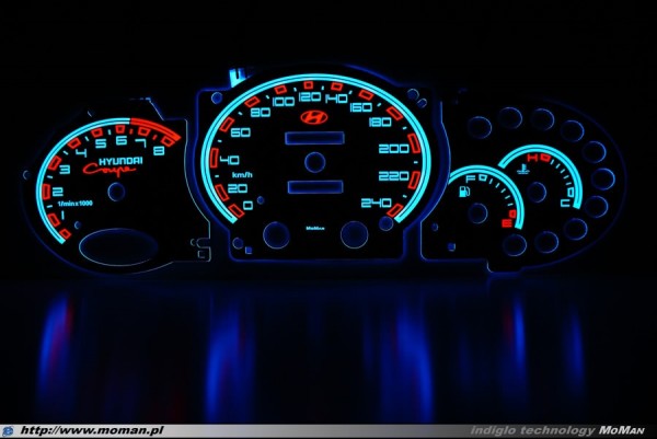

na buduci weekend otváram celu palubovku idem čistiť všetko čo sa dá a pár úprav takže pôjde rádio von, môžem ti pofotit ktora farba kablov je kde napichaná oki?
úprav myslím takýchto:

marenkka
Příspěvky: 367
Registrován: 20 črc 2009, 17:01
Re: Schéma zapojeni iso konektoru k rádiu???
Příspěvek od marenkka »
to vypada moc pekne, kde si to sehnal????

hyndui
Příspěvky: 129
Registrován: 17 črc 2007, 00:45
Bydliště: TRENČÍN
Příspěvek od hyndui »
na nete je všetko :wink: len to treba hladať http://moman.pl/index.php?a=opis&k=90&id=636

Dr Meduza
Příspěvky: 1105
Registrován: 14 kvě 2008, 08:34
Příspěvek od Dr Meduza »
skoda ze ty budiky nedelaj i v jiny barve

hyndui
Příspěvky: 129
Bydliště: TRENČÍN
áále robia :wink:
akvamarín
modrý
zelený
biela-nebeskamodrá
pozri si toto
http://moman.pl/en/index.php?a=opis&k=84&id=599

Dr Meduza
Příspěvky: 1105
skoda, ze tam nejsou fotky, jak to vypada
