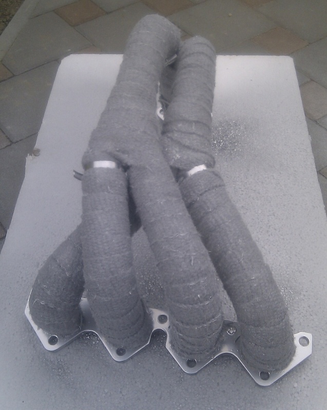

Podle zkušeností a rady Markuse jsem vylepšil svody zaizolováním keramickou termopáskou a zpevněujícím nástřikem stříbrné barvy do 2000°C :wink: :)

Něco takového by tam mělo být aby ta páska na těch svodech držela.. http://speedpro.cz/sprej-spray-termoizo ... -7221.html
