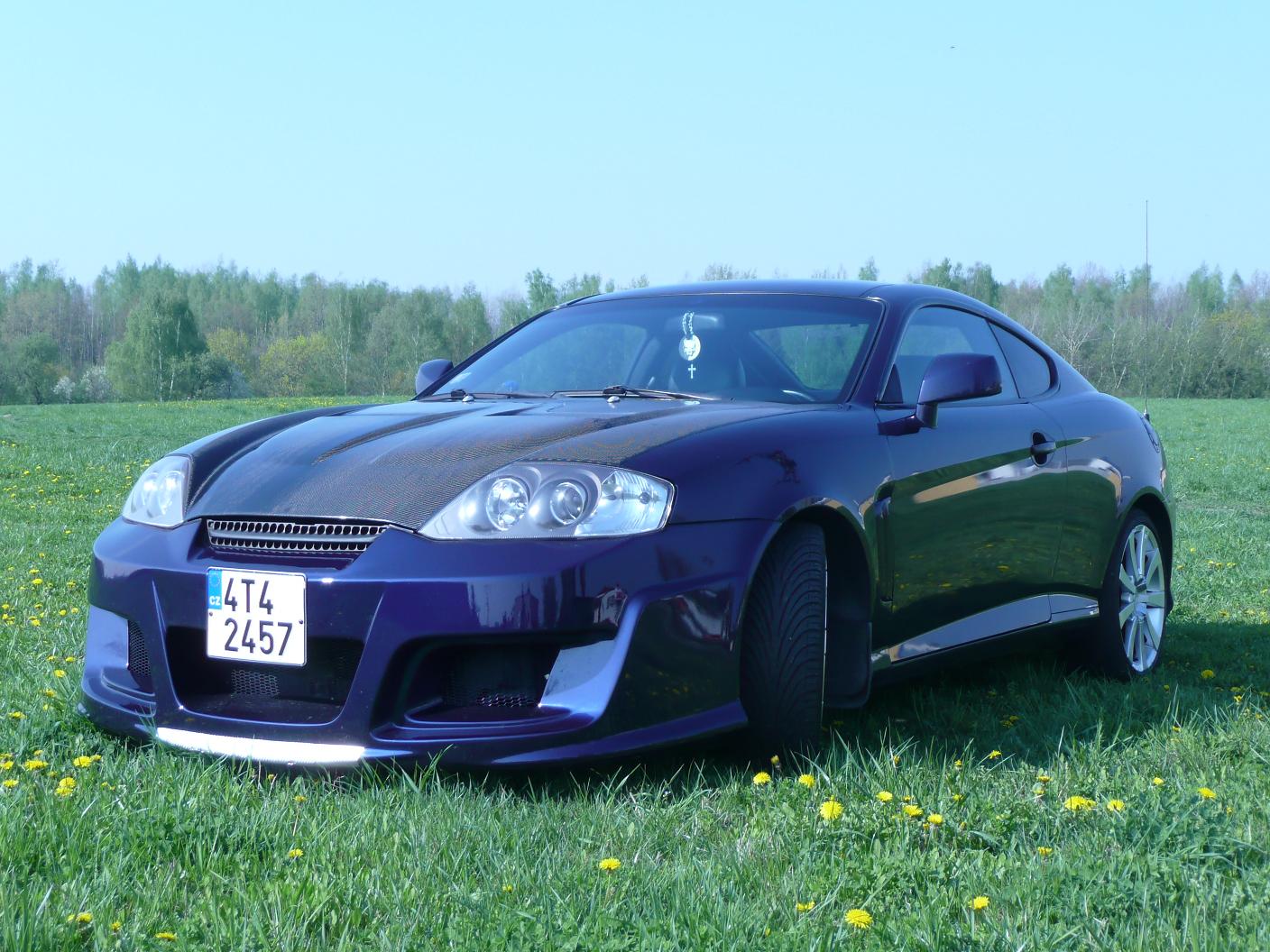

nazdar hiši dloho jsem tady nekouk a jak vidím je nás tady čím dál víc
měl sem zajem koupit podložky ale ted jsem se přesvěčil o tom že to nemám děla
docela mě to mrzí případá mi že bez nich to stále není to pravé
- s podložkama to bude možná lepší
- P1050699.JPG (241.53 KiB) Zobrazeno 1342 x
