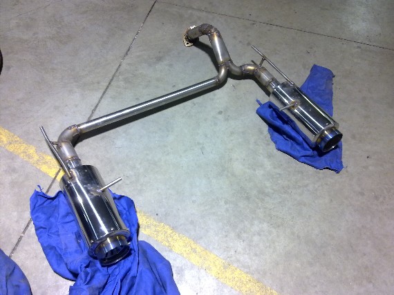

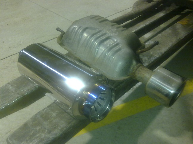

Zdravým všechny,
začínám si vyrábět celou zádní část dvojtého výfuku na :tus:
potrubí i spotrovní tlumiče budou z nerezu.
Tlumiče jsou s regulací odvodu spalin, takže se bude dát částečně regulovat zvuk :D/
a jsou leštěné :)

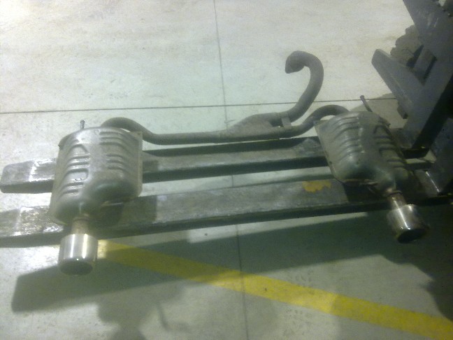

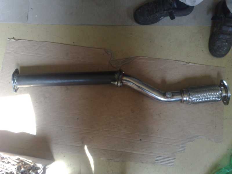

házím první fota. už mám demontované origo tlumiče a potrubí :wink:

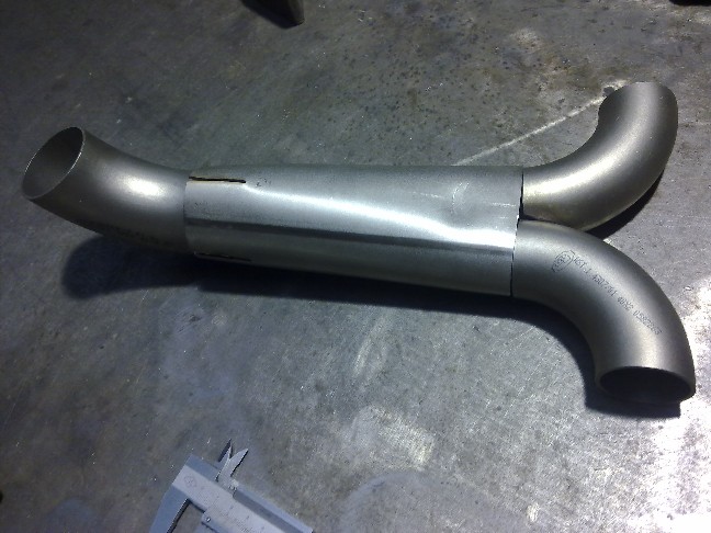

tak pokračuji výrobou částí potrubý :)

Tak to jsem zvědavej na konečnej výsledek. Budeš to potom případně dělat i nějak masově jako ty rozpěry třeba?

jo ne ní problém to ještě několikrát vyrobit. Dělal jsem si přípravek na svařování :wink:

Viki:to je svařované elektrodou nebo TIGem :?:

taky sem o tom přemýšlel ale jinak to udělat nejde. potrubý jede na straně nad nápravou. prostředkem by to nešlo. tam není místo. je to v podstatě řešené jako originální potrubý.
Ale sem zvědavý na výsledek :-k

[quote="jarik65"][b]Viki:[/b]to je svařované elektrodou nebo TIGem :?:[/quote]
ani jedním :)
MIG/MAG Fronius (počítačěm ovládané pulzní Céóčko) nerez drát a plyn Cronigon (na nerez to nej). ale docela sem litoval že nemám TIG. vzhledově by sváry vypadali lépe
alo kdo kouká pod auto :?:
