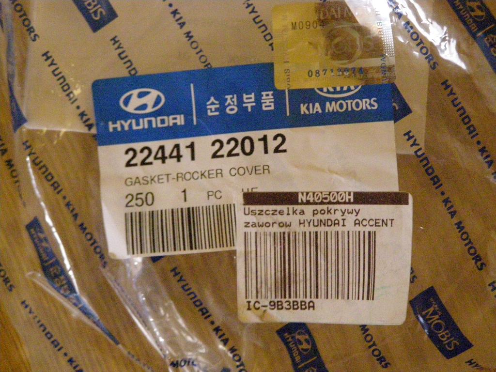

Mirpie koukni se na ten odkaz, co jsem dával já-tohle on objednal, teda asi

Je to skutečně originál :hyu: já si ho objednal taky, ale je teda fakt, že už mi to zase trochu prosakuje, ale to je možná špatnou montáží

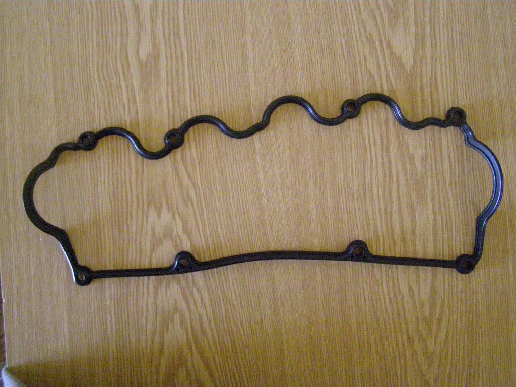

Tak uz mam tesneni v ruce,trosku se zpozdil kamos z Prahy,tak dam fotky,aby jste vedeli jak to tedy nakonec vypada.

Příspěvek od zahyx »
tak at se podari oprava
