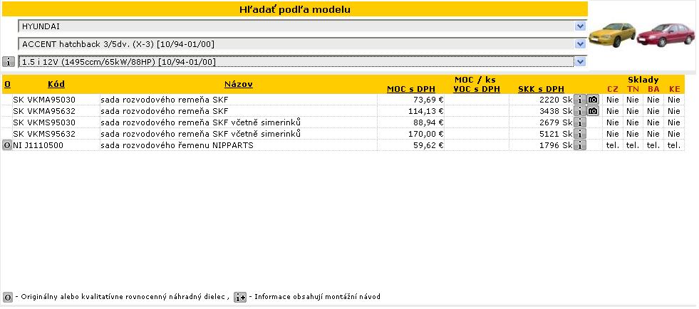

Idem kupit rozvody ale som z toho trubiroh
Pozeral som na autokelly ale maju tam taky vyber, ze som mimo, su tam dake rozvodove sady aj so semerinkom(co to je?)
Mate niekto skusenosti s autokelly, mozu tam nakupovat aj obycajny smrtelnici bez zivnosti?

Zdravim, pokojne tam mozes nakupovat aj ako obycajny smrtelnik. Najlepsie sa zastavit, poradia ti alebo im napis co chces a presny popis auta.

ale ak ti mozem poradit ked ides kupovat celu sadu tak si over aj ceny dielov keby to kupujes samostatne.....mna to vyslo samostatne o 900 sk lacnejsie
