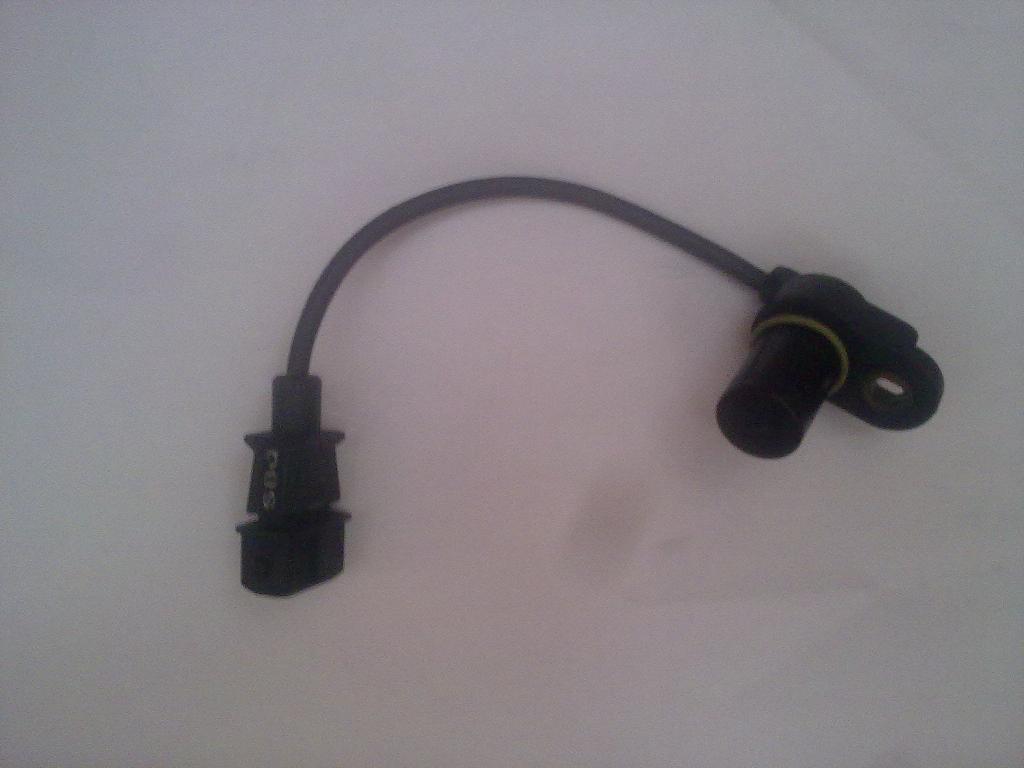

to cidlo je vedle motoru vpravo u tech dratu kam vedou od svicek?

Jeste abych to dobre chapal, je to Generátor impulsů klikové hřídele, nebo Snímač otáček klikové hřídele, nebo neco jinyho?
myšák 80
Příspěvky: 622
Registrován: 29 kvě 2008, 10:39
Bydliště: Plzeň
Re: nestartuje hyundai accent
Příspěvek od myšák 80 »
