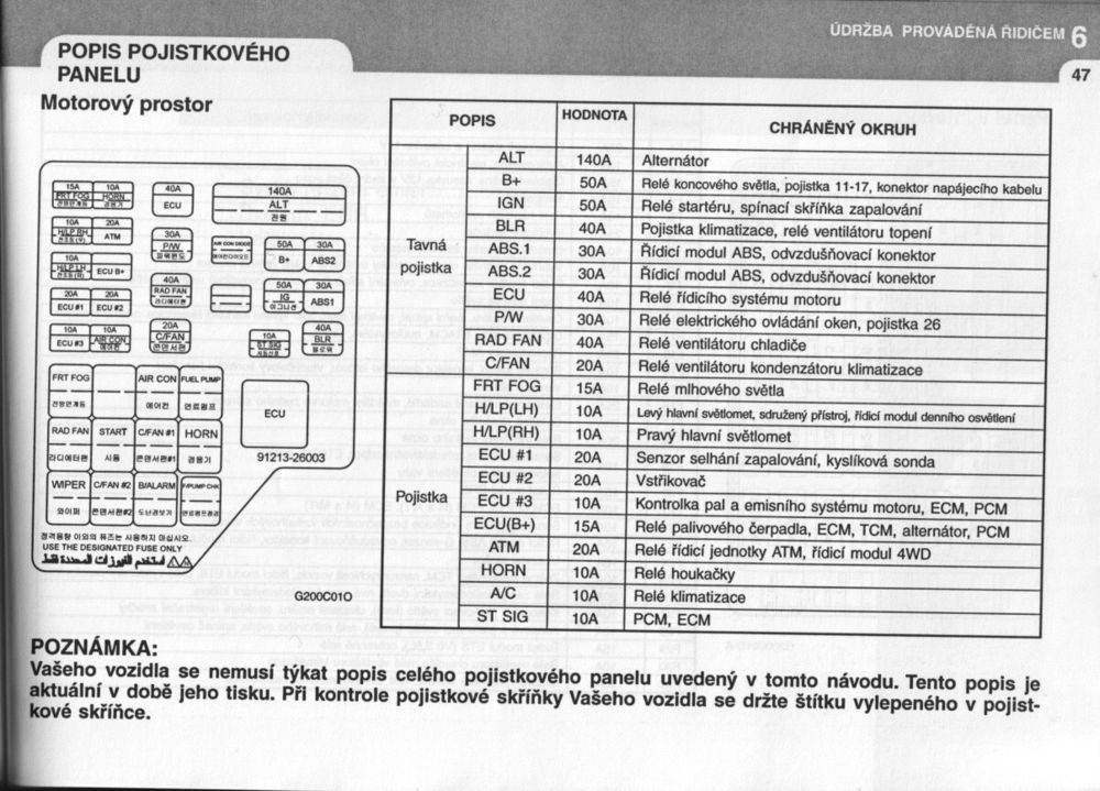

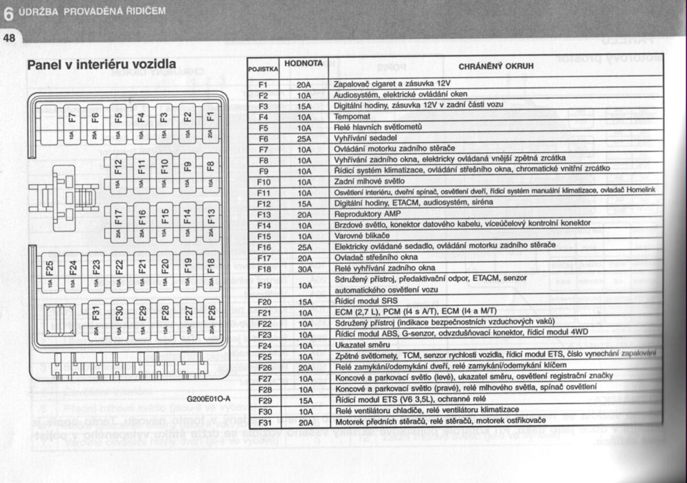

Ahoj
mam malinký problem praskla mi pojistka na pravým zadním světle a přestal mi svítit tachometr.
Nemáte někdo pořadí pojistek nebo kde by se to dalo stáhnout abych nemusel kontrolovat jednu po druhej
dík

Popis všech nemám ale ta na kterou se ptáš (už sem mněnil) je v 1 sloupci pojistek z leva (při dřepu v otevřenmých dveřích) 3 odspodu červená 10A! Pokud má někdo překlad z krytky nebo odjinud taky bych uvítal :)

Příspěvek od 130rs »
:hyu:
Hyundai Santa Fe 2,0 VGT 4WD Executive CRDi r.v. 2004
130rs
Příspěvky: 56
Registrován: 16 říj 2008, 11:37
Re: pojistky
:shock:
kuzma
Příspěvky: 106
Registrován: 30 črc 2008, 18:49
Bydliště: Plzeň
Re: pojistky
Příspěvek od kuzma »
super diky moc =D> =D> =D> =D> =D> =D> =D> =D> =D>

nevíte prosím někdo, od čeho je ta tavná 80A černá pojistka druhá z prava. SF 2.0 CRDi 2001
Uploaded with ImageShack.us
Fidži
Příspěvky: 47
Registrován: 22 říj 2008, 21:42
Re: pojistky
Příspěvek od Fidži »
tak je to žhavení :mrgreen:
