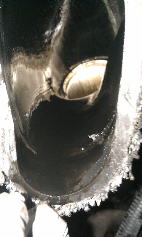

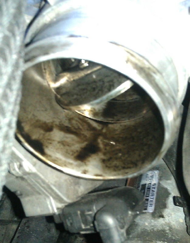

Zdravím vás chlapi takže keďže mi opätovne svieti kontrolka Check a v autorizovanom serv. mi povedali, že vedia len vymeniť celú klapku :) za 300 Eur, vyhadzuje chybovú hlášku práve na klapke, nedalo mi to a odpojil som ten prívod vzduchu od klapky kde ako vidno na foto je zaujimavý sajrajt ktorý ide z tej rury do klapky. Nerozumiem ako je možné že v nasávaní vobec je takýto bordel ani neviem čo to vlastne je niečo ako olej ale riadne špinavý. Rozmýšľam teda nad jej vyčistením čo mi pripadá ako prvá možnosť predtým ako ju vobec vymeniť. Máte teda niekto skúsenosti s jej čistením a tiež s následným resetom údajov, ktoré má riadiaca jednotka načítané ohľadom polohy klapky ? ďakujem za ctené rady.
