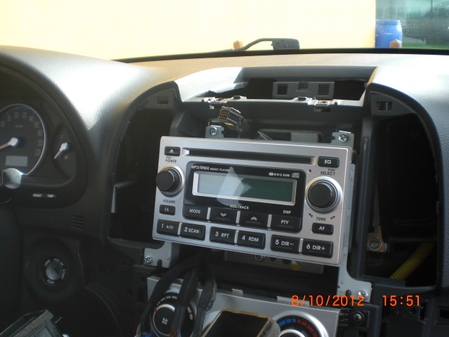

Ahoj, nevíte náhodou někdo jak demontovát rádio v Santa Fe? Potřebuju si zapojit Parrota a nepodařilo se mi na to přijít zatím. Díky.

Demontáž je dosť zložitá. Je nutné demontovať dlhú lištu s imitáciou dreva pod rádiom, skrutky zdola a nejaké západky. Potom odmontujte mrieky prieduchov vedľa rádia, čím sa zprístupní bočný prístup k boxu rádia. Rádio je upevnené skrutkami z bočných strán boxu. Robil som to pred pár rokmi tak popis nie je detailný.

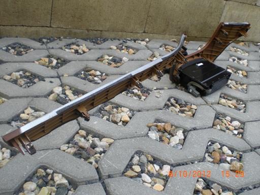

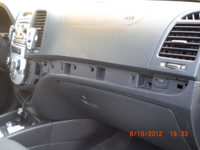

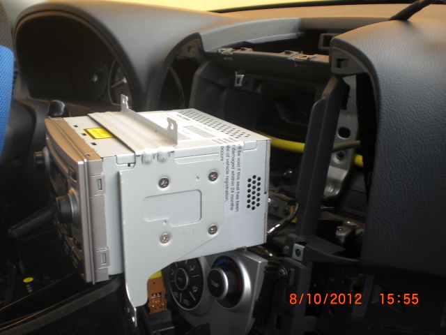

Re: Demontáž rádia
Tak už je hotovo.
Uvádím zde návod na demontáž rádia.
1) Za prvé je potřeba vyyndat lištu v dekoru dřeva, která se táhne na palubní desce od spolujezdce až k volantu. Je tam jen nacvaknutá a stačí vypáčit - pokud však nemáte vhodné nářadí, tak by se palubní deska nebo lišta mohly poškodit. Doporučuji proto vyloupnout kryt na boku palubní desky u spolujezdce - tam kde se vyppíná airbag, je tam výřez a jde to šroubovákem bez poškození. Poté již jde vytlačit lišta ze zadu směrem dopředu - doporučuji začít u prního "zácvaku" a pak už jde pokračovat i zepředu. Drží to hodně dobře, tak se nebojte zabrat. Popelník je součástí lišty, tudíž se vyndá celý současně a musí se jen odpojit konektor od světýlka popelníku.
2) Po vyndání lišty je potřeba vyšroubovat šroubky u středových průduchů ventilace (na každé straně jeden).
3) Poté je potřeba vyšroubovat dva šroubky v horní malé schránce nad rádiem. Po vyšroubování vysuňte ven a vyndejte celou schránku.
4) Po těchto úkonech lze již vysunout celý středový panel okolo rádia. Musí se odpojit 4 konektory, aby mohl být panel uplně odstraněn.
5) Pak už je vidět na 4 šrouby, které drží rádio, stačí je vyšroubovat a rádio vysunout.
6) Pozor, musíte znát kód k rádiu, protože pokud odpojíte konektor rádia, bude ho to vyžadovat po opětovném zapojení.
7) Pokud někdo demontujete rádio kvůli montáži Parrota, tak si dopředu pořiďte příslušnou redukci (ne jako já, který jí nemá, tak to zase vše namontoval zpět než příjde). hyundai nemá klasické ISO připojení, které mají kabely od Parrota.
Fotografie napoví, i když už je většina vidět v odkazu výše...

- DanielD952
- Příspěvky: 224
- Registrován: 22 črc 2012, 09:48
Re: Demontáž rádia

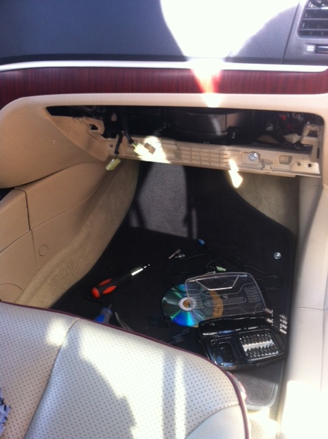

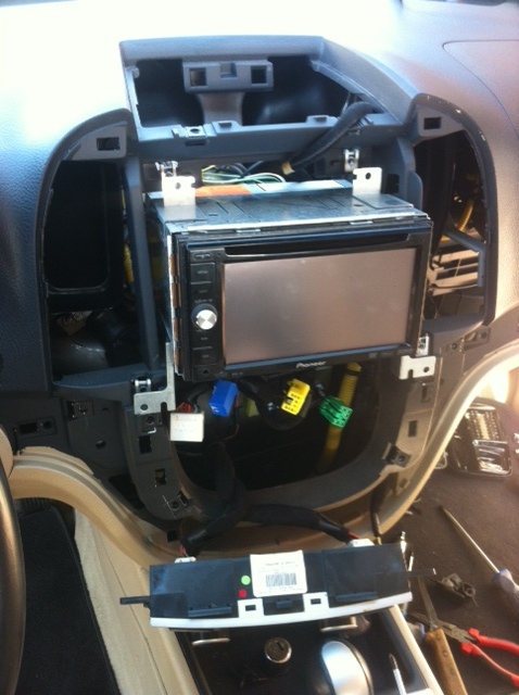

Foto z demontáže.
- CIMG1783.JPG (215.96 KiB) Zobrazeno 7365 x
- CIMG1782.JPG (202.7 KiB) Zobrazeno 7365 x
- CIMG1779.JPG (135.85 KiB) Zobrazeno 7365 x

- DanielD952
- Příspěvky: 224
Re: Demontáž rádia
Foto z demontáže.
- CIMG1790.JPG (196.11 KiB) Zobrazeno 7365 x
- CIMG1788.JPG (194.98 KiB) Zobrazeno 7365 x
- CIMG1787.JPG (216.48 KiB) Zobrazeno 7365 x

- DanielD952
- Příspěvky: 224
Re: Demontáž rádia

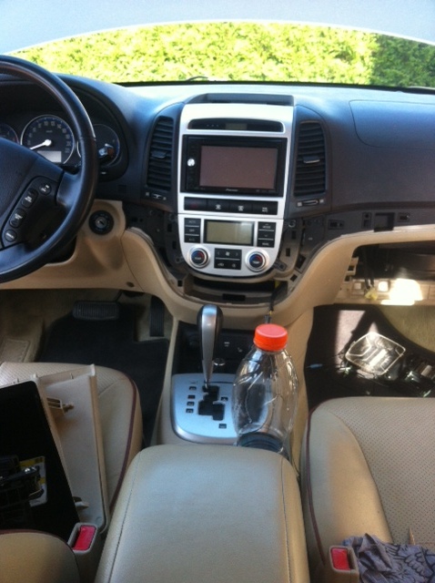

Foto z demontáže.
- CIMG1796.JPG (201.4 KiB) Zobrazeno 7365 x
- CIMG1795.JPG (254.22 KiB) Zobrazeno 7365 x
