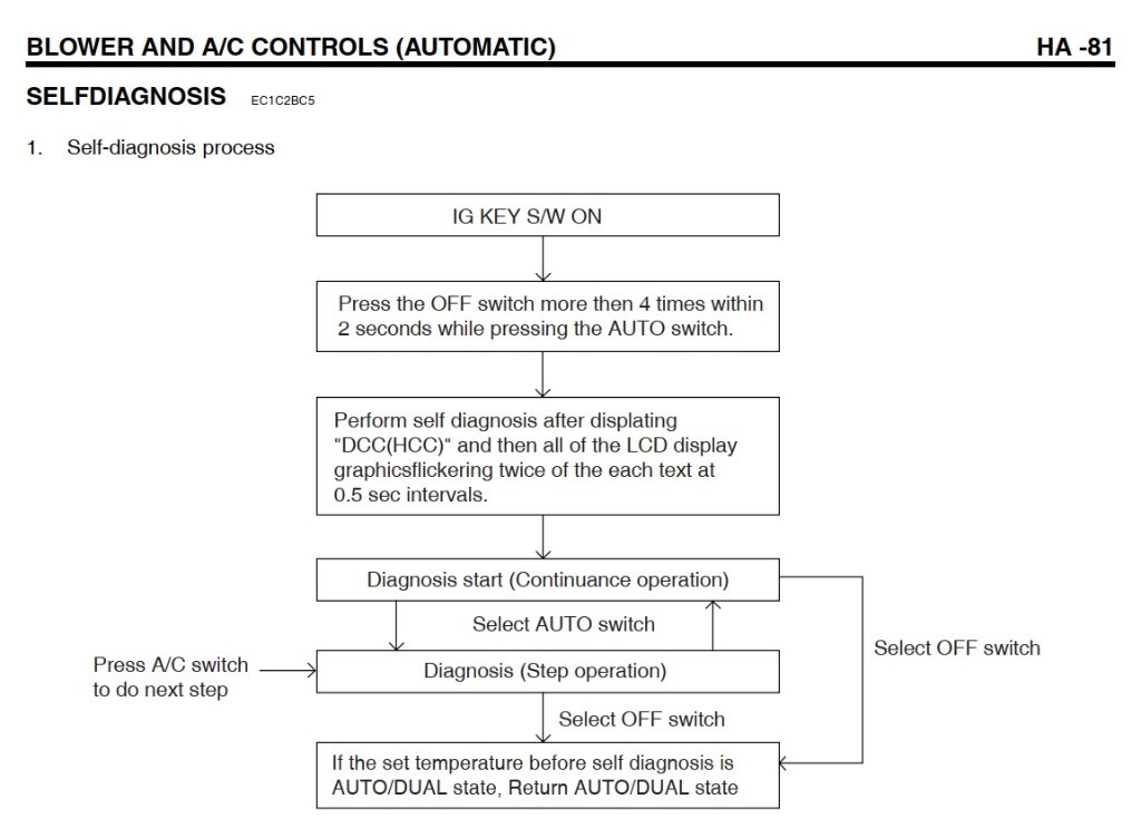

Zkus tuto self diagnostiku a posli cislo kodu, ktery to vypsalo
diagnostika AC.jpg (73.33 KiB) Zobrazeno 4436 x

Zkousel jsi tu samodiagnostiku, zda to vypisuje nejaky chybovy kod? Jestli se mlzi celni okno, tak bych zkusil nejdriv sahnout na vydech, zda to rovnomerne fouka na to sklo. Teplotne ti to reaguje na nastavovani alespon na nejakym vydechu spolujezdce? Jestli aktuator reguluje, tak bys pak musel mit mechanicky problem primo s klapkou.

Díky za radu.Zatím jsem autodiagnostiku dle návodu nezkusil,protože auto stojí na dílně a mění mi turbo,kontrolují vstřiky, mění motorový olej.Až ho budu mít doma vyzkouším dle doporučení.
