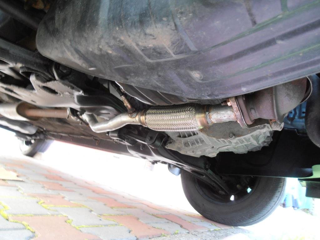

Je to tak, před výměnou nápravnice je potřeba demontovat i přední díl výfuku (viz foto).
Pokud blikání kontrolky "CHECK - emisní systém" začalo až po výměně nápravnice, tak bych v první řadě - pokud je jí auto vybaveno - zkontoloval připojení sekundární lambda sondy, která je umístěná za pružným dílem (vlnovec/pletenec) v předním dílu výfuku.
