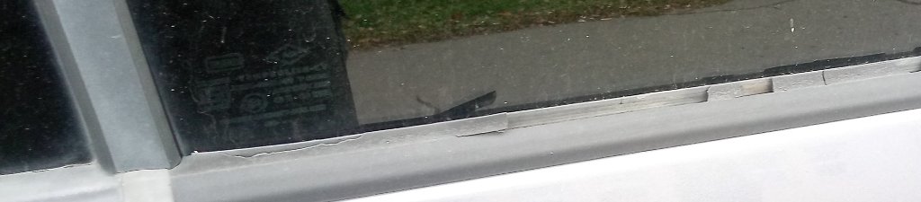

Zdavim viete mi poradit, kde by som zohnal spodne tesnenia na bocne okna, kedze mi zacali praskat.

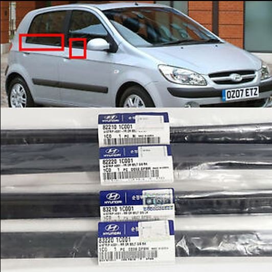

těsnění se dá pořídit třeba na ebay:
https://www.ebay.com/sch/i.html?_from=R ... 1&_sacat=0
https://www.ebay.com/itm/Only-EMS-Windo ... 2771017728
Těsnění dveří_Getz_1.JPG (48.35 KiB) Zobrazeno 1541 x
Těsnění dveří_Getz_2.JPG (63.51 KiB) Zobrazeno 1541 x

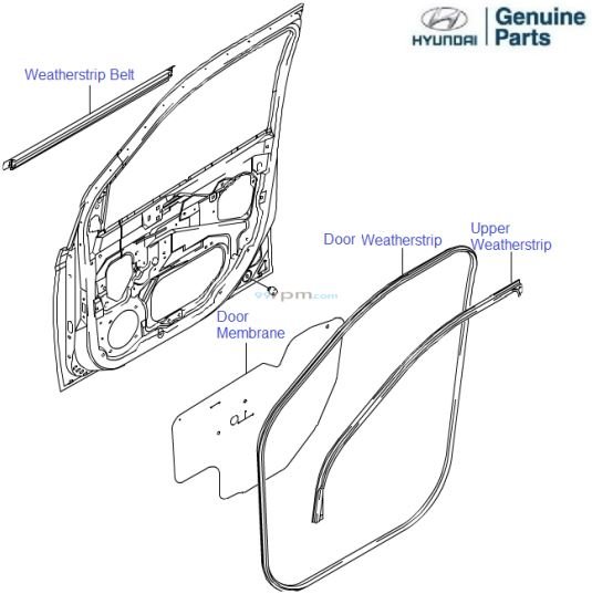

Popřípadě těsnění objednej přes prodejce Hyundai - OEM kódy: 82210 1C001, 82220 1C001, 83210 1C001, 83220 1C001
