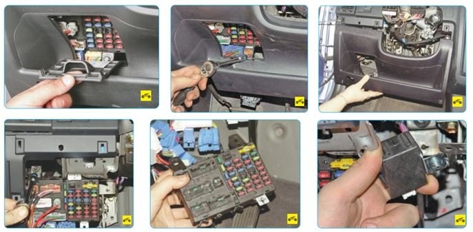

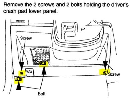

Děkuji za upřesnění závady… příčin chybné funkce blinkrů může být povícero a je vhodné někdy zkontrolovat více komponent:
1. Vadné přerušovací relé výstražných světel, je umístěno v pojistkové a reléové skříňce v kabině vlevo pod volantem. Přístup k němu je zobrazen na obrázcích níže… drží na dvou křížových šroubech (screw) a dvou maticových šroubech (bolt). Relé se nachází na zadní straně pojistkového/reléového modulu a je to taková „kostička“ označená v patici F/UNIT (Flasher unit).
1A_demontáž krytu pojistkové skříňky.JPG (35.07 KiB) Zobrazeno 1216 x
1B_demontáž krytu pojistkové skříňky.JPG (64.98 KiB) Zobrazeno 1216 x

2. Špatné kontakty nebo spoje u elektrických prvků (spínací prvky / konektory / patice / ukostřovací vodiče ke karoserii). Kontakty a spoje mají časem tendenci k oslabení přítlaku nebo k oxidaci, čímž vzroste přechodový odpor mezi jednotlivými kontakty, což se projeví trvalými nebo náhodnými výpadky elektrického spojení v daném obvodu. Spoje je pak potřeba rozebrat/povolit, jemným smirkem očistit dosedací plochy kontaktů, někdy přihnout kontakt šroubovákem, stříknout sprejem na elektrické kontakty (třeba Kontox) nebo máznout kontaktní vazelínou a znovu dobře spojit/dotáhnout.
