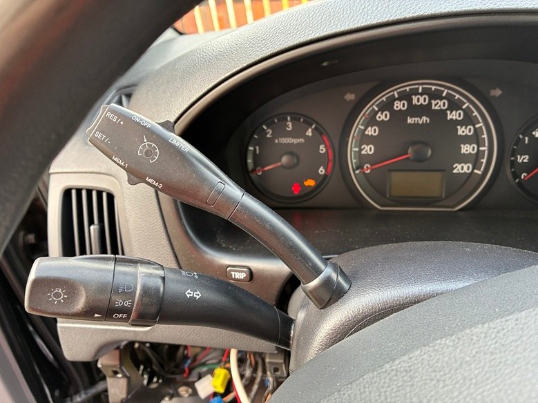

Asi před týdnem jsem v rámci úklidu v autě namontoval páčku. Zvolil jsem umístění nad ovladačem blinkru (páčka tempomatu nejde přetočit tak, aby šla na pravou stranu volantu) tak, aby mi nevadila v blinkrování, nevadila výhledu na budíky a zároveň byla kontrolka tak nějak na dohled.

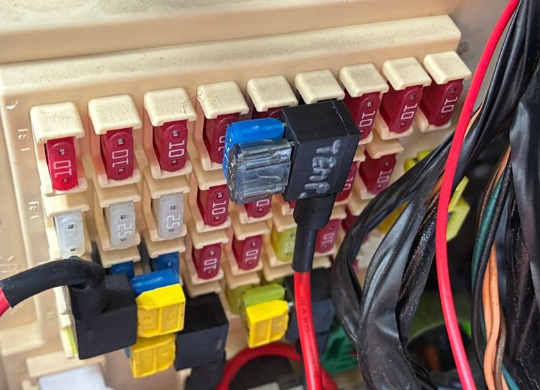

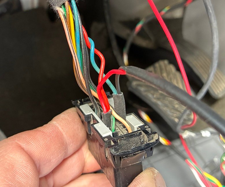

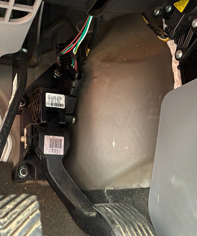

Samotná montáž modulu spočívá v zapojení odbočky konektoru na plynovém pedálu (předpřipravený svazek z výroby), zapojení volných pinů na kabelu od páčky do konektorů podle obrázku (zvládne i průměrná plyšová opice), zapojení napájecího kabelu s pojistkou na spínaných 12V (řešil jsem odbočnou pojistkovou vložkou do pojistkovnice) a připojením 2 vodičů do OBD konektoru podle obrázku (zvládne plyšová opice).

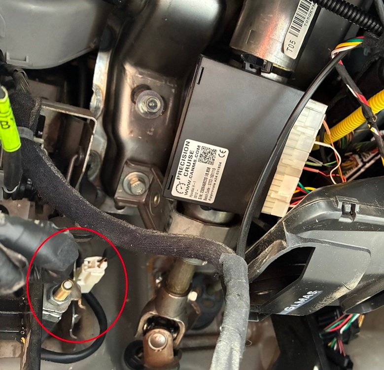

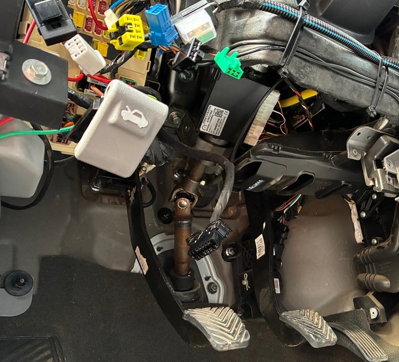

Modul jsem umístil zespodu na domeček volantové tyče, kde ani nepřekáží, ani není ohrožen např. teplem nebo mechanicky.

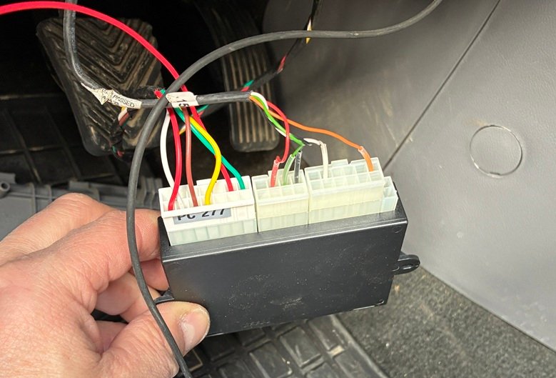

A tady detail modulu:
modul detail.JPG (74.78 KiB) Zobrazeno 26 x
Volné piny z páčky se zapojují podle obrázku do prostředního a pravého konektoru. Úplně na kraj ještě přijde 2PIN konektor, který vede k OBD konektoru (detail v předchozím příspěvku), kde je udělané odbočení datové sběrnice.
Po zapojení jsem se potkal s jedinou závadou, která ale NESOUVISELA s tempomatem, ale pěkně mě vylekala. #-o
Na spojkovém pedálu jsou dva snímače, jeden na horní straně, jeden na dolní. Ten první je pro ŘJ auta, ten druhý funguje jako pojistka pro startování auta. Když není pedál "na podlaze", nejde spustit startér. A tohle čidlo se zřejmě rádo kazí (v servisní historii Hyeny už jedna výměna byla). Prostě nesepne a nejde startovat. Já ze zvyku, když něco dělám, tak rozpojuju a čistim konektory a hejbací čidla, takže jsem zřejmě probudil skřítka čidlokurvíka. Po proměření čidla jsem jako nouzové řešení (před 15 minutama jsem měl vyjet do práce ](*,) ) prostě rozpojil konektor a prošlusnul kontakty v něm kusem drátku. Auto startuje, na tempomat to nemá vliv a minimálně do doby, než přijde nové čidlo to tak zůstane.
modul a spojka.JPG (124.88 KiB) Zobrazeno 26 x
Na obrázku v kroužku. Je tam přístup jak k dotacím, ale JDE to udělat bez sundavání plastů pod volantem. Ten bílej konektor v pozadí je od čidla.
