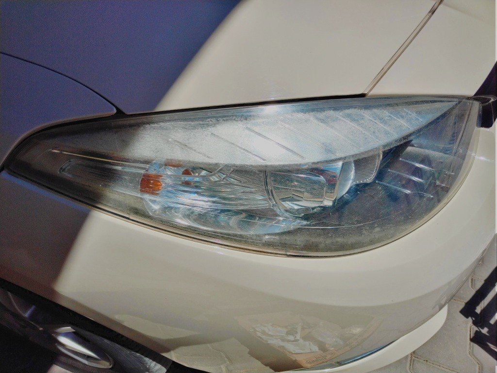

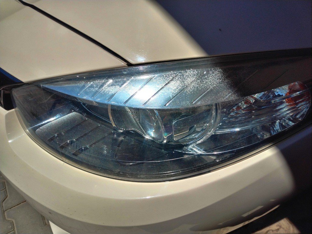

Ale chci se zeptat na jinou věc. Rozhodl jsem se vyleštit reflektory u Renault Fluence leštící pastou. Ale někde jsem kdysi četl, že prý je pak zapotřebí ty reflektory nastříkat bezbarvým lakem po vyleštění proti žloutnutí plastu, protože prý se ta původní ochranná vrstva při leštění sedře. Má s tím někdo zkušenosti, když jsem leštil světla u H1, tak jsem to neudělal, ale asi půl roku potom jsem to auto prodal, takže mi to bylo jedno. Jiné doporučení je voskování jakousi speciální konzervační pastou, ale to nemůže dlouho vydržet.
Zatím to není nijak fatálně zašedlé a zmatnělé, ale říkám si, že když to udělám teď bude s tím méně práce, než třeba za 2-3 roky.

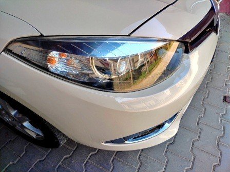

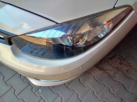

Tak hotovo. Polská pasta K2 Lamp Doctor fungovala perfektně. Vyleštění světel dopadlo následovně. Zítra mi ještě zbývá ochranné bezbarvé nalakování.

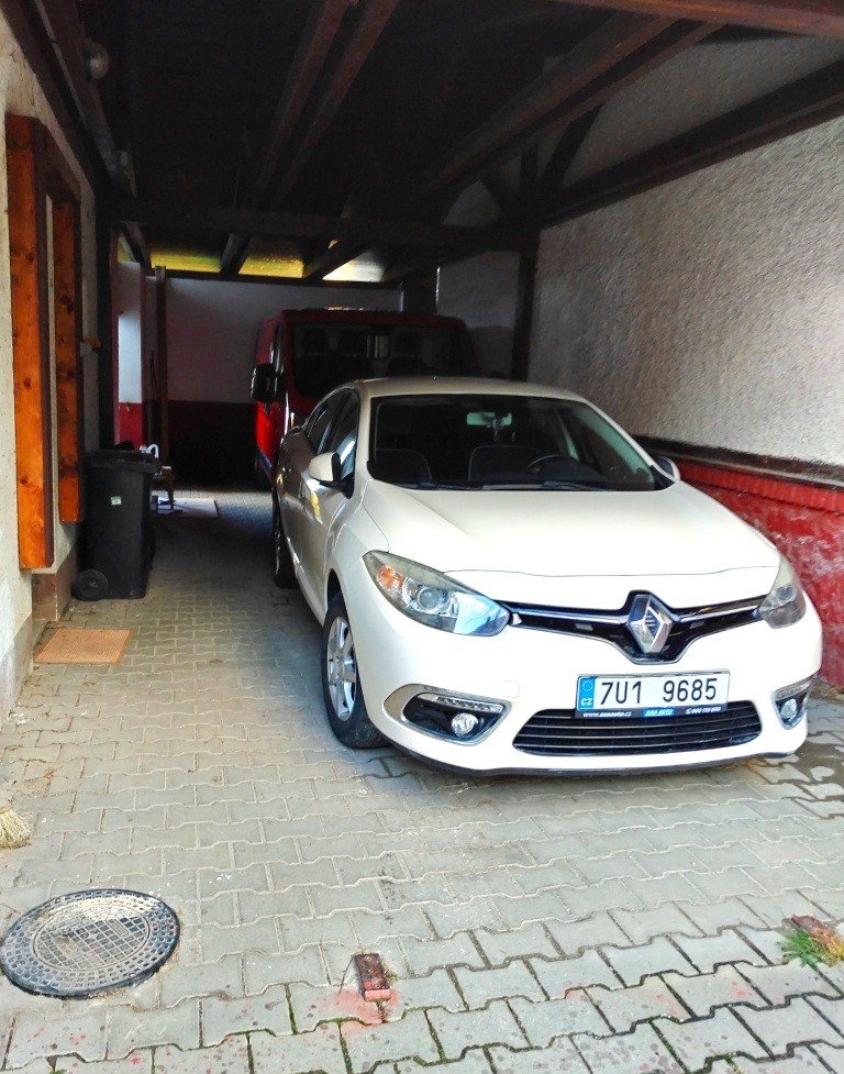

No a takovou mám garáž
