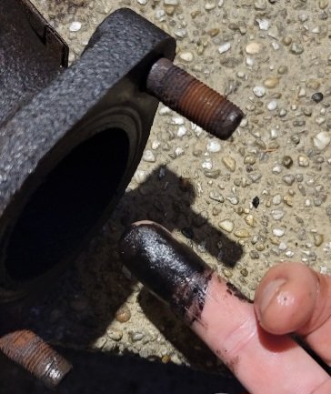

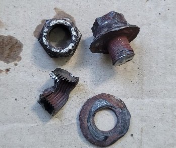

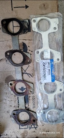

Turbo konečne zhodené, museli ísť dolu aj parohy a samozrejme vyfuk. Vyrobiť špeciálny kľúč na demont tepelného štítu aby sa parohy dali vôbec povoliť. Diagnóza potvrdená aj bez kontrolky vôle vrtulky( tu spravim zajtra po ďalšom rozobrati ) vydrate stredové ložisko spôsobilo únik oleja do vyfuku a aj do sania. K tomu prefukujuca podložka pod vstrekom a znížený tlak oleja spôsobil ešte aj zadieranie vývevy na alternatore. Kumulacia všetkých moznych problémov vyplývajúcich z prebehu motora(a možno starostlivosti predchádzajúceho ownera pred mojou kupou) :-k Našiel som aj odlomeny posledný spodny sroub na parohach( neviem ešte ako dostanem von). Alternátor som objednal nový Hella. Turbo pôjde v pondelok na repas do Žiliny, dostane stred Melett alebo Levante. Kým sa vráti porobím renováciu vyfukov( navarím nové priruby s spevnim katalyzatorovu časť ) a možno ostane čas aj na Výmenu spojky na Pezote. Záleží od pocasia.

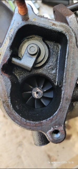

Takže bočná vôla značná (do strán) v pozdlznom smere sa nedá nahmatať ( asi zakarbonovane na sacej strane( tam nemám orech na tisichran). Nechám to na servis, nech sa s tým popasujú... :lol:
Vycistim, zabalím, nahlasim kuriera.
Konečná diagnoza: konjukcia veku turba 260 tkm+ zle rozprasujuci 4. Vstrekovac s čiastočne netesniacou medenou podlozkou zrejme spôsobila postupné zakarbonovanie krúžkov na 4 valci, to spôsobilo presak tlaku zo spalovacieho priestoru do priestoru pod klukovicou a ten protitlak spôsobil neodtekanie oleja z centra turba(ide tam iba samospadom) a tým pádom pretláčanie oleja do výfukového strany( vela) a sacej casti(menej). Rýchle zakarbonovanie oleja sposobilo zrýchlené opotrebenie ložísk v turbe. Po vymene vstrekov a dekarbonizacii valcov a uvoľnení piestnych krúžkov sa sice obnovila kompresia, ale presak oleja z turba von do vyfuku už bol značný a spôsoboval dymenie nedokonalé spaľovania priamo v turbe a vo výfuku. Islo to len polhodku na potvrdenie predpokladu, že to nieje z mahromadeneho oleja vo výfuku. Následná rozborka vyfukovej časti na prvocinitele to len potvrdilo. Takže vzhuru dalej.... :mrgreen: vytiahnuť ten zalomeny sroub z hlavy(nie moje zavinenie), objednať nové medené matice a tesnenia. Olej je nový preplachovy aj s filtrom. Nechám ho povrcat po montazi opraveneho turba na volnobeh a postupne zabehnem turbo. Potom sa to vypustí a dostane poriadny olejček. Až potom. :wink:

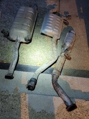

Tak som vyfukovy system povyčistoval, preplachol čističom brzd, potom univerzálnym cisticom, vyplachol horúcou vodou, vyfukal vzduchom, parohy odhrdzovacom, turbo len zľahka ocistil. Z toho vyfuku išlo hromadu mastnoty, to bolo nasiaknute celé olejom. To by sa pekne dlho vypalovalo. Takto to bude vsetko ciste, suche ako nové. Zajtra turbo pekne zabalím a nachystám na expediciu. Mám toho na dnešok dosť. A ešte som popritom piekol chlieb. 8)
