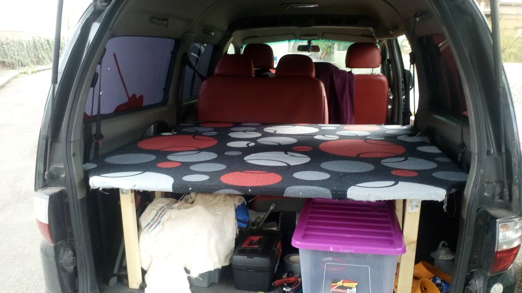

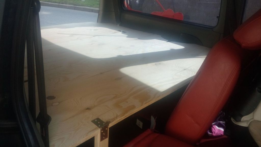

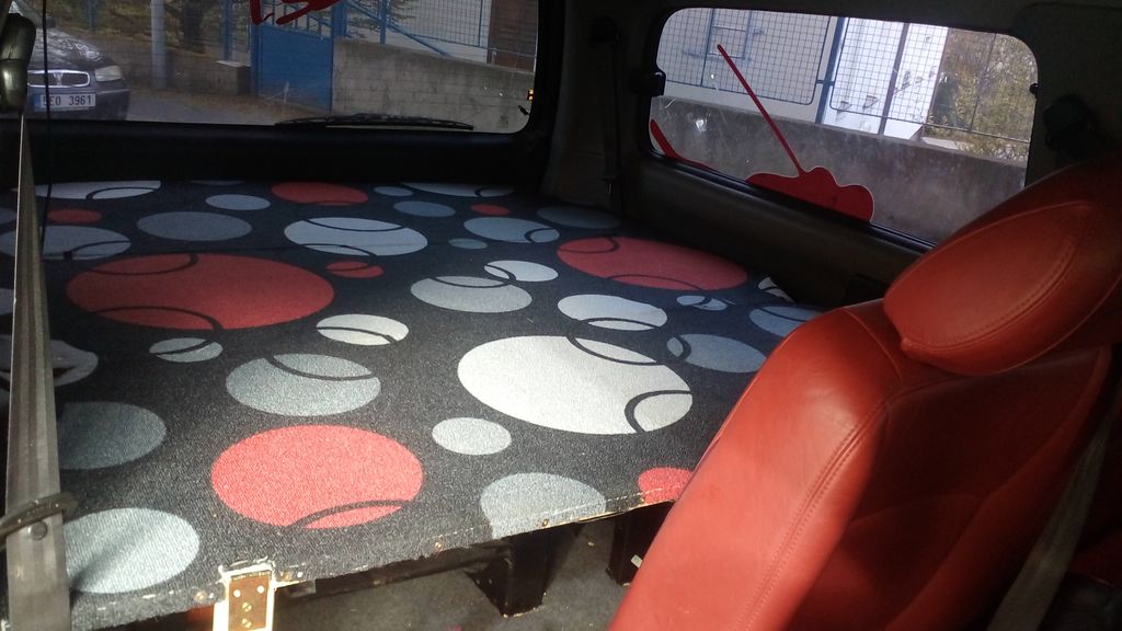

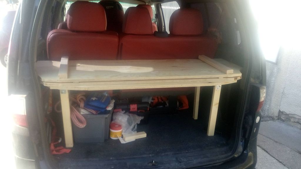

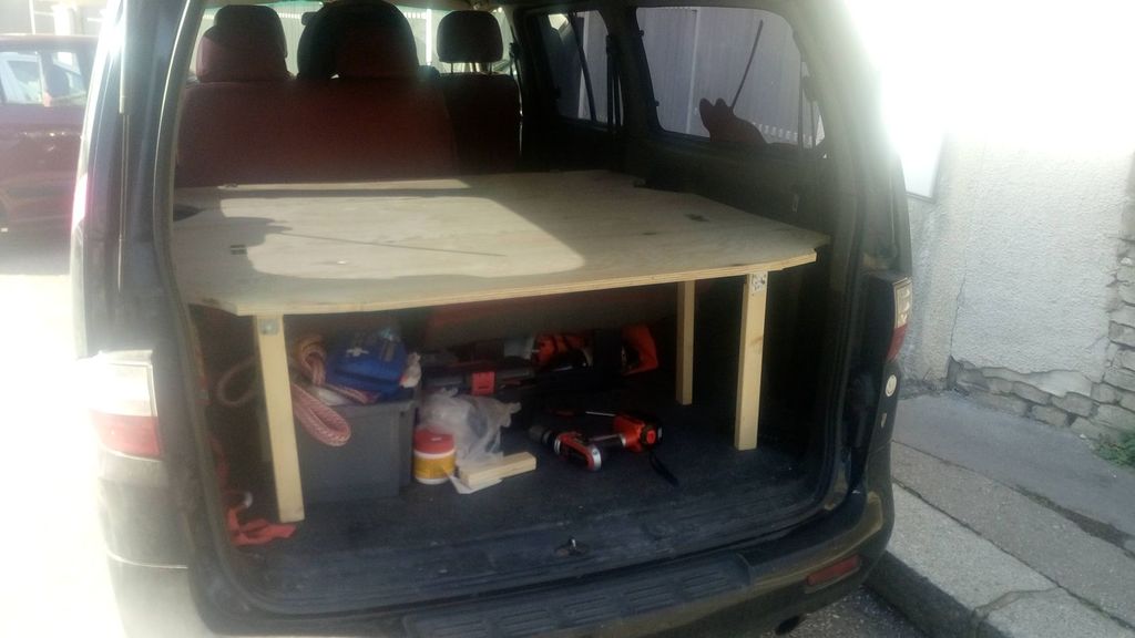

Postel v 9ti místné verzi. Přemýšlel jsem, jak udělat jednoduše postel v 9ti místné verzi, tak aby šla vyndat a nemuselo se nic montovat. Je to samozřejmě kompromis, na délku cca 170, v prostoru sklápěcí sedačky lze výrazně prodloužit. Na překližku půjde ještě tenký koberec.

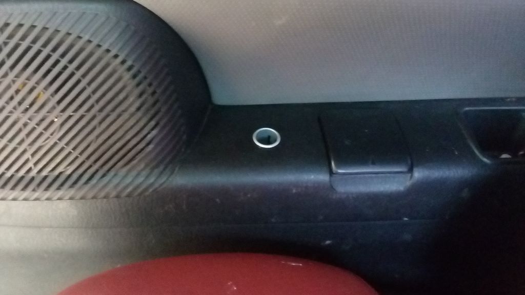

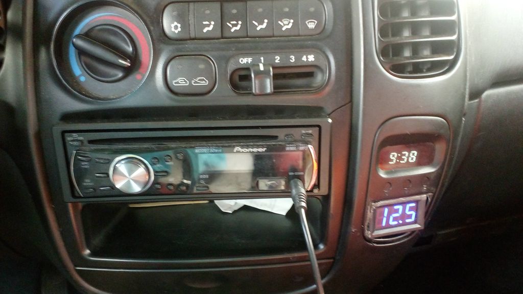

trosku jsem pokrocil: voltmetr, zasuvka 12V v zadni casti a koberec na skladaci posteli.
Zasuvka v zadni casti
Voltmetr
Voltmetr

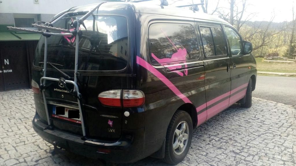

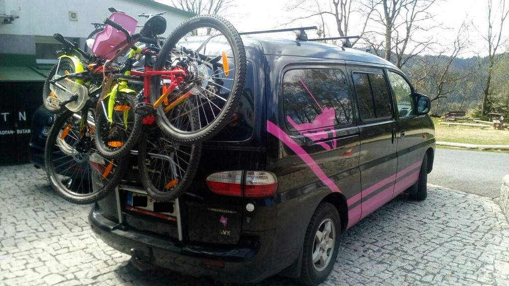

Resil jsem, jak prepravovat kola pri plne kapacite vozu, nakonec jsem skoncil u tohoto levneho a rychleho reseni. Zprvu to u me nebudilo moc duveru, kdyz se cast nosice mela opirat o sklo, ale vrtacka a presunuti jednotlivych casti moje nejvetsi trapeni vyresilo.
Vyhoda rychle upnuti, sundani a i navazani kol, nevyhodou je, ze nema zadnou ochranu pred nenechavci neb je upnut pouze popruhy, casem bych to chtel upravit na pevne uchyceni, ale zatim s tim vystacim
Jeste resim, zda musim mi pres kola odrazovou desku - vim v IT a Rakousku je to povinne, v IT musi byt presne jejich typ, ale u nas jsem vyslovne napsany nic nenasel, mozna je to schovane pod nejakym obecnym paragrafem.

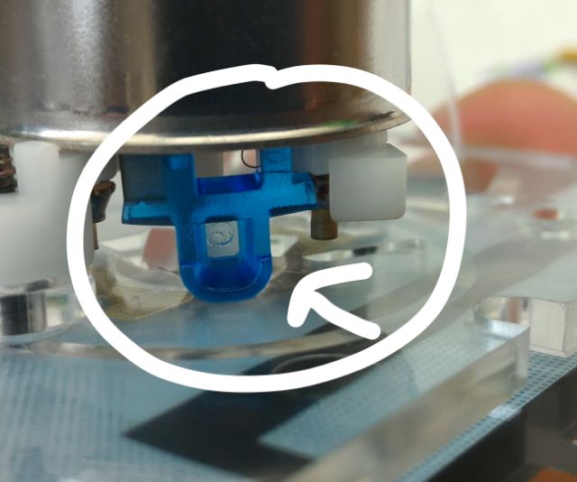

Uz dlhsiu dobu som mal vypalenu kontrolnu ziarovku otvorenych dveri(zasa) a pretoze sa zacal zasekavat otackomer, tak so rozhodil palubku, vybral zdruzeny pristroj, nahradil originalne ziarovky s LED verziou, podsvietenie je teraz zelenkave ako Hulk :mrgreen: na otackomeri bol uvolneny nejaky plastovy cuplik(asi rozdelovac osvetlenia) a vo vysunutej polohe sposoboval pribrzdovanie rucicky, tak som ho len zakapol lepidlom, aby sa nepohyboval. Vypalenu ziarovku na tlacidle zaradovania 4wd som nahradil tiez LEDkou. Zaujimave, ze niektore kontrolky som musel ponechat originalne, lebo to blblo, konkretne povodne ostali: check, immobilizer, park. brzda, rezerva paliva, pal. filter, podsvietenie prepinacov kurenia. Zrejme si dane veci nejak kontroluje riadiaca jednotka. Akurat som musel dvakrat rozoberat uz zmontovanu palubku, ked som to zistil.... Neva, aspon som natrenoval.... :lol:
ten cuplik ma byt zasunuty nadol

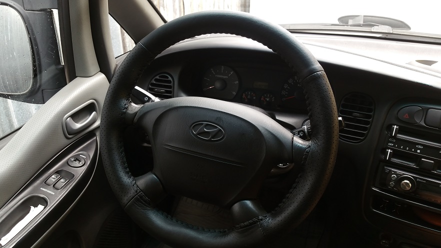

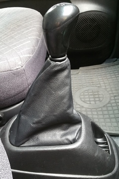

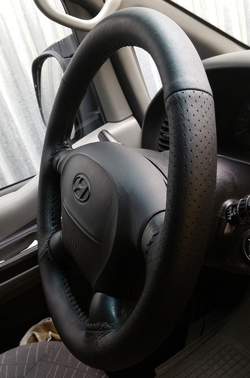

Ja som si nanovo obšil volant. Po 5tich rokoch a cca.170.000km som ošúpaný kožený poťah Maria Cavallo (pred tým 201.000km bez poťahu, originál volant) vymenil za nový. Asi 2 hodinky roboty, ale výsledok myslím stojí za to. A keďže sa ošúpal aj poťah na radiacej páke, tak som použil zachovalý z našej starej P-306, s ktorou sme sa na jar rozlúčili.
Škoda, že mi ešte nevyšla výmena poťahov - chcel som MAD z Rimavskej Soboty (majú naozaj peknú robotu) - ale vraj nemajú formu na starú H1, len na novú :? Takže budem to musieť riešiť nejak inak.
