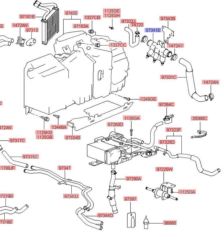

PS dobra sprava z ruska: mam elektroohrievac chladiacej kvapaliny :D/ i ked este lepsia by bola,keby mal aj webasto(montovali aj tie) je to ta krabicka v strede dolu.97260D
PS2 edit: sorry.lejem si brzdovku na hlavu pred nastupenym utvarom :oops: precital som si history,a uz vim akeho mas petridasi starexa #-o cize ked zadokolku s 59kW,tak taku spotrebu mozes mat len ked neprekracujes 80-tku :D
