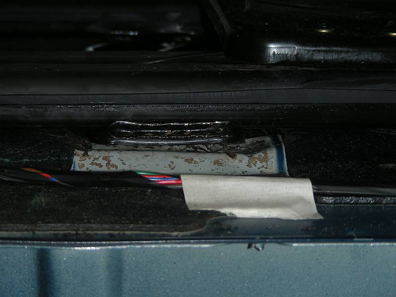

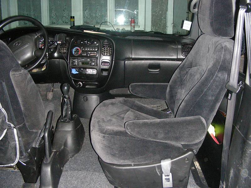

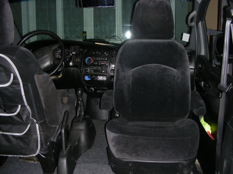

Tak som sa dnes pustil do tych sedaciek.Odmontoval som strednu sedacku na pravej strane(6 sroubov) zdemontoval prednu,spolujazdcovu sedacku,odlozil,odstranil plastovy naslap,odstranil koberec a izolaciu pod nim.Novu sedacku som posunul na lyzinach celkom dopredu a cely komplet som pripasoval tak,aby sa predok sedaka v standartnej polohe oprel o prednu schranku.Otestoval posuny a otacanie,skontroloval priblizne kde budu vychadzat nove diery na uchytenie,oznacil a vyvrtal.Na dvoch miestach,kde lyziny moc dvihalo hore, som kladivom sklepal plechove vylisky na podlahe,aby nezavadzali lyzinam a nakoniec prisrouboval.Odspodu som dal pevnejsie podlozky,aby to nevytrhlo z podlahy. vonkajsia rada sroubov je bez problemov,dobre pristupna,ale vnutorna rada je nad plechovym tepelnym stitom vyfuku,treba ho zhodit dolu,resp. ja som len povolil tri srobiky a ohol ho tak,aby som sa dostal klucom k matici,potom som ho prihol spat a priskrutkoval.Najvacsia papracka je s kobercami a izolaciou(najprv som prisroboval sedacku a az potom som strihal koberce,bolo to dost na figu,lepsie by bolo odm ontovat novu sedacku,napasovat koberec,vyrezat nove diery na lyziny a potom nasadit sedacku spat.To sa mi nechcelo,lebo som to montoval sam a nemal mi kto drzat kontra matice,ked som srouboval odspodu sedacky. Ale nakoniec sa to dalo nahodit(koberec ) aj bez toho.Horsie,ze ostali dve diery po starych uchytoch v koberci na vonkajsej strane pri dverac.Tam chcem dat hlinikove naslapy.Neskor budem robit pevnu,drevenu,vodovzdornu podlahu v prednej casti.Zajtra chcem kupit preglejku a spravit novu pevnu podlahu v zadnej casti,aby som mohol zacat budovat kempovu upravu. Ta nova sedacka je o trosku mensia(nebadatelne) oproti povodnej a otacanie funguje uplne super,je to ina dimenzia funkcnosti. Mal som odmontovanu aj vodicovu sedacku,dlho som nad tym rozmyslal,dalo by sa aj to spravit,i ked trosku komplikovanejsie ako spolujazdcova strana,ale nakoniec som od toho upustil,pretoze prakticky prinos pre moje poziadavky je minimalny(hlavne som chcel dosiahnut vacsiu dlzku od zadnych dveri k prednym sedackam pre obytny priestor) a na lavej strane zavadzia volant,zisk by bol len 10cm dlzky a ten dosiahnem aj posunutim na originalnych lyzinach bez otacania. Skratka vodicova sedacka ostane povodna,len ju upravim,aby sa dala viac posunut dopredu(az na volant).
- pre otacanie musi byt sklopene operadlo dopredu a laktova opierka vo vodorovnej polohe(iba pri uzatvorenych dverach)
- sedacka-otocena90st..jpg (122.72 KiB) Zobrazeno 14267 x

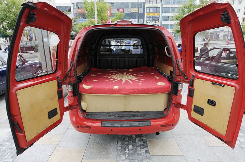

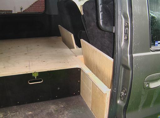

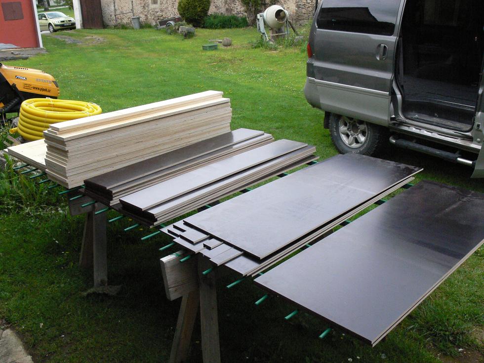

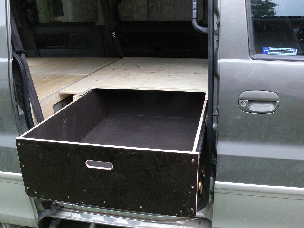

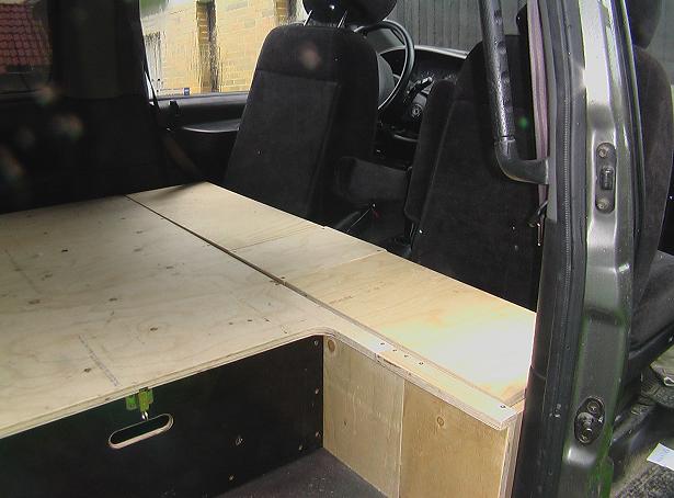

Dobrá práce vypadá to dobře. Už sem o tom taky přemýšlel jen sem chtěl předělat tu přední aby po otočení vytvořila salonek s těma zadníma.Dovolenkovou spací úpravu už mám skoro hotovou, už jen matrace a pár drobností co sou ve výrobě. Je to teda jen pro dva na spaní, ale panely se dají vyndat a nahradit sedačkou. Po odsunutí sedačky a sklopení polštářů je ložná plocha dlouhá 240 cm, těch posledních 45 u zadních dveří využiju pro ledničku vařič atd. Až to bude celý pokupě pošlu foto.
- 3.jpg (163.54 KiB) Zobrazeno 14257 x
- 2.jpg (153.06 KiB) Zobrazeno 14257 x
- 1.jpg (135.05 KiB) Zobrazeno 14257 x

moc pěkné, sám sem přemýšlel o předních otočných sedadlech, ale ještě jsem se nedostal k realizaci...
sedadlo řidiče má moc blízko páku ruční brzdy a řízení, takže se pak nedá otočit, takže mě to čeká taky jen
u spolujezdce.
takže chválím.
pevná ložní plocha se ti povedla suprovej prostor...jen bych řešlil, jak na to lehce dostat zadní řadu sedadel, aby se
to nemuselo při jízdě s nějakýma lidma montovat a vyndavat....ale s takhle zvýšenou podlahou to stejně asi nepude...

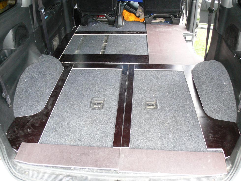

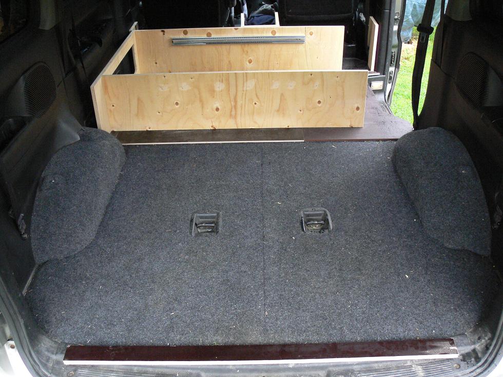

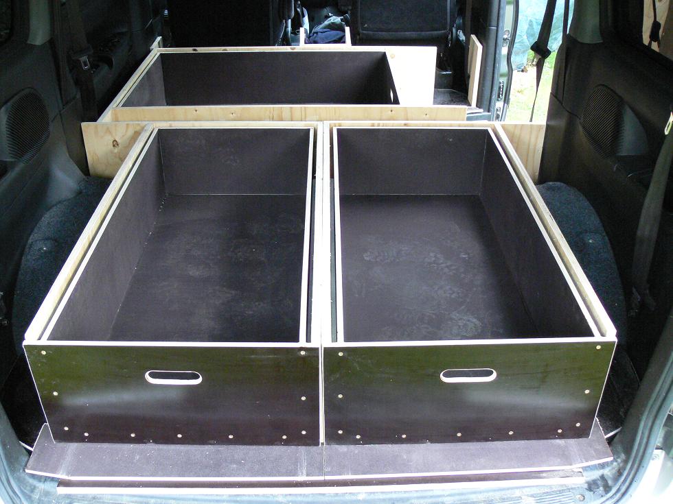

Nateraz davam len podlahu(12mm bukova preglejka),mozno stihnem nahodit podbehove skrinky,pretoze odchadzam v sobotu do Anglicka a beriem Rexika so sebou,chcem mu v case volna dorobit antikoroznu upravu podvozku a pokracovat na upravach,v juli sa vratim na dovcu a potom by som dorobil do stavu,vhodneho na dovolenku.Toz to su plany,rozmyslal som nad riesenim dost dlho a myslim,ze to bude idealne riesenie pre nase potreby.

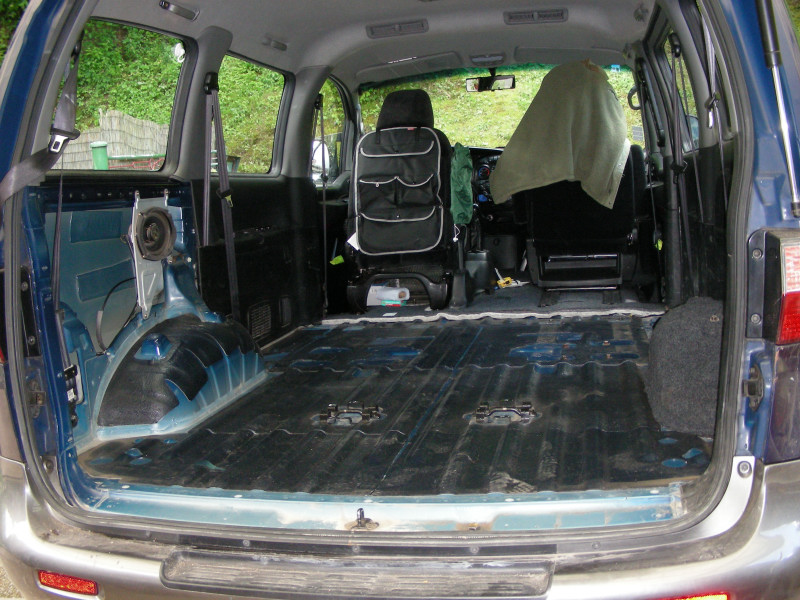

- pre zimu je nutne zateplit bocne plechy,odstranit tepelne mosty na podlahe,preto to odstranenie tapacirov...
- DSCN22442010-06-02_16-11-120001.JPG (212.69 KiB) Zobrazeno 14236 x

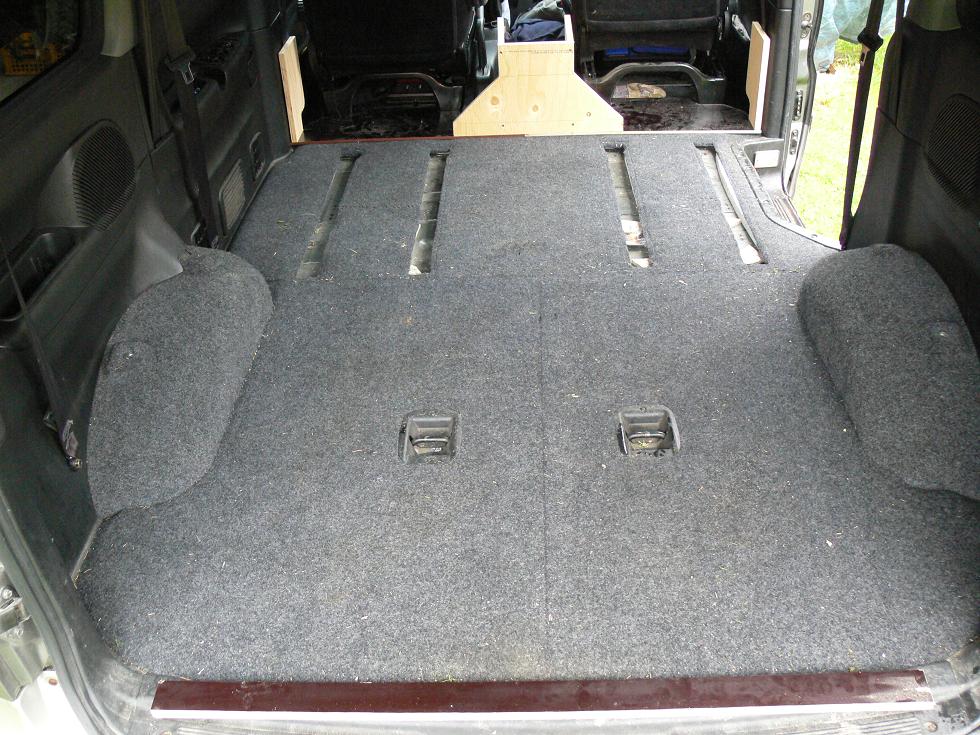

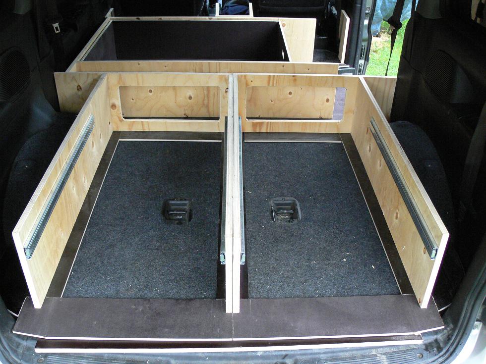

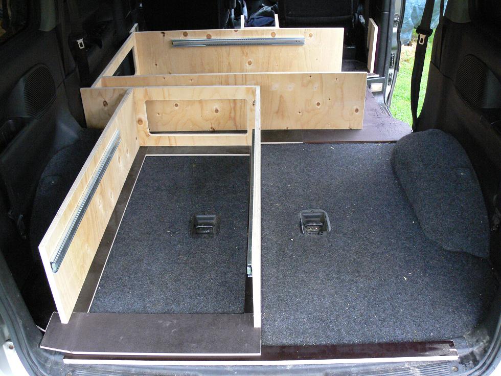

Super, ty spodní šuplíky vzadu pod lůžkem jsou stejné jako moje, já je ale nedělal vysunovací, vzhledem k hmotnosti nákladu v nich. Myslím, že tohle se ti brzo projeví poruchami. Já to řešil zvedáním horních desek zadního lůžka od středu k okraji. No a ty šuplíky mám dělené pro větší vyztužení plochy lůžka příčně napůl. Po stranách mezi zadními dveřmi a podběhy mám ještě dvě schránky, jedna je zamykací a v druhé vozím provozní kapaliny. Kdo se bude na srazu chtít podívat, může. Uvažoval jsem o odstranění přepážky, to by si však vynutilo přetypování ze 6 místného auta na 5 místné a to jsem nechtěl, takhle mám možnost vzít na cesty k mým 3 dětem dětem ještě tu a tam nějakého cizího parchanta, kterému oni říkají kamarád. Kdybych se ale k tomu rozhodl, pak bych rozhodně řešil otáčecí sedačky. Bohužel nemůžu řešit vzhledem k počtu mých lidí lůžkovou úpravu do prostoru zadních sedaček. Jenom nevím, jak se ta otáčecí sedačka popasuje s požadavky pasivní bezpečnosti. Prostě homologovaná úprava to není a co když to v případě nárazu nevydrží a utrhne se?

Ohladom prednych otacacich sedaciek nemam ziadne obavy,je to na 6 srouboch s podlozkami z 3mm plechu,minimalne s takou pevnostou ako povodne. Takze spavam kludne.
Dnes som vystriekal dutiny VaxOilom od Hammerite(pod zadnymi tapacuringami),nahodil naspat,prisrouboval zadnu cast podlahy,teraz idem na strednu cast,foto neskor.

hosi super! jen si myslim ze to je dost slozite! myslim ze by stacilo na otoceni predni sedacky jen / nezkousel sem to ,ale na transporteru sem to nekde videl popsane/ zlikvidovat doraz a pak by to neslo otocit,ale muselo by se to vyndat a pak jen dat spet opacne!! myslim ze to je jednodussi ,ale nevim jestli je to na h1 pouzítelne!
Re: Starex 4WD-otocne predne sedacky+kempova uprava
Skusal som to,spekuloval,ako odstranit dorazy(kvoli vacsiemu posunu vpred) a na nic som neprisiel
ma to pomerne komplikovane riesenie posunov. Otocna je lepsie riesenie a jednoduchsie

Jo, já mám longa. Spíme tam uhlopříčně, diagonála to je na délku skoro 190 cm. Takže narovnané nohy máme. Vejdeme se tam já se ženou a nejmenší kluk, zbývající dva kluci leží vepředu, obě přední sedačky mají lůžkové sklápění. V pohodě se k nim vejde i 35 kilogramový pes. Vlastně měli jsme dřív 2 psy 35 a 28 kg a vešli se tam oba.oltcitak píše:Espero ty mas Longa? 3+3 a za tym prepazku? To je dost limitujuci faktor na prestavbuOhladom prednych otacacich sedaciek nemam ziadne obavy,je to na 6 srouboch s podlozkami z 3mm plechu,minimalne s takou pevnostou ako povodne. Takze spavam kludne.
