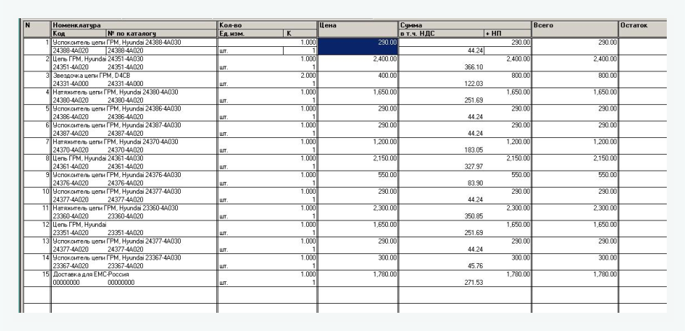

V poslednej dobe citam na ruskom fore znepokojuce spravy o roztrhnutych retaziach na CRDi motore pri malych prebehoch,cca okolo 120-160tkm,tak zacinam setrit na kompletnu sadu rozvodovych veci.Je sice otazne,ci tie ruske stroje nemaju postacane kilometre,pretoze to vsetko dovazaju z Koreje a z Filipin a obchodnici su vykukovia,ale aj tak,semienko pochybnosti mi to zasialo.prikladam zoznam vsetkych sucasti,co je zahodno vymenit(je to obrazok od rusakov)
"Rexík" 4WD, 2,5l CRDi 103kW
