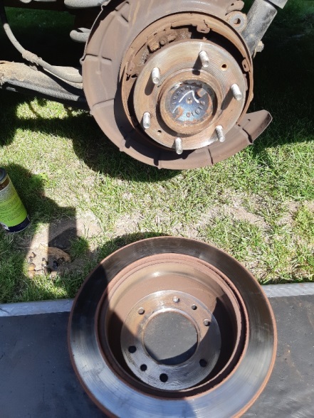

Jasně, taky sem na to včera vlítl... přikládám foto, ať maj ostatní přehled.
Jen sem potřeboval radu,jak je to tam řešený, abych byl připravenej :lol:

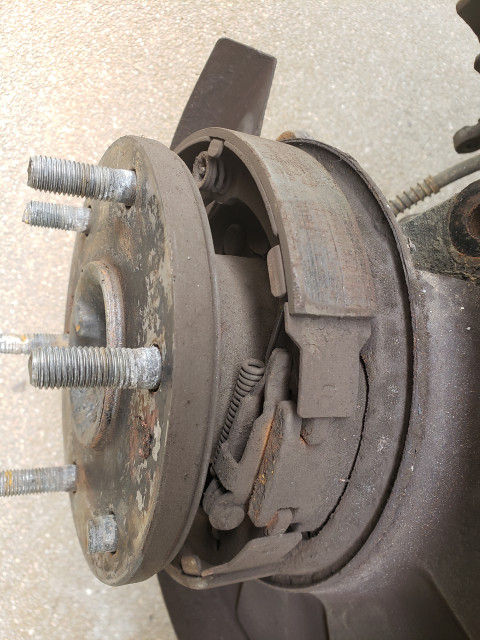

No teda, kotúč vypadá, ze je jazdeny, zvyčajne tie zadné sú dost skorodovane, lebo brzdia o dosť menej ako predky(obmedzovať brzdneho tlak zadnej nápravy, ale ty máš asi ABS, nie? Ináč mám rovnaký zadok(skoro)...a musel som meniť kolesové srouby, ](*,)
"Rexik" 4WD,2,5l CRDi 103kW

Ty zas máš pěkný pakny na ruční brzdě :lol:
Kotouče jsou po dovolené pěkně ohoblovaný( mimochodem strávené na Slovensku ), měl bys je vidět po zimě :wink:
Jinak ABS je na palubě ( r.v.2010 ) vč.ESP
