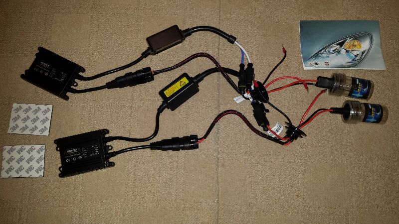

Harde, tak uz mi prisly HIDky co jsi mi doporucil. Nejak mi ale chybi inspirace jak pridelat Ballasty a startery aby to nikde s nicim nekolidovalo, nedrelo nebo neplandaly draty. Nemas pls nejakou fotku z instalace. Zatim to vypada, ze budu muset vyrobit nejaky drzaky i na ty docela tezky startery. Nemam povahu na to nechat to cely valet kdesi pobliz svetel, i kdyz by to mozna nejakou chvili fungovalo. A co konektor zarovky od H7cky? Ten jsi nechal volne ve svetlu nebo jsi ho nekam pridelal? Diky.

Ja kdyz pracuju, tak nefotim
u levyho svetla je ballast v podbehu, je tam takova pricka mezi blatnikem a naraznikem a v ni drzi
u pravyho svetla je ballast u hlinikovych trubek co vedou pod hrdlem nadobky ostrikovacu

Tak uplne stejne me to napadlo taky, ale nevim jak se poprat se starterama. Ty maji snad 10dkg. Kam jsi je dal? A co draty? Mas to vyvazany nebo na volno?
Re: Xenony
No vzdyt, ballast je starter.
Co se konektoru tyce, ten mam normalne pod krytkou ve svetle.

Ballast meni napeti a frekvenci pro vybojky a mam zato, ze ty druhy cerny krabicky zality v plastu jsou startery, ale muzu se mylit. Kazdopadne mi jde o ty krabicky, ne ballasty.
- 1.jpg (84.66 KiB) Zobrazeno 3834 x
