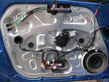

Konečne mám namontovaný modul Window system evolution - pribudlo mi jednodotykové otváranie a zatváranie všetkých okien, automatické zatváranie okien s bezpečnostnou poistkou pri uzamknutí auta, voliteľne automatické otvorenie všetkých okien pri odomknutí auta. Skrátka všetko, čo by auto tejto triedy malo mať štandardne. Ak bude záujem, môžem dodať aj nejaké video. Modul sa dá relatívne ľahko umiestniť priamo na vnútornú stranu tapacíru dverí, akurát je trochu problém natlačiť dodatočné káble medzi vnútorný krycí plech a tapacír.

Ale však tam je miesta na pol fúrika....?

No to sa mi veru nezdá, miesta tam nie je vôbec nazvyš, ltt.alarm píše:Ale však tam je miesta na pol fúrika....?
