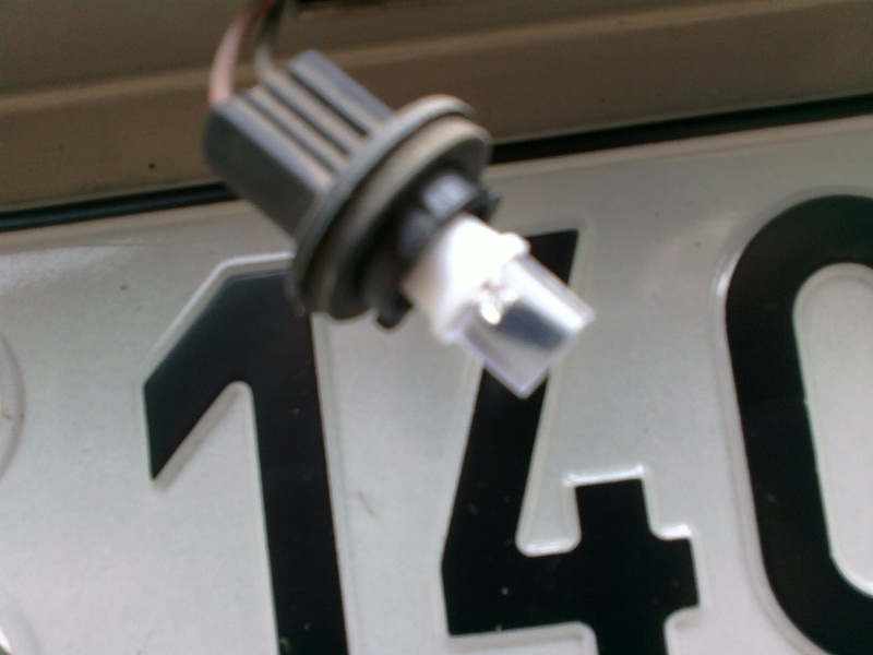

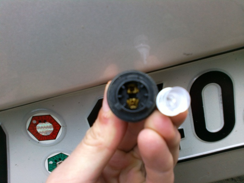

Jestli to mas stejne jako my na starsich i30, tak je tam obycejna W5W celosklo, ktera se jen "vytrhne".....to je jediny misto na aute, kde uz mam LEDky (patice T10), kupodivu mi za dva roky ani jedna nepraskla.

s tou srandou do coho idu kabliky musis potocit, su tam zapadky ktore povolia a potom vytiahnes ziarovku

Mimochodem, mohl by ses naucit pouzivat google
celosklo je bezny vyraz pro zarovku W5W, jelikoz je celosklenenna:
nahradis ji LED T10 (plastova patice W2.1x9.2d), rozptylku, ne bodovou.

Re: Výmena žiarovky v osvetlení ŠPZ
Super díky za návod
