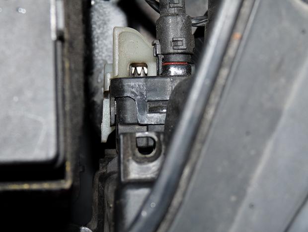

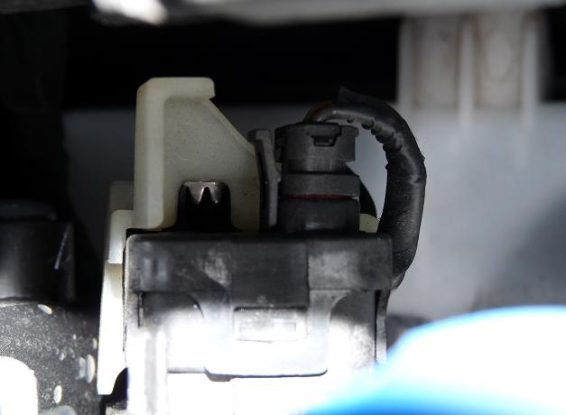

Myslíme zřejmě stejnou věc.Ale pro jistotu přidávám fotky.Navíc jsem musel vyzkoušet nový foťák :- Světla jsou brána z pozice řidiče :wink:
Serizovani svetel (P).JPG (23.62 KiB) Zobrazeno 1400 x
Serizovani svetel (L).JPG (29.94 KiB) Zobrazeno 1400 x
