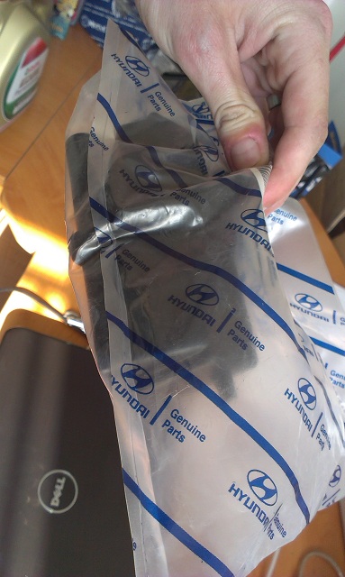

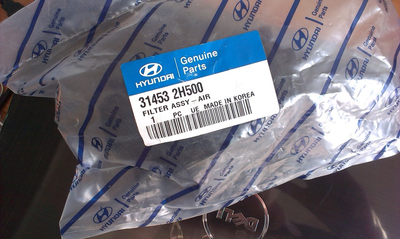

Re: Čistič odvetrávania nádrže
Tady mas novej obrazek
podarilo se mi ulovit nejaky do zasoby, tady je OEM cislo, ale ze by se to dobre shanelo, to zrovna ne:
- IMAG0171a.jpg (154.94 KiB) Zobrazeno 6492 x
- IMAG0172a.jpg (89.35 KiB) Zobrazeno 6492 x
