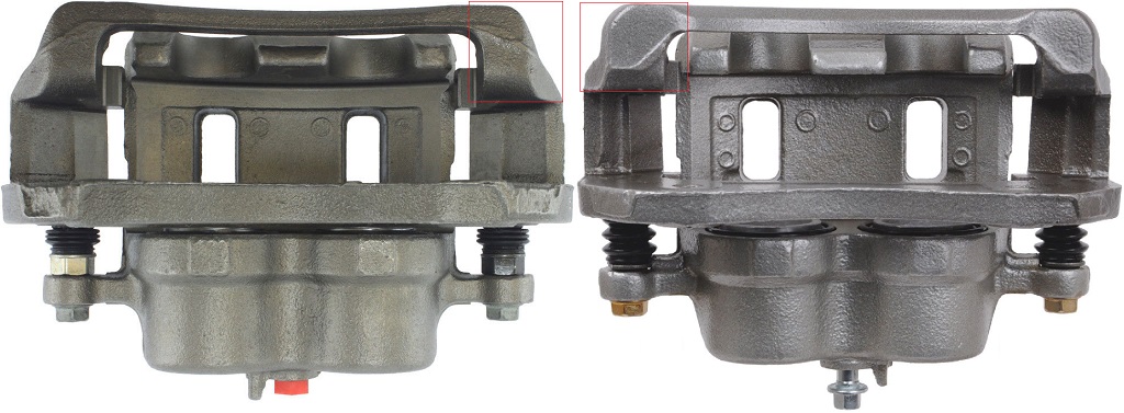

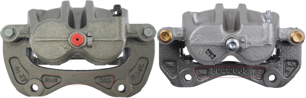

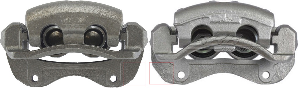

Co se brzdičů týče, na těch až tak moc nesejde, důležitý jsou ale držáky (caliper bracket po americku). Brzdiče jdou sehnat z kdo ví čeho, XG30, Santa Fe a já nevím čeho, válí se toho mraky. ALE ty držáky musí být z XG350 po faceliftu, mají označení BC412 080 a v žádném jiném voze se nevyskytují.Ty jiné, co jsou v XG30, XG350 před faceliftem nebo Santa Fe příp. jinde, nebudou pasovat s tím velkým kotoučem. S malým, původním, možná jo, nezkoušel jsem jelikož sice by to vedlo k lepšímu brzdnému účinku, ale teplotně si člověk vůbec nepolepší. Co se nových týče, není problém, buď se zeptat v :hyu: a nebo koupit na koraps.com, ale sehnat použité v ČR je snad nemožné, nepovedlo se mi to, v polsku jsem našel všeho všudy jeden jedinej, což je k ničemu jelikož potřebuji dva. Takže jsem je sehnal na ebay.com a vč. poštovného mě vyšli na 4500Kč, pro srovnání nové z koraps cca 7500 + DPH + celní náklady, takže kolem desítky, a v Hyundai jen za jednu stranu 9000.

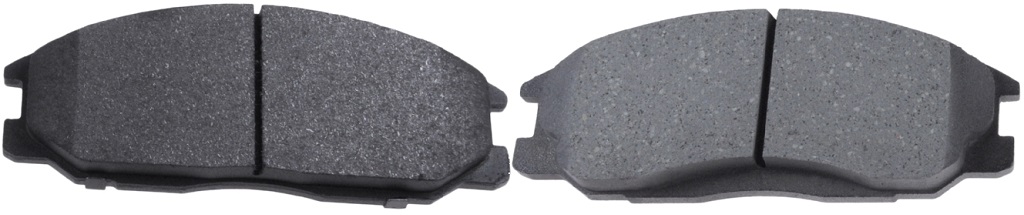

Destičky jdou použít ze všech modelů které mají brzdičeviz výše, nezávisle jestli je to XG350 FL nebo ne. V praxi jsem ale zjistil že existují dva druhy desek, jedny jsou použity na XG a mají výšku brzdné oblasti 56mm, druhé jsou použity v Santa Fe 2000-05 a mají výšku 58mm. V praxi to znamená že ty menší desky nebudou brzdit až úplně k vnitřnímu okraji kotouče ale bude tam menší mezera od něj, převážně estetický problém řekl bych. Ale doporučuji vzít spíš ty z Fečka.

Brzdové destičky, vlevo Santa Fe, vpravo XG
Držáky, vlevo XG350 poFL, vpravo XG30, XG350 předFL, Santa Fe
Červeně jsem vyznačil oblasti kde jde poznat rozdíl mezi oběmi variantami
