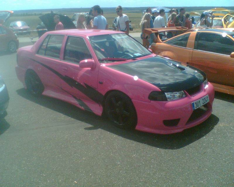

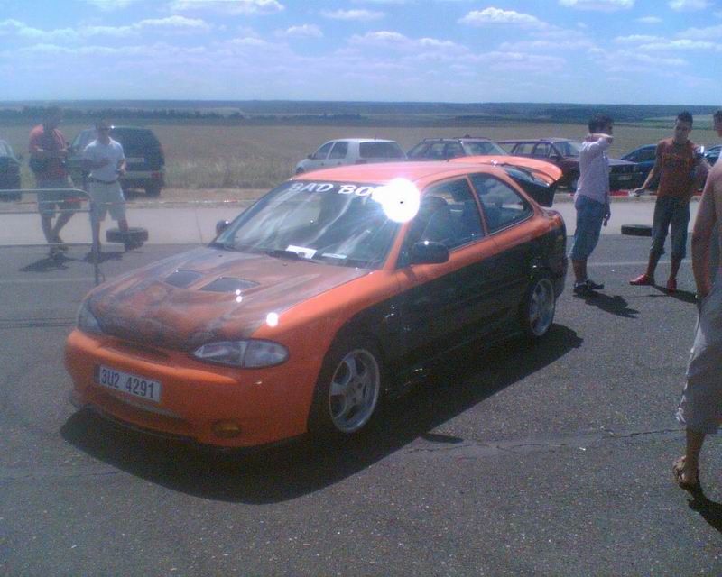

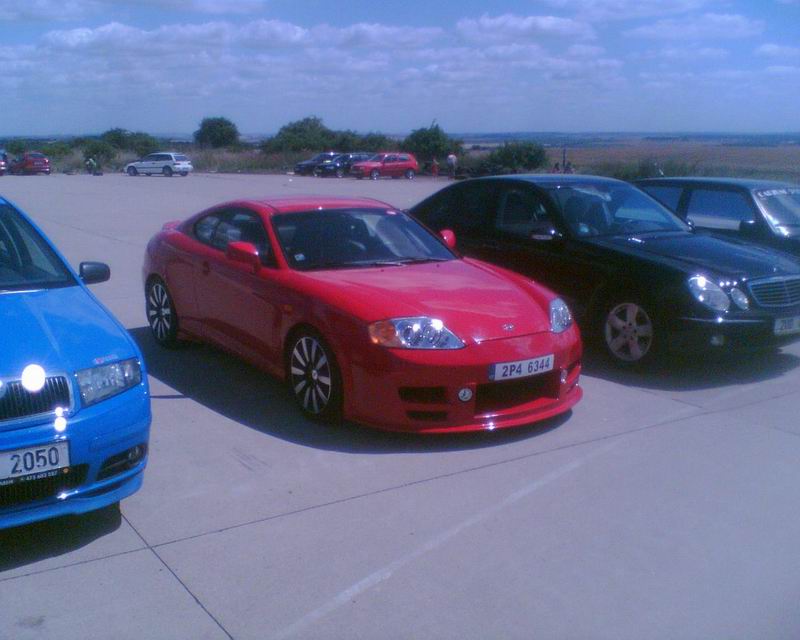

Dneska jsem dorazil z Tejnice (rozumej Panensky Tynec - Fun Tuning Car Wars)-mimochodem ukazu fotky ceskejch hjundajaku - docela fajn mlady kuci..., kdyz jsem videl ty hudbickou nadupany auta, nemohl jsem odolat a v kramcich jsem si nakoupil vse potrebny a castecne se do toho pustil...................tohle si psal a to co je tucne , to myslim
,,,,,,, TAK CEKAM NA TY AUTICKA:D
Hyundai Lantra 1.6 16V GLS 1996
Re: Audio v Lantre sedan J2
Aha, to uz bude tri roky....
a ani nevim, kde je mam. Asi to budou tyhle, ale uz jsem je sem nekam daval.
