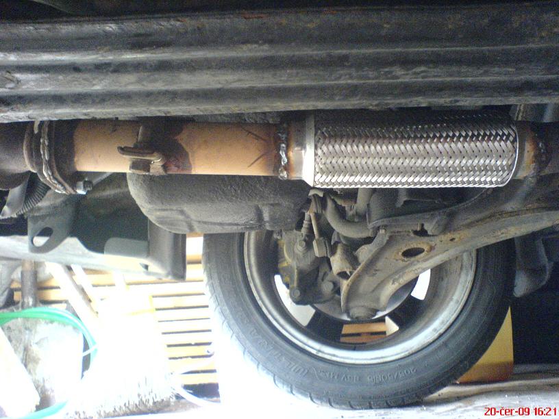

tak jsem naměřil 50x200mm, tudíž objednám asi 50x230mm, místo na to je, odřízne se větší kus trubky a bude to čistý od těch původních svarů...

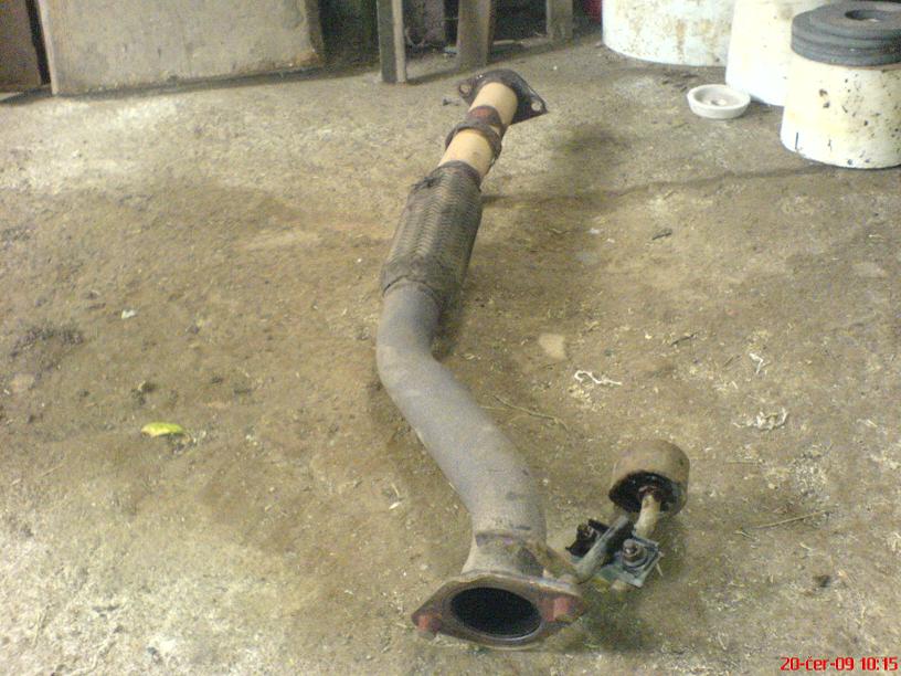

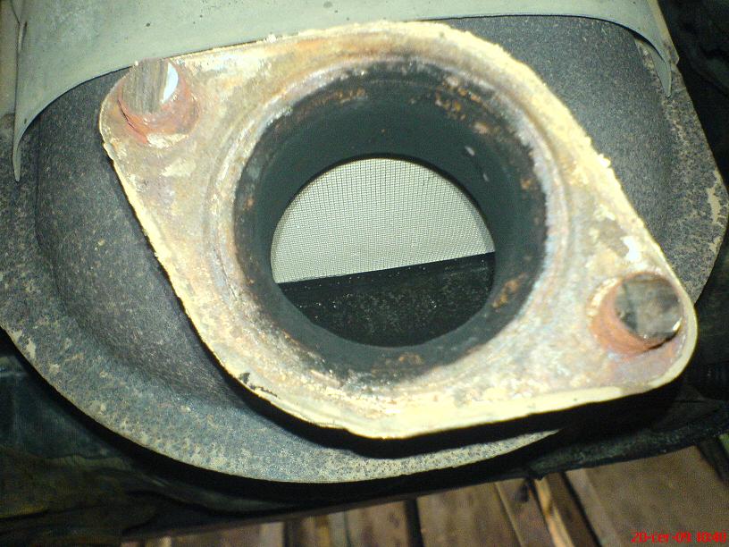

tak vlnovec vyměněnej, nešlo nai tak o dírku, která tam byla, ale o těsnost druhého svaru, tam to bylo rozpadlý a proudilo to kolem...Peklo byly ty šrouby, sundat samo nešly, a co jsme je odřezaly, tak ty zbytky nešly odvrtat. V přírubě je závit, nebyly průchozí. Zklividovali jsme mrtě vrtáků, bylo to evidentně zakalený. Tak jedině naříznout přírubu i s tím šroubem, roztáhnout, vyklepnout, zatáhnout, zavařit, takhle jak na katalyzátoru (zevnitř vypádá dobře, což jsem se divil) a stejně i na trubce za katem. Vlnovec byl původně dlouhej 200mm a ten 230mm co tam mám ted vyšel délkově tak tak, když se odřezalo kus trubky s tím starým svarem. Takže vlnovec kup klidně o 50mm delší, než byl ten původní.
