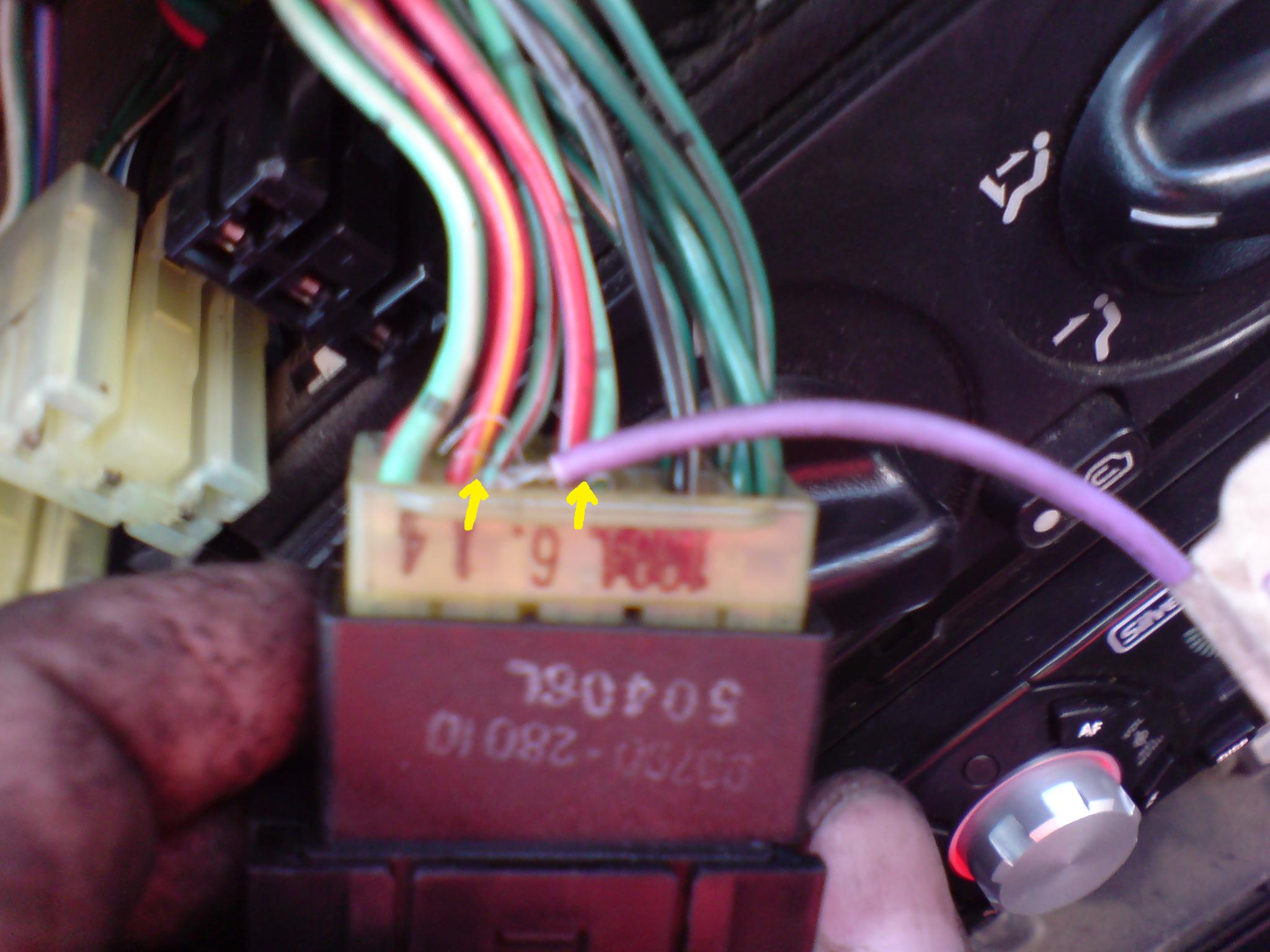

namontoval jsem alarm s DO centrálem. Zbývají zapojit směrovky, ale nevim, kde nartazit na vhodnej a dostupnej kablík. Nedá se to napojit přes nějakou pojistku (popř.jaké je její číslo)? Do spínače výstražných světel jde asi 8 kabelů, takže tou cestou se mi to hledat nechce

Re: zapojení směrovek
výstup na blinkry se zapojuje v práhu řidiče.
jestli dobře rozumím, tak bych měl najít pod prahem za kobercem u řidiče kabely jak levých, tak pravých blinkrů. Jak poznám, které jsou správné? (předpokládám, že je budu muset nastavit)
Nejjednoduší je podle mě žárovková zkoušečka. Jde o objímku se žárovkou a k ní je připojená dvojlinka. Na jeden fous přiděláš jehlu a druhá žíla se víc oholí a přiváže kamkoliv na kostru. Jehlu budeš postupně propichovat kabelama v práhu (jak jsi správně pochopil), dokud nezačne žárovka ve zkoušečce blikat (rozuměj že při zkoušení musíš mít zapnutý výstražný
přesně tak v levém práhu (u řidiče) by měli být všechny kabely vedoucí dozadurom4n píše:jestli dobře rozumím, tak bych měl najít pod prahem za kobercem u řidiče kabely jak levých, tak pravých blinkrů.
jinak myslím že napojit by se to dalo i někde u pojistek, více méně do tohoto prostoru směřují kabely z práhu(dělal jsem to kamarádovi o víkendu do omegy), ale popsal jsem podle mě nejjednodušší postup, do toho prahu je nejlepší přístup, nemusíš se různě kroutit vzhůru nohama a čím víc se budeš k pojistkám a palubovce přibližovat, tím víc tam bude kablíkůrom4n píše: Jak poznám, které jsou správné? (předpokládám, že je budu muset nastavit)
no je to tam dobrá skrumáž... Oki, zejtra se na to pokusim juknout
já bych do auta s řídící jednotkou radší žárovkou nesahal...chtělo by to radši měřákem....
no a nebo se na to vykašlu (ačkoli velice nerad). Pod prahem jsou pod plechovym profilem kabely, ale je jich tam dohromady asi 3 cm v průměru.. Navíc smotaný k sobě a obtočený páskou. Chtěl jsem tam jít přes tlačítko výstražných.. To má taky asi 9 kabelů, takže to taky nepůjde. Pak jsem zkoušel štrachat do cvakacího relé nad pedálama. Taky bez úspěchu. Ještě mě napadá obrátit se přímo na servis, kde alarmy montují
a hlavně s ní někam blbě šahneš a můžeš něco odpálit....rom4n píše: edit: jj, jinak, než měřákem taky nedělám. Žárovka je sice praktická, ale přijde mi to humpolácký
pripoj to na tlacitko vystraznech ja to mam tak a funguje
na http://vamk.ic.cz/ v sekci Technika mam uplně dole odkaz lantra elektro,tam je zapojení včetně popsaných barev drátů,třeba Ti to pomůžerom4n píše:to má ale 9 kabelů a nerad bych dělal pokus - omyl
