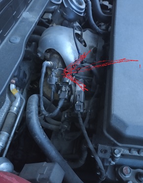

2010 6mesiac volaco som nasiel moze to byt ono?
- IMG_20190718_204044.jpg (39.54 KiB) Zobrazeno 6454 x
1.6crdi 66kw 2010 dpf
Re: Problem
asi som to nasiel,krytka tam je ale dpf nikde,ci to maju vsetci tak?
teraz pozeram papiere ze mam zapisane euro 4 emisnu normu
cislo typoveho schvalenia 12.03.2010 a prva evidencia 17.06.2010
ked som kupoval v bazare povedali mi ze mam dpf a aj sa auto tak chova,po prejdeni 576 km sa autu zvisi spotreba na 20minut zhruba a cisti jak keby tam bol filter,ked tam neni filter co zvisi spotrebu? inac s autom nemam ziadne problemi len nechcem pohoret na stk a emisnej.
- IMG_20190718_212259.jpg (25.61 KiB) Zobrazeno 6445 x
Re: Problem
na 1. fotke je turbo, na 2. je ochranny tepelný štít / ten mám aj ja ale filter nemám / DPF je takéto niečo :

takze oprava,na 1. fotke neni to turbo ale katalizatormikodim píše:na 1. fotke je turbo, na 2. je ochranny tepelný štít / ten mám aj ja ale filter nemám / DPF je takéto niečo :
