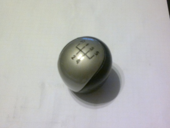

dnes som sa pohral...kupil som spraj, nastriekal, vyčiernil písmená a prelepil naťahovacou samolepiacou fóliou. Celkom slušné.

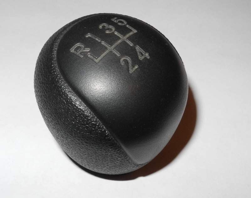

Ja som kúpil za pár € túto. Spodok je koža, na vrchu lakovaná. Je to neporovnateľne príjemnejšie do ruky ako pôvodná gumená.

vyzerá ako moja
Akú si mal pred tým..... ja som nemal gumenú....mal som lakovanú a tá dopadla...

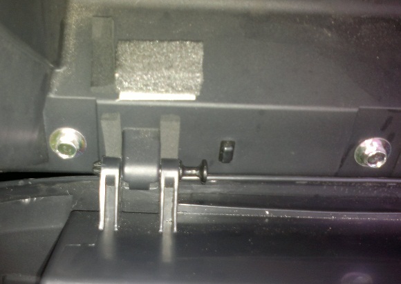

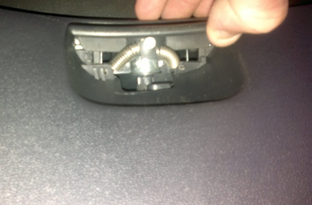

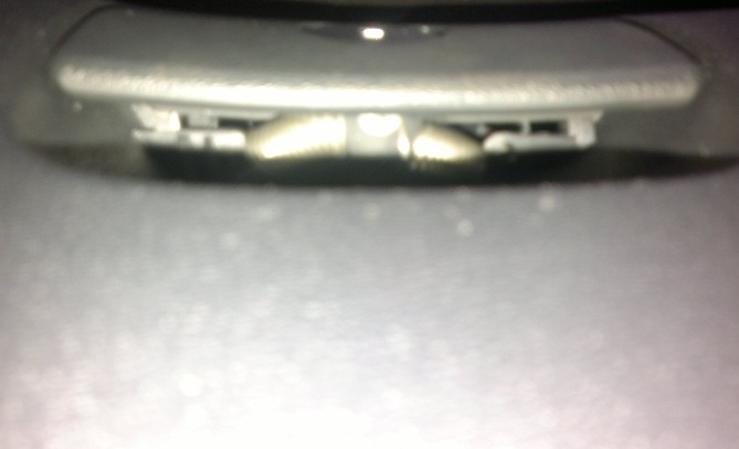

Ak sa oývajú zvuky z pravej strany auta, doporučujem vybrať schránku spolujazca a prebehnúť sa. Ak to prestane tu je typ, čo to robí.
1) Madlo, v stave keď je schránka zabuchnutá má vôle a vibruje= dá sa vyskúšať rukou. Pridal som pružinku, nezavadzia.
2) Čapy z plastu majú vôlu, nedá sa odstrániť, ale nalepením pružnej molitanovej pásky sa vôle vymedzia.

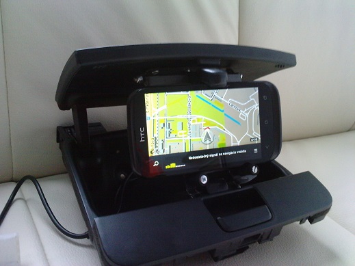

Prešiel som z nokie na htc-čko = android a využil som ponuku Sygic.... zakúpil som navi na 5 ks telefónov za 35€. Nainštaloval a funguje parádne. Chytne za pár sekúnd, oproti nokii, kde to trvalo aj minútu.

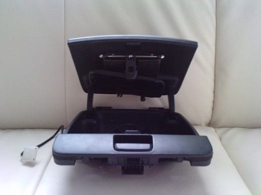

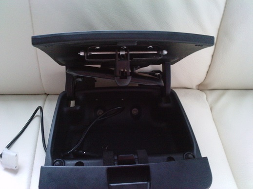

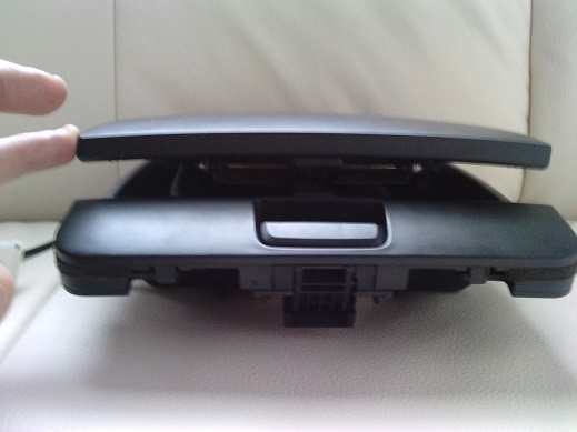

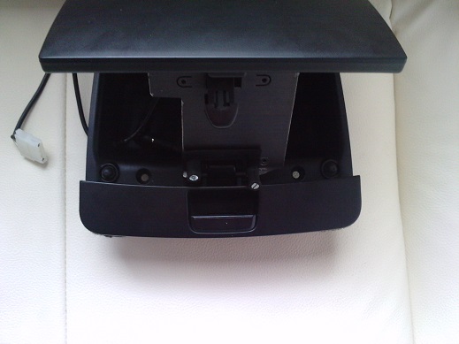

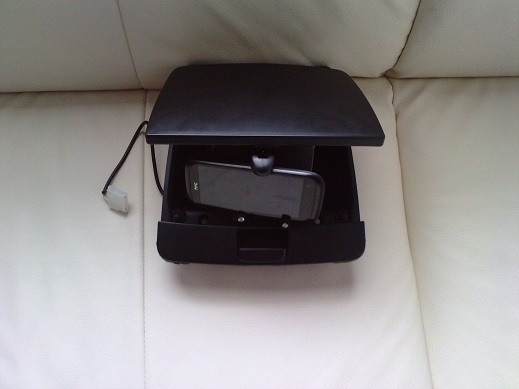

Preto som musel upraviť konzolu v schránke, ale výsledok je lepší ako bol z nokiou. Podarilo sa mi jednoducho natočiť mobil, aby svietil kolmejšie do očí, a navyše, schránka sa dá z mobilom aj zavrieť. Na napájanie som kúpil za 2 eury L- kový prevod, medzi konektorom nokie a htc, takže som nemusel vymieňať elektriku v aute. 5 voltov ako 5 voltov

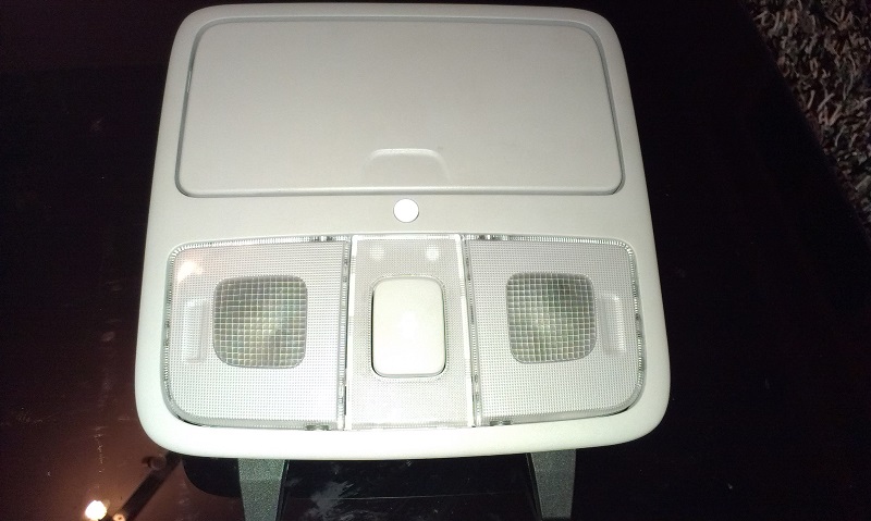

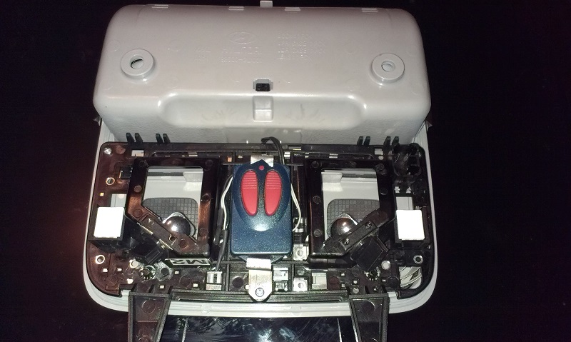

Alarm, mozes pls popisat tu montaz? Na ake tlacitko si to dal? Uvazoval som nad tlacidlom esp.alarm píše: Montáž diaľkového ovládania na bránu na nevyužité tlačítko

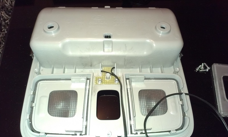

Re: alarm
niečo som mal urobené, ale dal som to preč... nejak sa to neosvedčilo... dal som to na tlačítkovlavo dole...a myslím, že som ho tam dorábal. Kolega to má zabudované hore vo výklopnej schránke, tam sa mestia štvorcové tlačítka.
Mne sa to už nechce prerábať, ale to "hore " je lepšie, lebo ja každé ráno mačkám to tlačítko a musím ho hladať, kdežto ak je hore, neodvracia sa hlava od smeru jazdy

Aj keď sa mi "nechce", dnes som to urobil, a tlačítko je nad hlavou v lepšom zornom poli ako pred tým....
vyzerá, ako by tam bolo odjakživa

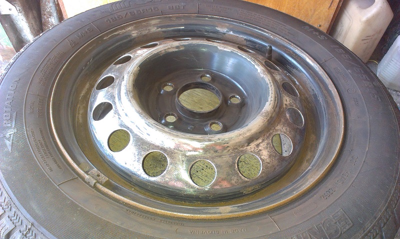

Po 5-tich rokoch prevádzky som sa rozhodol dať do poriadku plecháče.Boli už dosť chytené a hlavným dôvodom je, že pri výrobe len vystrihnú diery, a na to ostre zle chytá farba, takže korózia v pokročilom stave je okolo dier. Karboškou a vrtačkou som to dal dole a natrel odhrzovačom a polyuretanom. Nestihol som odfotiť natreté koleso, ale dve sú už hotové. ...ale bola to fuška.
