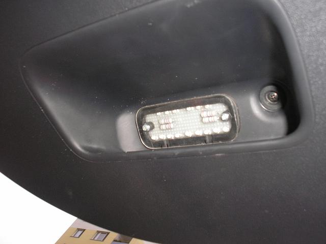

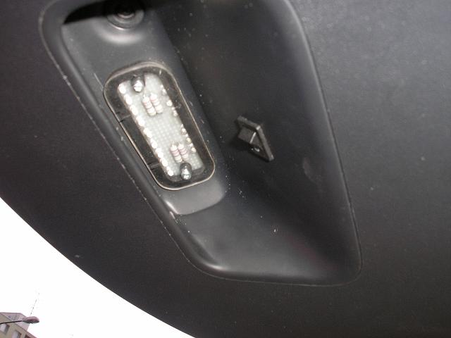

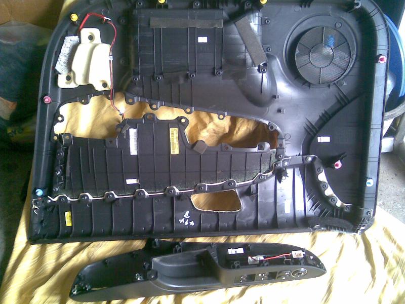

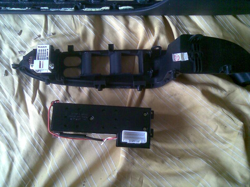

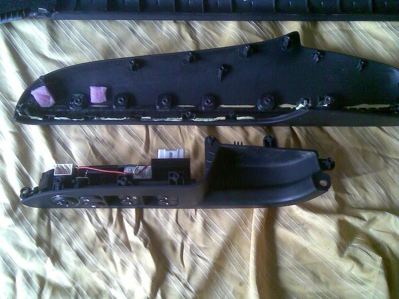

Můžeš nám prosím vyfotit, jak to vypadá zevnitř? Myslím přímo na světla. Pak je druhá otázka, jak jsi rozebral ten boční panel u řidiče na dveřích, jak jsou tam tlačítka na stahování oken, dá se tam vyměnit vypínáč? Chci z toho důvodu, aby se mi automaticky zavřeli okna při dvojkliku. Ted mě došlo, že by jsem to mohl zavřít elektronicky, že dvakrát kliknu nahoru páčku, tak automaticky zavřou.

asi takto:
Ale vypinače som nedemontoval. Nie že by som nechcel...
, ale oni nechceli. Držali ako kliešte. Navyše, obyčajne sú vnútri pružinky, vacátka a sersamy, ktoré po odstránení tlačitka vyskáču po celej garáži, a hladať ich je niečo hrozné, najmä , ak nevieš , čo vyskočilo... ](./images/smilies/eusa_wall.gif)

Re: alarm
ešte jeden
- alunenie44.JPG (81.81 KiB) Zobrazeno 2974 x

A tie svetlá vyzerajú vnútri takto:
nezavadzajú, nie sú v dosahu prstov pri zatváraní.

Aha, tak jak koukám, když ty spínače drží jak klíště,
tak asi to vyřeším s procesorem.
Dostal jsem další nápad, když dám trojklik dolů nebo nahoru, tak zavřou nebo otevřou všechny okna na doraz.
Což někdy používám v horku na větrání auta na zahradě. Ještě mám další otázku.
Jak zavírám okna a když jsou úpně na doraz tak trochu pohasnou světla, takže to znamená, že motor okna se nevypíná.
Ale jak použiju to jedno auto tlačítko u řidiče, tak se to okno na doraz zastaví, určo je tam něco.
