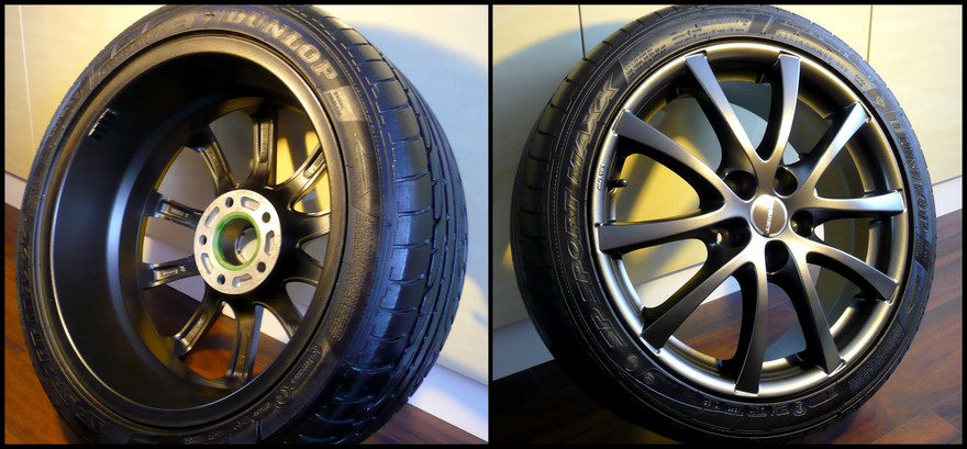

Umytie, odstranenie asfaltu, clayovanie, vylestene AG Ultra Deep Shine, zakonzervovanie sealanterom a nakoniec impregnacia gum. Vysledok stoji za tu namahu

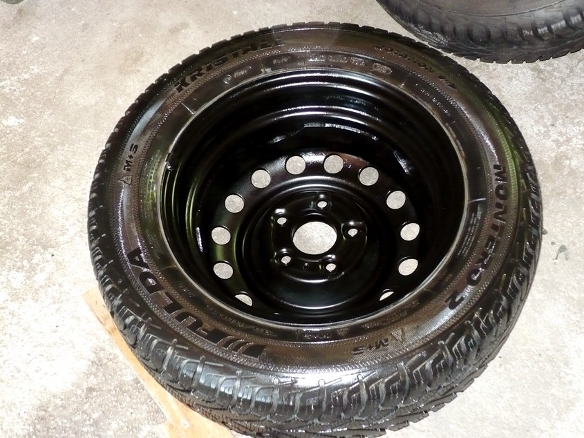

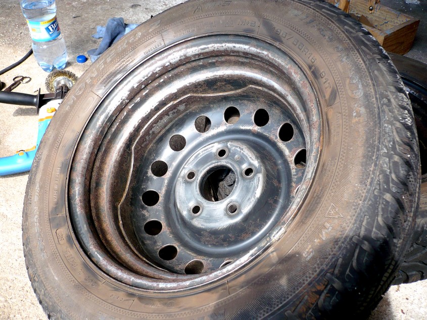

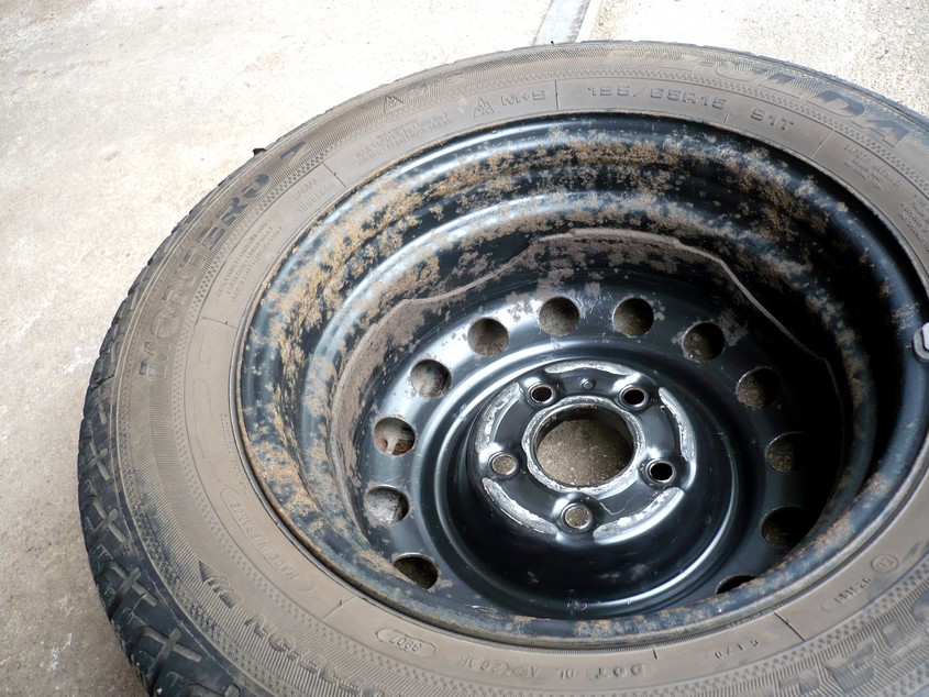

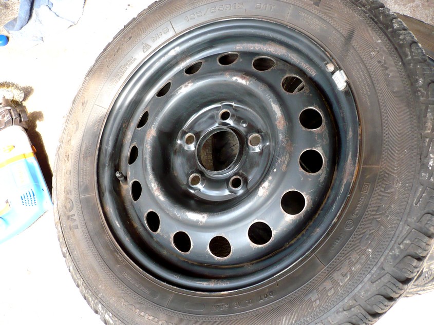

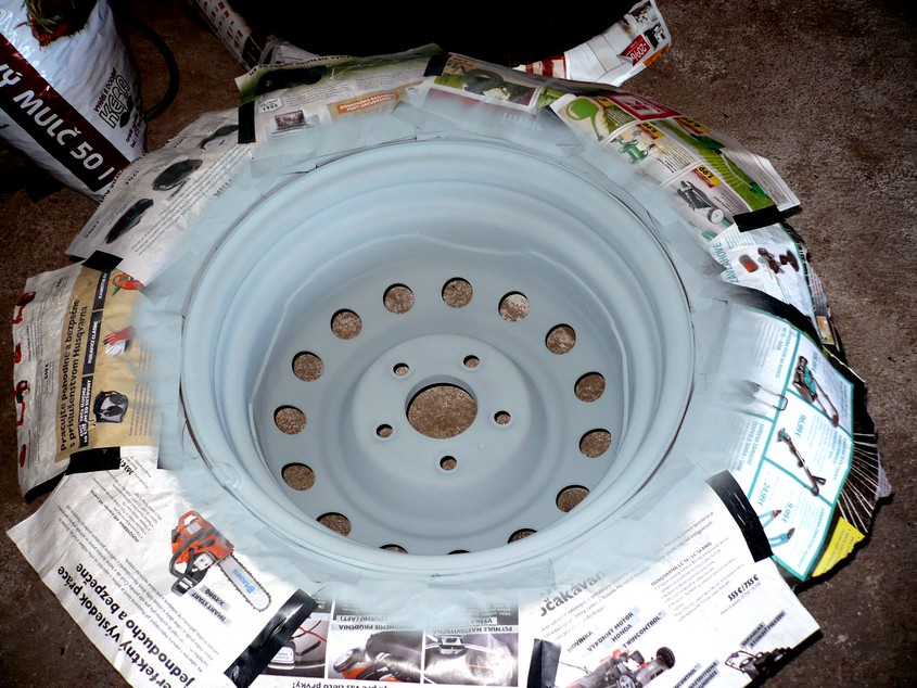

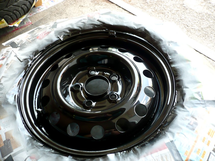

Takto vyzerali moje zimne plechace po piatich zimach
Ked som to zacal brusit tak som aj zacal rozmyslat nad tym ci nekupim radsej hlinikove disky. Ale finance by mi to momentalne nevychadzalo. Prvy disk som brusil asi hodinu a pol, nasledne som sa zrychloval kym som prisiel na tu spravnu techniku. Ale aj tak som s tym babral dva dni. Dufam ze to vydrzi aspon dalsich 5 rokov
Ako zaklad som pouzil zinkovy sprej http://www.belickova.sk/katalog/action/ ... 0-ml.xhtml a na vrch isiel obycajny cierny sprej
