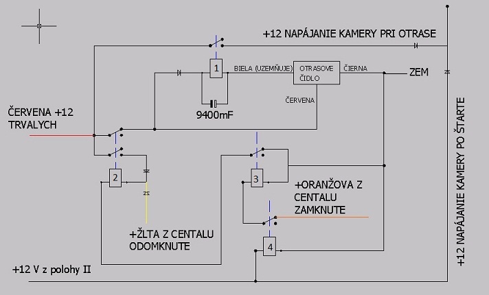

Po dvoch kontumačných prehrách, keď som po hodine vzdal zápasy, som dnes vyhral ja.Našiel som cestu, ktorou sa dá natiahnuť kábel z motorového priestoru do kabíny.Cesta vedie cez prechodku bowdenu na otváranie kapoty, potom priestorom medzi podblatníkom a blatníkom (je tam vedený káblový zväzok)a vychádza pri reflektore.
Já sú tak ščastné :D/ :mrgreen:
Funkcia:
Ak stlačim ovladač, príde na žltú na 1 sekundu 12V, cez kontakty relé 3 zopne na zem. Akonahle zopne ,drží sa v zopnutom stave (samé-seba) a súčastne odpojí + do otrasového čidla, takže môžem buchať dverami :mrgreen:
Ak stačím "zamknutie", príde na rele 3 sekundu 12V, rele zopne a tým preruší zem už zopnutému relé 2 a trvalých 12V napája otrasové čidlo a relé 1. Ak dôjde k otrasu, čidlo na sekundu uzemní relé 1, čím sa nabije kondík, ktorý zopne a drží relé 1 na dobu cca 11 sekúnd.Na naštartovanie kamery staší asi 6 sekúnd.
Ako poistka proti náhodnému zamknutiu pasažierom pri vystupovaní z auta je tam relé 4, ktoré ostaví všetko ak je naštartované auto...
Najprv som to mal urobené z polovodičov, ale nerobilo to dobrotu,(spúšťalo to alarm) tak som sa rozhodol pre neštandartné pridržanie relatka cez kondenzátor a ....funguje to.

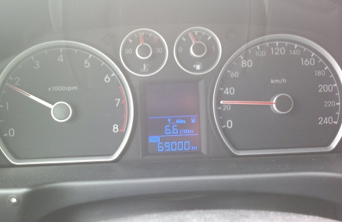

po bratislave za 6,6 tak to klobuk dolu :)
alarm
Příspěvky: 3696
Bydliště: BLAVA
Re: alarm
Příspěvek od alarm »
a to ho nešetrím....mám rád ten pocit, keď som pritisnutý na sedadlo. :mrgreen:

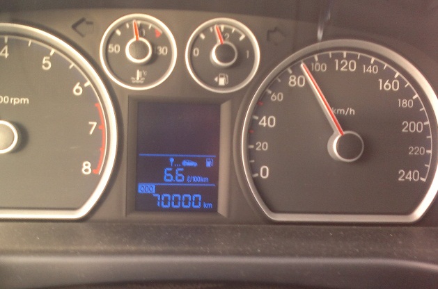

Na tom mojom, aj ked je to 1,6ka, sa teraz velmi pod 7,6 nedostanem v BA. Menil som robotu a chodim cast trasy do slusneho kopca, takze to je dost citit :( Sakra, asi budem do roboty chodit o hodinu skor a pesi :roll:
i30cw 1.6 CVVT, 93kW Style, 2/2009
alarm
Příspěvky: 3696
Bydliště: BLAVA
Re: alarm
tak, 1,6-ka asi papá viac, a ja ako som už písal, jazdím na 5-ke od 50-ky

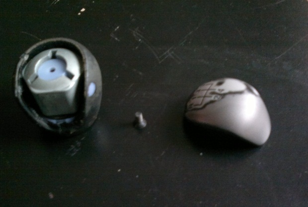

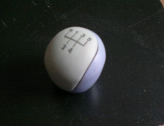

Mal niekto dole rukoväť šaltpáky? Je to len na závit a ak to oskrutkujem, nič nevystrelí???
Tá dierka na koži na pravej strane na srdí, skrabe ma to nepríjemne do dlane.
To, že je strieborná farba zošúchaná, mi nevadí, dokonca by som ju dal celú dole, ale dierka v koži....

Zrovna minulý týden. Je tam normální závit, pod hlavicí je pružina, která tu hlavici nadzvedne, není moc silná.

idem na parkovisko, skontrolovať závit :mrgreen:

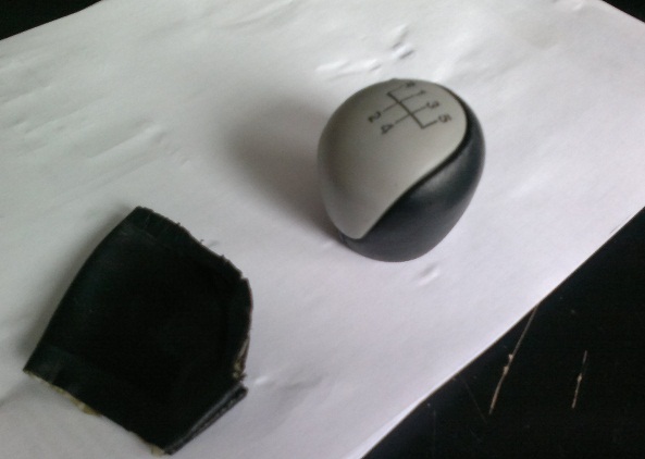

Som tak spokojný sám zo sebou, že by som sa nevymenil na nič na svete :mrgreen:
hlavica porozobratí/ hlavica po prešmrirglovaní/ hlavica po okožovaní

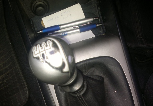

Re: alarm
To ji mas tak osahanou? Mam o 10tkm vic a 100% stav. Jinak ja mel hlavici taky dole a ten plastovej bazmek taky dole, uz tyden po koupi ten plast byl uvolneny. Obcas, kdyz se rozjizdim z vyssi rychlosti, tak trochu zarezonuje, pomohla vazelina z CKD (r. 1965-70).
laufas
Příspěvky: 2748
Bydliště: OL
Re: alarm
Příspěvek od laufas »
Voou, jak ji muzes mit tak osahanou? Ty musis byt drsnej :mrgreen: Sranda
Mame 70 tis km a paka je krome skrabancu od Swarovski crystals ve 100% kondici
