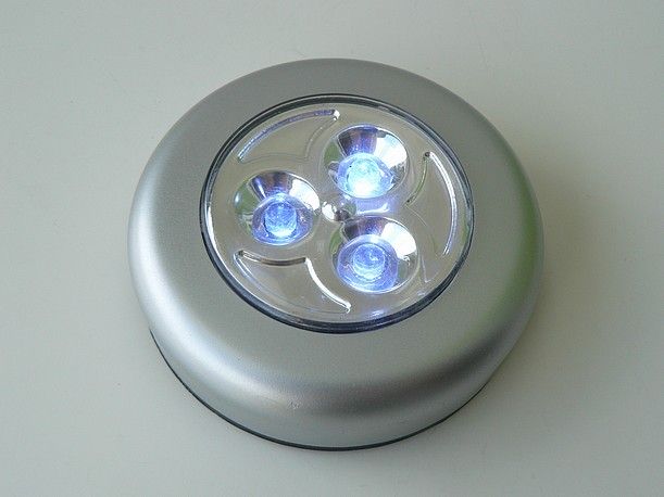

tak na to si pockam...fot, fot, fot...je tam misto na klasickou zarovku nebo diodu?
Re: alarm
Nie, nič iného tam nevojde.Merané mojou oblúbenou metódou-plastelínou:medzera 3mm s odretými ušami,pásik LED má cca 2,5mm. To, čo som kúpil má vyžarovací uhol 120 až 180 stupňov, svieti do oslepnutia , jeden meter má odber 0,4A, deliť sa dá po 5 cm-3ledky, do jedného svetla dám 3 kusy po 3 ledky=0,06A.

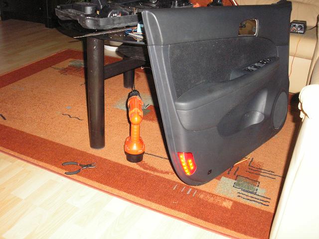

Re: alarm

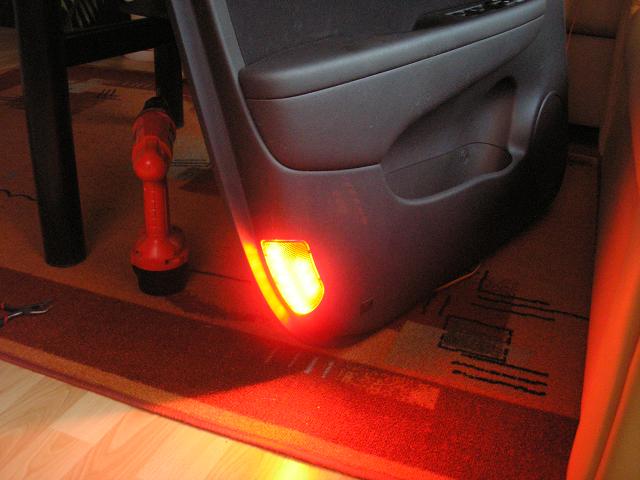

Skúška, jedno za svetla, druhé po zatiahnutí žaluzií. Dorobil som aj vypinač.
zatial práca na 10 minút, najhoršie je začať (pol hodina
Premerával som konektory vo dverách a porovnával s korejcom, čo tu niekto dal ako manuál na tieto svetielka.
Do dverí je dovedený trvalý plus, takže teoreticky stačí doviesť mínus so spinača dverí.
Teoreticky
,-akonáhle som spojil skúšačkou toto plus s kostrou, cvakol centrál
, takže neviem ako to tomu korejcovi funguje
Asi tam dovediem dva káble
Teoreticky
- ERVENA22.JPG (58.04 KiB) Zobrazeno 3083 x
- ERVENA11.JPG (44.77 KiB) Zobrazeno 3083 x

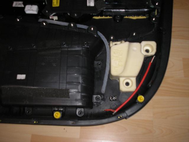

Re: alarm
ešte z vnútra-červená zmršťovačka, vypinač, biela chránička.
Chýba ešte konektor, ale to až na hotovo v sobotu, Fuška bude dostať dva káble do dverí. Asi použijem postup z Accentu:
odmontujem dverovú prechodku a potom sa prepchávajú krátke úseky.Dúfam len, že niekde nájdem trvalé plus (samozrejme dám tam poistku, už je kúpená)
- Z VNUTRA11.JPG (36.29 KiB) Zobrazeno 3078 x

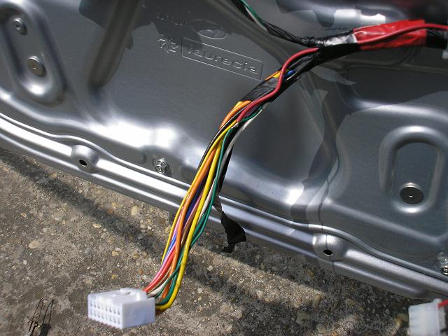

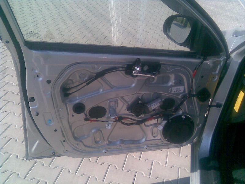

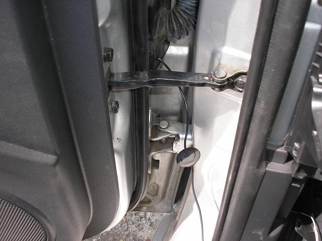

Re: alarm
Príjemné prekvapenie: vnútro dverí nie je oddelené igelitom ,ale celoplechovým krytom.
Nepríjemné prekvapenie: neviem sa zatial dostať s káblom do stĺpika. Celý deň som jazdil bez čalúnenia, nadali sa otvoriť okná
.Tak som to aspom zložil a zmotal káble v prechodke pri stĺpiku- je tam nejaký konektor, a žial, zatial nado mnou víťazí
Ani vytiahnuť, ani vtlačiť. Budem musieť rozobrať nejaké vnútorné plasty. A čo sa týka tej prechodky, ani po pol hodine zápasenia nie je na svojom mieste
- VNUTRO DVERI 1.JPG (67.47 KiB) Zobrazeno 3031 x

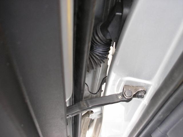

Re: alarm

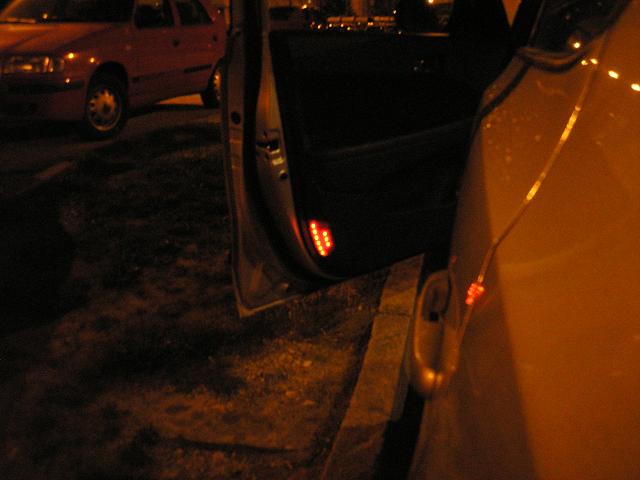

Už to svieti
, foto až večer, postup je jednoduchý (po vojne je každý generál
druhú stranu by som teraz zvládol do dvoch hodín.
Tú hranatú prechodku, čo ide zo stĺpika nedávajte nikdy dole!!!!! Naspäť sa mi ju podarilo dať asi po trojhodinovom boji
, zavadzajú aj vlasné prsty
Ak by ma niekto nasledoval, priložím najdôležitejšie rady a foto.

Fotené bez blesku, parkovisko je stále osvetlené:
- SVETLO11.JPG (38.35 KiB) Zobrazeno 2982 x

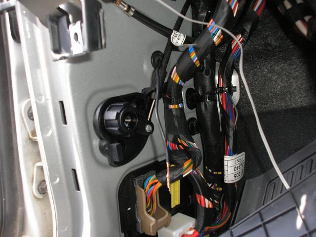

Re: alarm
Najdôležitejšie veci:
Zemniaci vodič na spinač dverí nejde cez konektor v stĺpiku, ale vonkajšou prechodkou pod .
Vodič pokračuje cez malú vnútornú prechodku
- PRECHODKA DO STLPIKA1.JPG (51.63 KiB) Zobrazeno 2981 x
- VNUTORNA PRECHODKA1.JPG (58.23 KiB) Zobrazeno 2981 x
- VODIČ NA SPINAČ DVERI1.JPG (33.81 KiB) Zobrazeno 2981 x

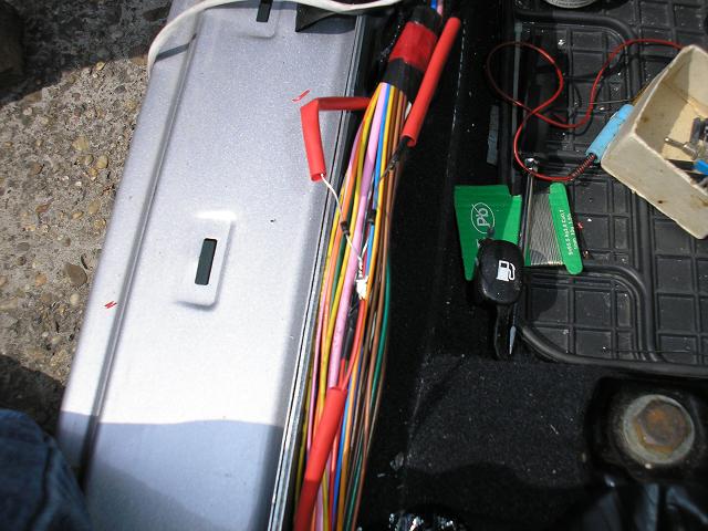

Re: alarm
Zapojenie vodičov:
Vo dverách jediný tenký zelený vodič na konektore = plus
V káblovom zväzku pod prahom červený tenký vodič = od spinača, Sú tam dva rovnaké-prepichnúť ihlou a skúšačkou a stlačením dverného spinača sa dá jednoducho identifikovať.
- DIODY1.JPG (64.75 KiB) Zobrazeno 2981 x
- PLUS NAPAJANIE1.JPG (65.16 KiB) Zobrazeno 2981 x
