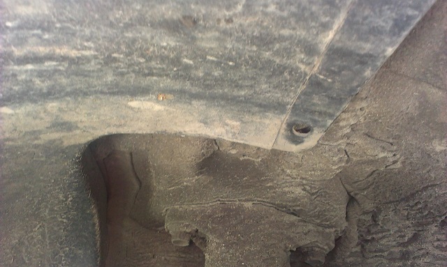

Kto ohne hrb a pozrie sa na zadné koleso?
Hore, smerom k sedadlám mám na plastovom podblatníku dierku na štupel, ale bez štupla. To isté je aj na druhej strane.
alt1) dierka je, ale nedáva sa tam štupel
alt2) stratil som ho (ale na oboch???)
Ide totiž o to, že štuple som kúpil, ale neviem nájsť dierku v kasni....

Myslím, že mám úplně to samé. Kolem poledne jedu pryč, podívám se a písnu.

Re: alarm
Příspěvek od laufas »
Taky to tak mame

Odkontrolováno a potvrzuji, že ten plastový podblatník vypadá to úplně stejně, ukončený v prostoru bez dalšího uchycení, s dírou.

predám dva štuple :mrgreen:

a I. cenu tomu, kdo přijde na to, proč to tam tak je...a teď mudrujte mudrlanti ;)

Je to tam tak proto, že verze STYLE má i přední část plastu (před zadním kolem). Dole je přišroubovaná pod zástěrku a nahoře je zacvaklá do toho zadního dílu. Prostě v :hyu: šetřili a my ty plastové podběhy nemáme kompletní. Dokonce jsem se v servisu i ptal, jestli by to nešlo dokoupit. Oni mi řekli, že koupit by to šlo, ale nikdo mi nezaručí, že to tam půjde namontovat. Jeden kus stál cca 600,- bez DPH.

ten hyundai na tom plastovani dost setri, ked to porovnam s koncernovymi vozmi, tak to nie je ziadna slava :wink:

no vidis..a ja mel pocit, ze to je kvuli toho, ze ten druhy kryt zakryva snimac pro tpms :)

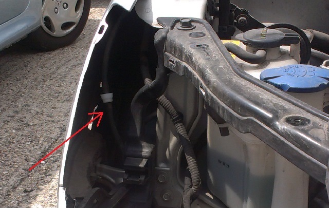

Aj keď dnes fučalo a bál som sa aby mi neurvalo kapotu, nakoniec som to zvládol. Namontoval som si klapku na ostrekovač, ale nedal som ho hore, ale demontoval som svetlo a tam je prístup k hadičke. Chcel som, aby bol čo najbližšie k motorčeku.
Samozrejme, keďže je to určitý odpor, trochu sa zmenil dopad vody na sklo, možno trochu pridvihnem ostrekovače, ale najprv s tým trochu pojazdím.....
