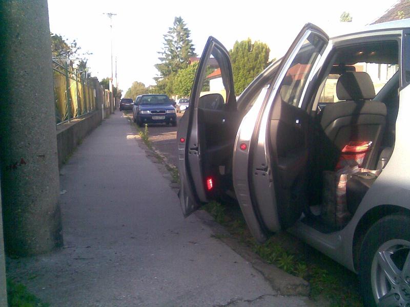

Tak, unavený, ale podarilo sa.
Návod od toho korejca, čo mu svieti vo dverách svetlo je napoly na prd. Ono totiž na tom konektore nie je 12V. Neviem koľko, nemal som merák.
A tak som dnes rozoberal rozobrané, skladal skladané,rozoberal zložené a skladal rozobraté.
Dorobil som pod poistkovú skrinku jednu krabičku, ktorá je napájaná z 10A poistky a umožňuje pripojiť sa na plus z troch spotrebičov.Lavá strana dverí je napájaná práve z jednej z nich.Druhá pôjde na pravú stranu a tretia na zabezpečovačku.

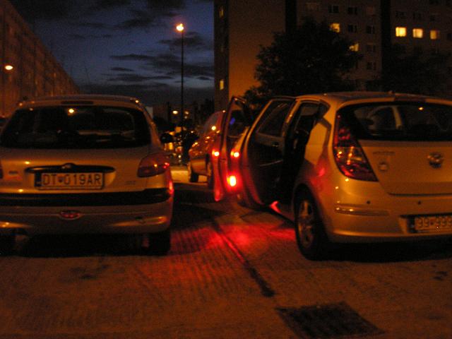

Pôvodne som to zapojil na konektor od "korejca", ale stále sa mi zdalo, že doma na stole to svietilo lepšie. Teraz to svieti takto : (za slnečného dňa)
DVERNE SVETLA44.JPG (56.2 KiB) Zobrazeno 3757 x
DVERNE SVETLA22.JPG (68.51 KiB) Zobrazeno 3757 x

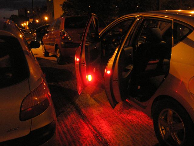

A večer takto : (bez blesku sa ťažko večer fotí, mám už svoj vek a ruky sa trasú :mrgreen: )

pekny, skoro bych si dokazal predstavit na tu odrazku ve prednich dverich dat bily diody co by nasvetlovali zem, a ty cervene tam nechat na obrys.:)
ale jinak je to cool:)

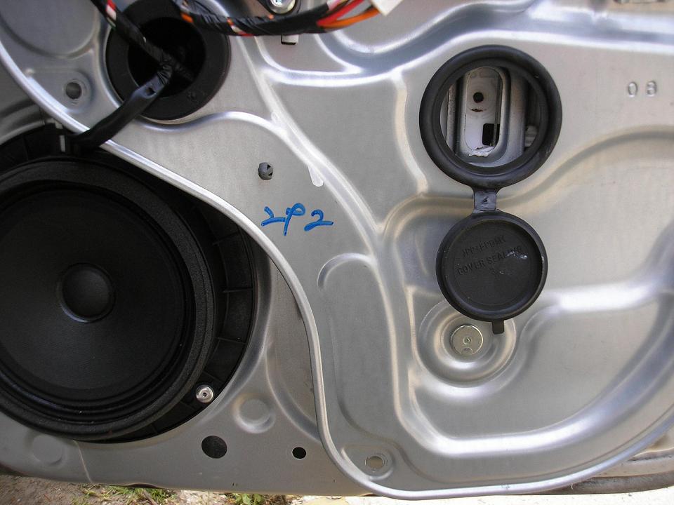

príbeh pokračuje....

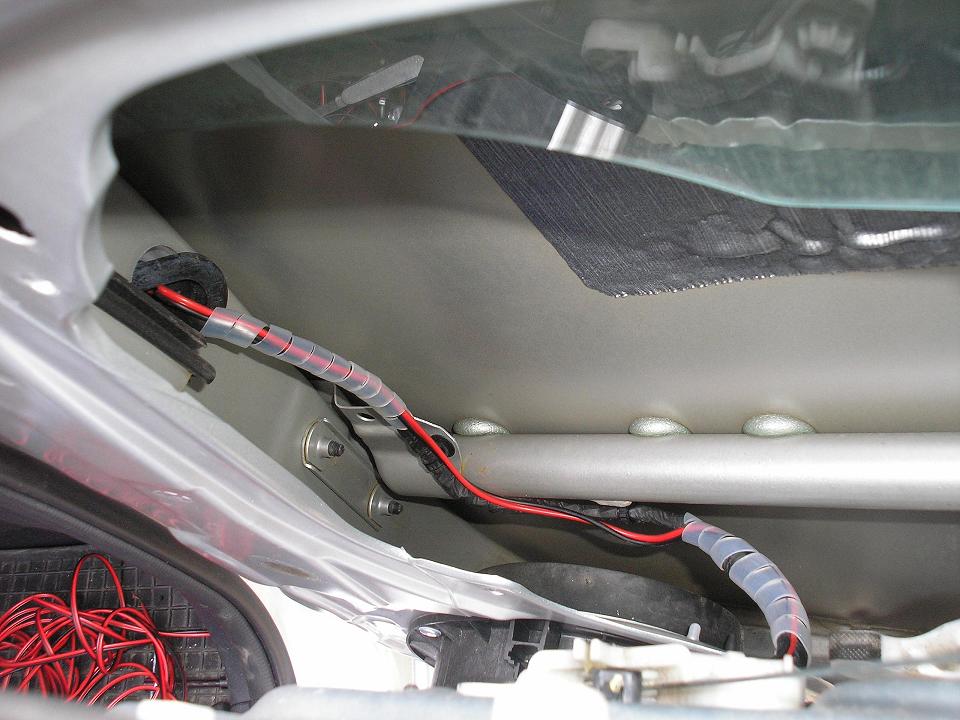

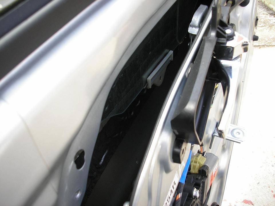

DEMONTAŽ OKNA 11.JPG (83.93 KiB) Zobrazeno 3675 x
DEMONTAŽ OKNA 22.JPG (73.57 KiB) Zobrazeno 3675 x
KABELÁŽ VO DVERACH 11.JPG (96.8 KiB) Zobrazeno 3675 x

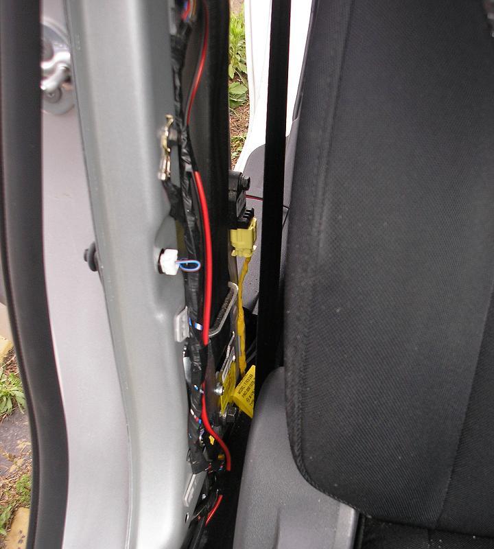

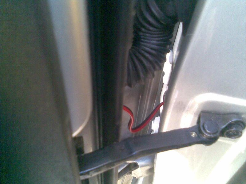

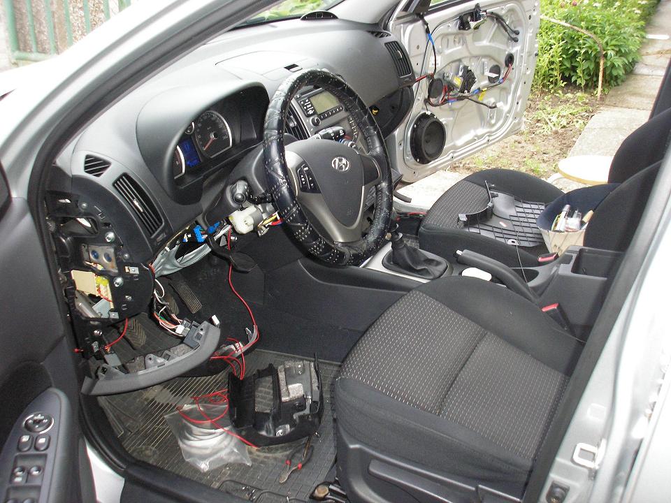

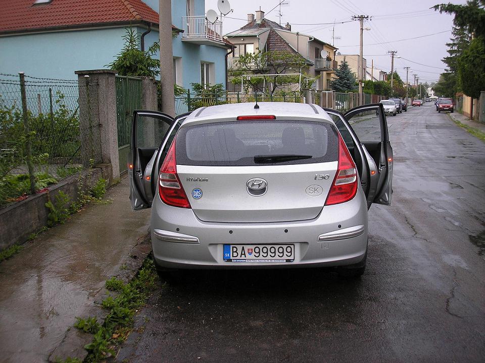

Až na ten dážď to bolo dobré. Urobil som oboje pravé dvere za 6 hodín. Relatívne krátko, keď si predstavím, že som mal dole naraz všetky plastové kryty, dvoje čalúnenia, riešil som napájanie cez poistku, takže káble z lavej strany na pravú.....
KABELAŽ STLPIK 11.JPG (79.38 KiB) Zobrazeno 3669 x
PADLA BOMBA 11.JPG (140.51 KiB) Zobrazeno 3669 x
A JE TO 11.JPG (151.19 KiB) Zobrazeno 3669 x

este nemas osvetleny kufor :idea: Ale pekne rozoberas pekne, len tak dalej :) sikovny

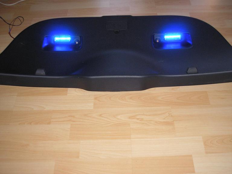

Nad kufrom som už premýšlal, ale vymyslel som to tak, že svetlá nebudú v kufri, ale v tých madlách (priehlbniach) na zadnom plastovom plate. Ak sa otvoria piate dvere, tak to bude svietiť z hora dole.
A čerešničkou bude osvetlenie tlačítok vo dverách vodiča , samozrejme na modro.

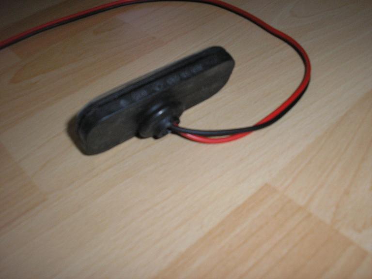

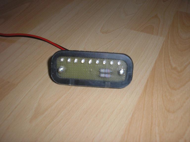

Priprava:
Je to celkom dobré, až na to, že som tam chcel dať biele ledky. Otvoril som ale nesprávny sáček a zistil som to až pri testovaní, keď to bolo hotové. ](*,)
SKUŠKA 11.JPG (42.58 KiB) Zobrazeno 3590 x
SVETLO 11.JPG (43.23 KiB) Zobrazeno 3590 x
