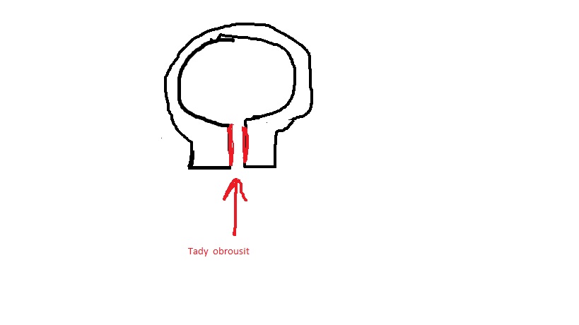

Sice píšeš že odpojuješ baterku, ale zřejmě jen tím odpojovačem.... Nám se začlo stávat to samé na Santovi. Vše v pořádku začneš startovat ..... a nic vše zhaslo .... příčina byla ve svorce mínus na baterce. Nevím jak ty ale u Santy byla jakoby plechová - z mosazi a stahovaná jedním šroubem, bohužel se svorka asi nějak natáhla i když to vypadalo, že je vše OK a drží na vývodu baterky tak díky konstrukci to tak nebylo. nešlo to ani víc utáhnout.
Svorku jsem musel malinko roztáhnout pak obrousit část svorky aby šla šroubem víc stáhnout a je po problému.
Mrkni na ty svorky, raději na obě :wink:

Ano, odpojovačem. Díky za radu, ten odpojovač mě už taky napadl, je to v podstatě beznákladová záležitost, buď ho vyměním, nebo na zkoušku úplně vyhodím. Můj sice nemá svorku plechovou, tváří se to jako nějaká masivní mosaz, ale tam, kde je povrch obroušený, je to šedívé, možná obyčejné železo, jak to číňan jenom potáhl, je to tenhle http://www.dovavanik.cz/AUTODILY---AUTO ... id=1625264 . Sice si dávám pozor, aby to na vývodu baterky drželo pevně, a vlastní odpojovač je vlastně jenom odizolovaný šroub, který k sobě přitlačuje dvě plochy, ale za zkoušku nic nedám.
svorka baterie.jpg (21.39 KiB) Zobrazeno 5930 x
ještě jsem se pokusil ti to nakreslit, i když jen myší ale asi to pochopíš snadno.....
