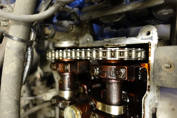

Tak jsem si pohrál se svým Matrixem.
Dostal nový řetízek,řemeny a pár čínských filtříků.
Trochu foteček na podívání.

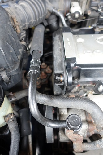

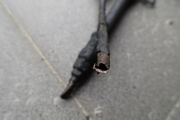

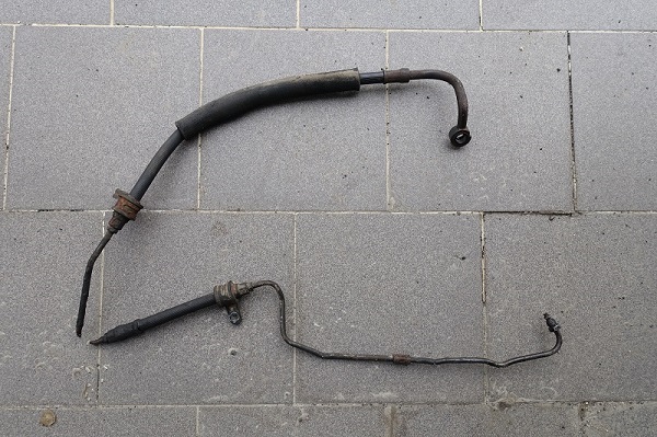

Prohnila tlaková hadice od čerpadla k posilovači na řízení. Musel jsem do Opavy k :hyu: na druhý den byla hadice a pustil jsem se do toho. Svěšovat nápravnici se mě nechtělo, tak to šlo vrchem. Sání, kryt s motorkem stěračů, baterka s držákem a ovládání spojky sundat a potom vše zpět. Už zase jezdím :D/ :D/
to je ona, co to způsobila
za ty roky je stěna jako papír
nová hadice jen svítí
číslo dílu, je to i s objímkami, těsněním, šroubem
olej jsem dal obyčejný, červený za necelou stovku litr

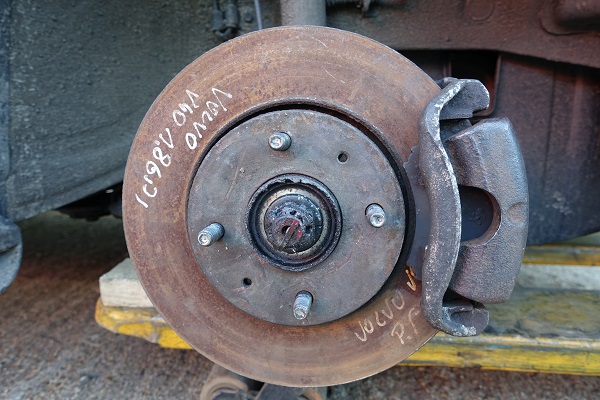

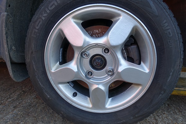

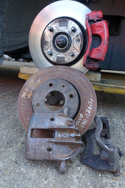

pár foteček z dnešního hraní si s Matrixem, já už tam mám větší a silnější za Sonaty, ale i další pasují. Dostaly se mě do ruky brzdy z Volva V40 a při bližším ohledání jsem zjistil že jsou stejné jako na Mitsubishi co jezdily na stejné montážní lince společně s Volvem v Holandsku. No a ony pasují i na Matrixe :D a na více modelů :hyu:
Kdyby někoho přestaly bavit brzdy Mando, tak může přejít na Lucasy a osadit brzdami od Jurid co byly v prvovýrobě Volva.
Porovnání brzd. Mando 25 vs. Lucas 54
Na Matrixu mám Mando 25 a 280 kotouče ze sonaty.
Lucasy namontovány.
Lucasy namontovány.
Ráfek našroubovám a zkouška dopadla dobře.

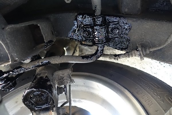

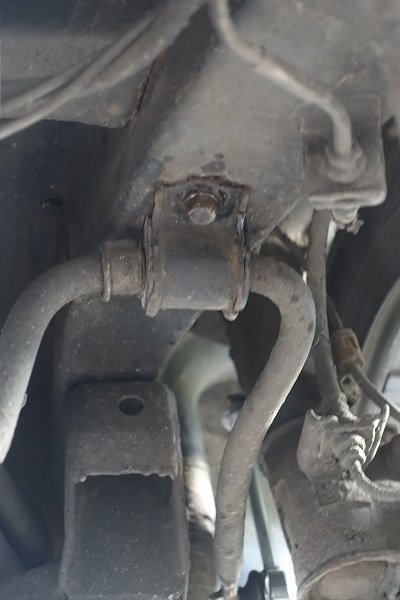

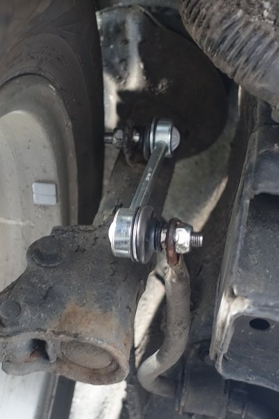

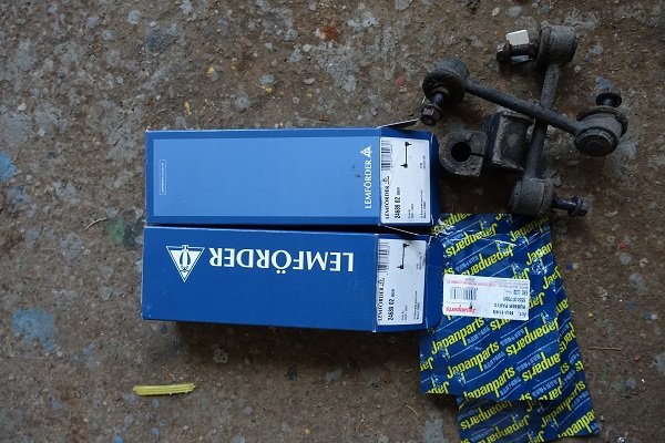

Trochu jsem dal lásky mému čmadikolu :D Klepání od zadní nápravy, tak byla výměna kostí a uložení stabilizátoru. Celé to vyšlo na 500Kč, práce samozřejmě vlastní. Přikládám pár foteček.
Kosti Turecké a gumy asi Čína, uvidíme co vydrží.
Nové kosti našroubeny, jen se lesknou.
Uložení taky našroubeno.
Vše namazáno a natřeno pro snažší výměnu příště.
