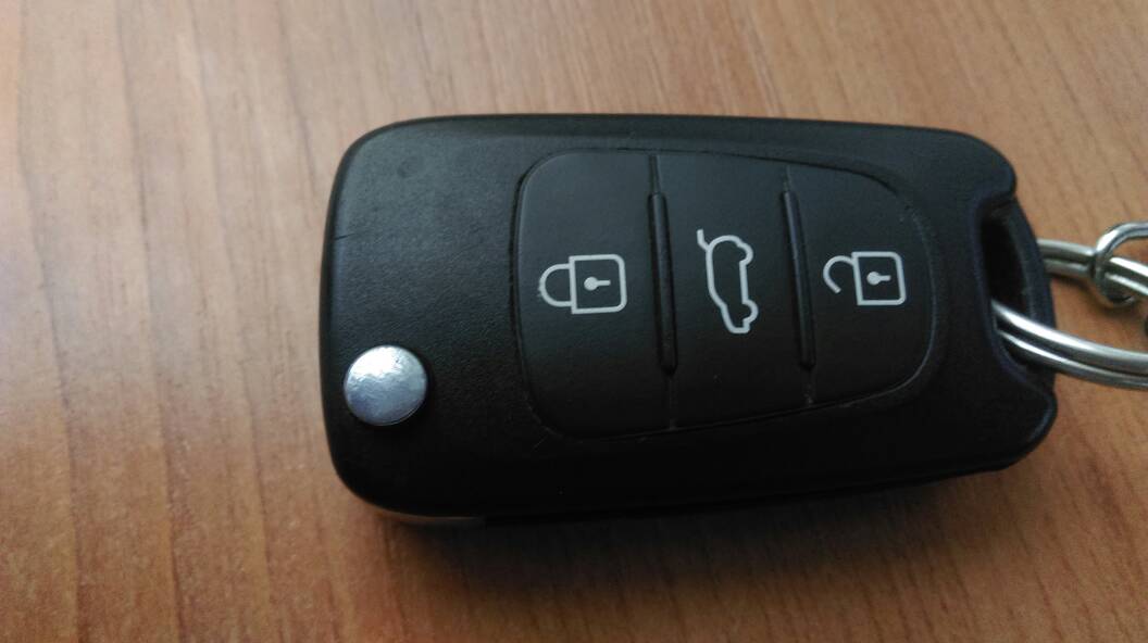

Proč měnit obal?
A,Používáním ovladače se poškodí gumová tlačítka a prasklinou pak proniká vlhkost k elektronice.
B, Cena nového klíče je přes 2 tis + cena za naučení ovladače do auta v servisu.
Původní ovladač je pořádně slepený. Rozebrání vyžaduje opatrnost. Musí se dávat pozor na desku elektroniky a čip imobilizéru. Krok číslo 1 je vyjmutí baterie to popisovat nebudu, je to běžná údržba dle návodu k autu jak na to. Další krok je rozlomení plastu klíče a vyjmutí ho.

A jsme ve finále :)
Vodotěsnost otestována ponořením do vody na 24h (použil jsem jen obal! a rozebral jsem ho za účelem ověření, že návod funguje).
