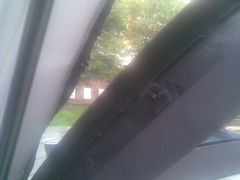

1)Odskrutkovať dve skrutky OBR.1. Umiestnené sú v madlách.
2)Ťahať smerom dole v smere šípiek OBR.2. Začal som od miesta, kde je zámok.

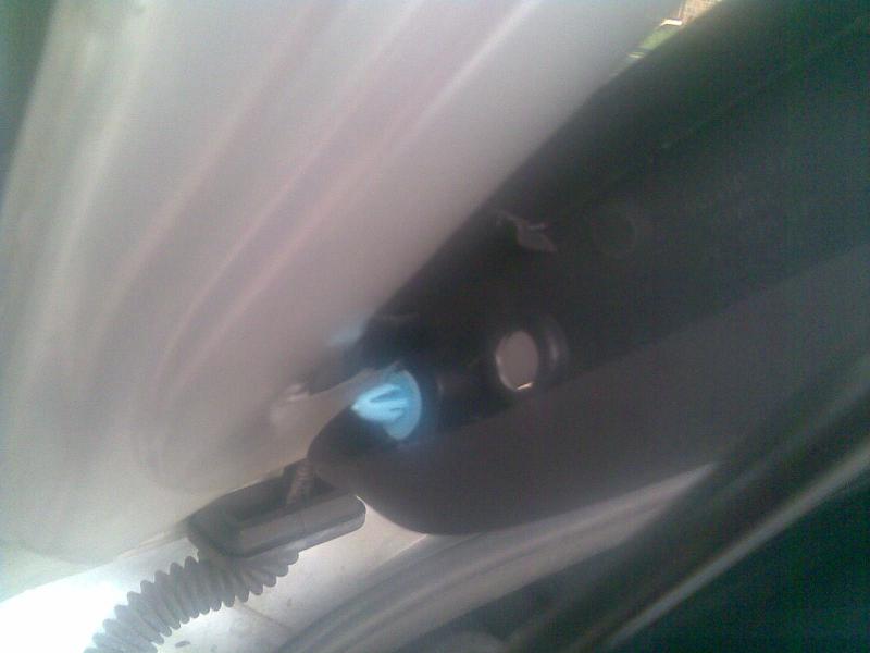

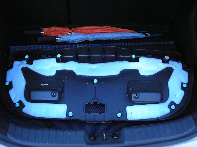

3)Pohľad na rozmiestnenie štuplov na plastovom platé.OBR.3 (aby bolo jasné, kde je odpor pri strhávaní)

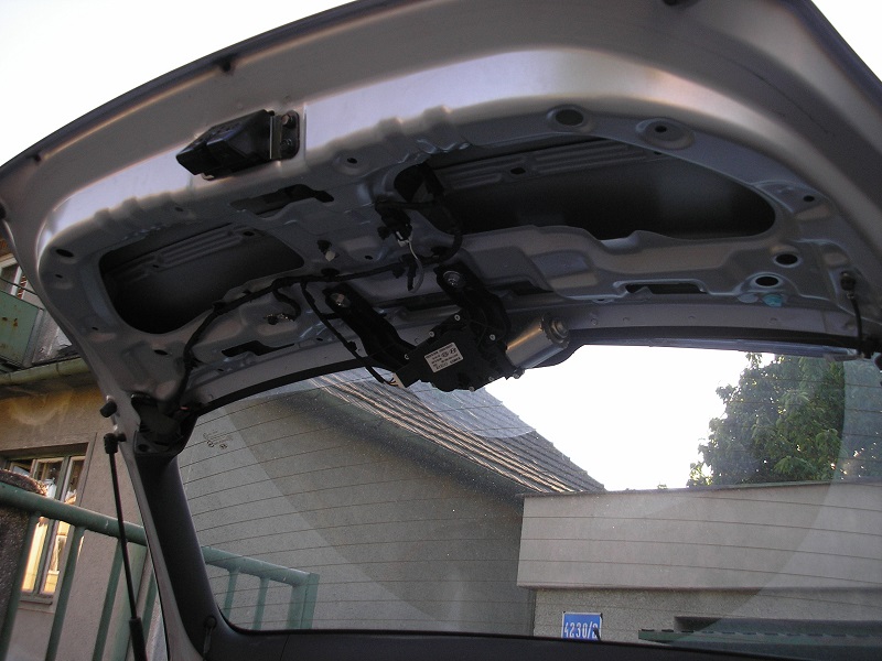

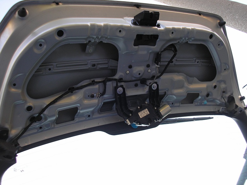

4)Pohlad na dvere po odstrojení plastu. OBR.4

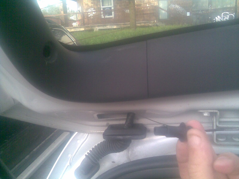

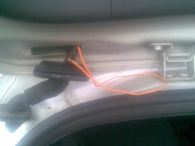

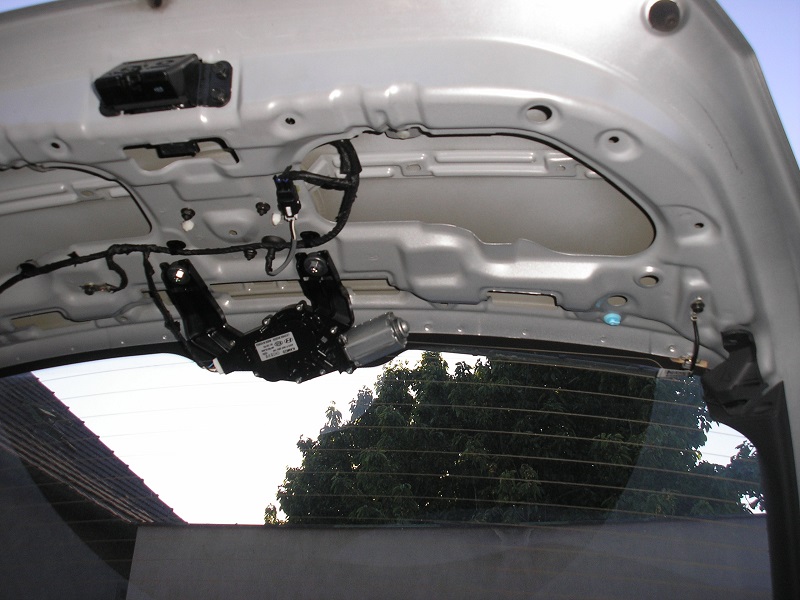

5)Demontáž bočných plastov. Najprv vytiahnuť štuple, na ktorých sú zavesené lanká sklopného krytu kufra.OBR.5
Idú dosť ťažko, podpajsroval som to cez handričku dlhými tenkými kliešťami.

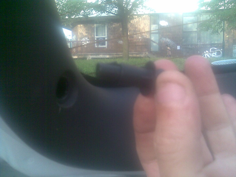

6)Bočné plasty ťahať smerom ku stredu vozila.OBR.6

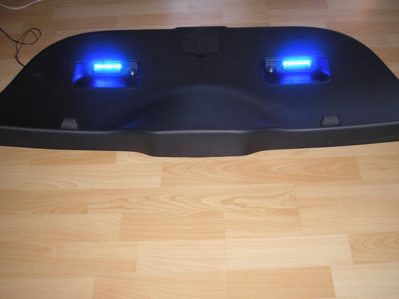

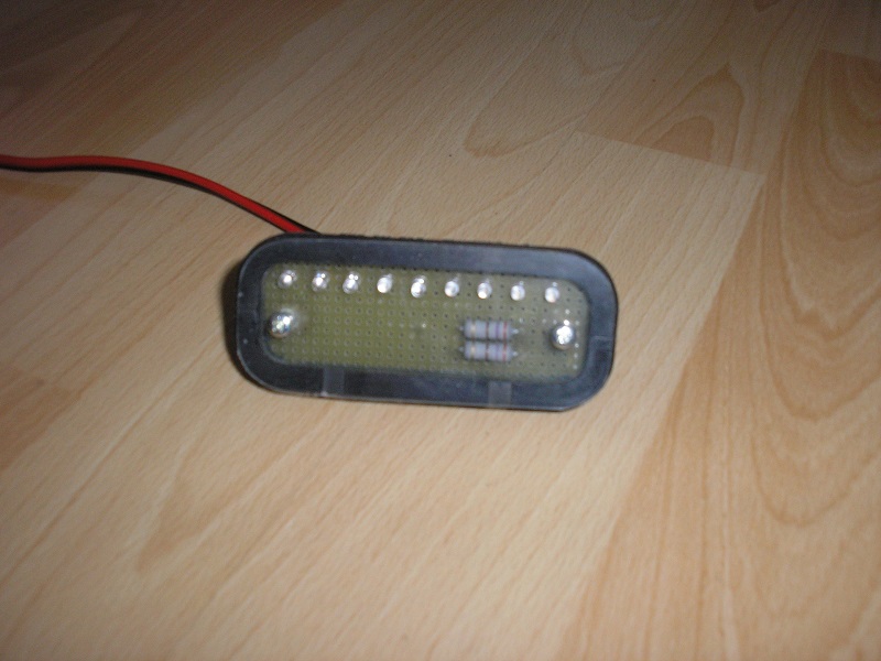

Re: Demontáž plastov piatych dverí
pokračovanie3

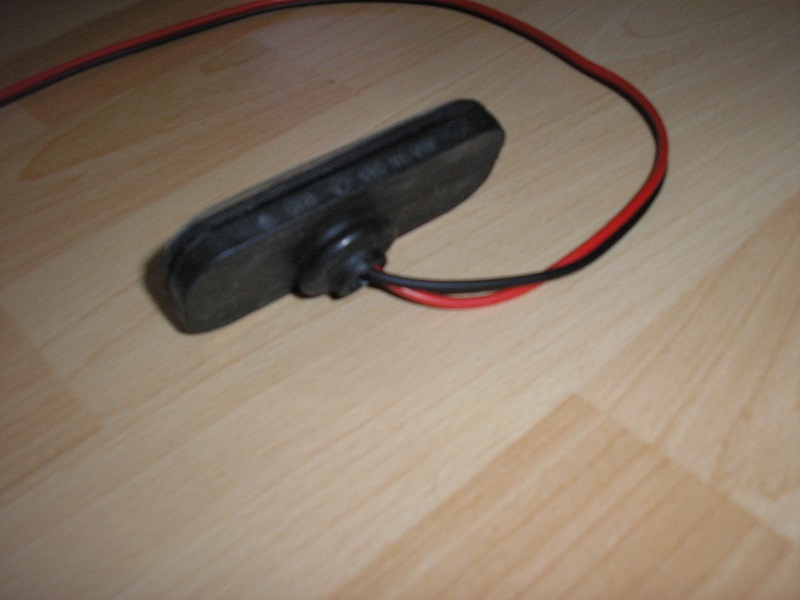

- SVETLO22.jpg (108.01 KiB) Zobrazeno 6899 x
- SVETLO 11.jpg (120.38 KiB) Zobrazeno 6899 x
- PLAST11.jpg (97.98 KiB) Zobrazeno 6899 x
