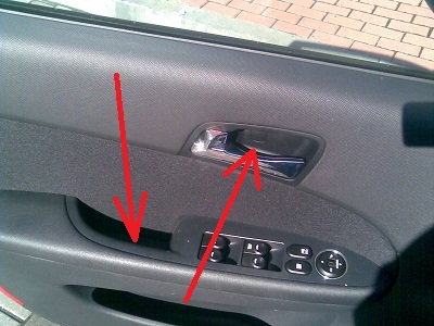

1) povoliť a vybrať dve skrutky schované pod záklopkou OBR.1
Vybrať madlo aj s plastovou miskou (otváranie dverí z vnútra)

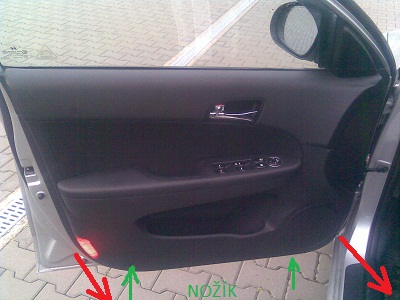

2)Ťahať v smere šípiek, pri prvej demontáži doporučujem použiť na podobratie príborový nož.Začať dole, prvý pri pántoch , ďalší štupel pri zámku, ďalší pri pántoch....

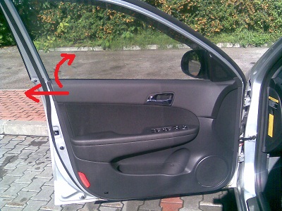

3)Po uvolnení drží čalunenie ešte pozdĺž celého okna. Podľa príspevkov dole od "Cserv" demontovať reproduktor.
Spustiť dole okno na maximum.
Čalunenie sa dá odstrániť zdvihnutím.
OBR.3 neplatí, stačí posunúť smerom hore.

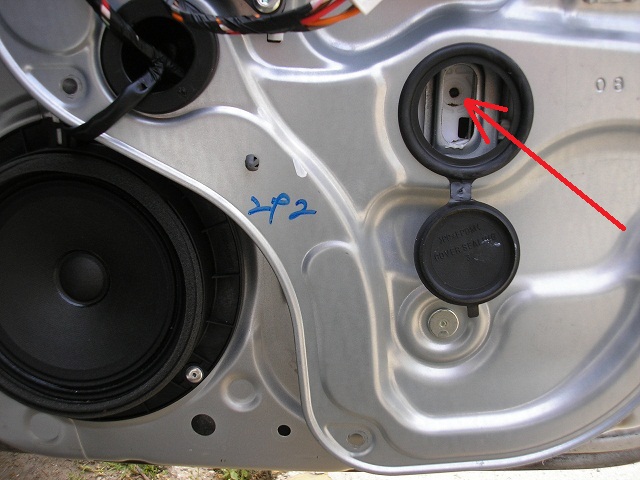

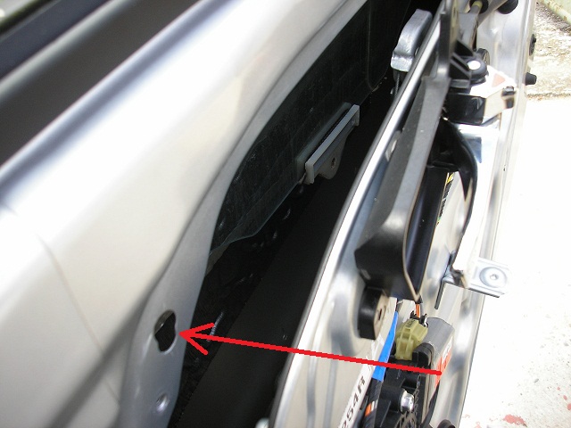

4)Ak treba dať dole plechovú priečku, pod plastovou zátkou (OBR.4)je skrutka, ktorá drží okno.Detail na OBR.5.Skrutku treba vybrať, povoliť nestačí.
Pred povolením je potrebné urobiť z drôtu cca 1,5mm háky tvaru pretiahnutého "S" (na OBR.6), ktoré sa vsunú pod hranu skla , druhý koniec o dvere, aby sklo po povolení skrutky nespadlo dole.
Po demontáži obvodových skrutiek, povolení okna a osadení hákov "S" nadvihnúť plechovú priečku tak, aby čapy s hlavou vybehli z drážiek (OBR.6)

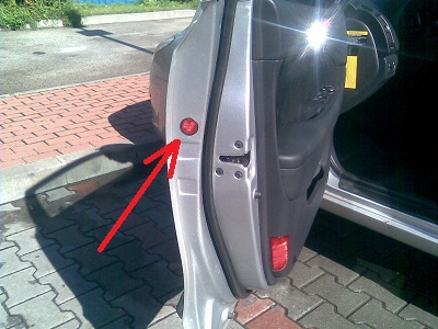

Na úplné dokonanie diela skazy treba vylúpnuť zátku na boku dverí (OBR.7). Pod ňou je skrutka držiaca zámok.

Prosím prvého nešťastníka, ktorý bude dávať dole zámok, takže vylúpne tú plastovú krytku, kde ja mám červené svetlo, aby fotil, pofotil aj zámkový mechanizmus a prispel sem radami. Ak to tu bude, dvere máme komplet za sebou.
