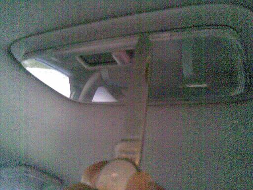

Fotky len z mobilu #-o
Nožíkom opatrne podpáčiť-ale z predu!
Zo zadu by to nepomohlo, tam sú zaskakovacie ušká...a zlomilo by sa to.

no snad by to šlo i na faceliftovaný verzi, tam je trošku jiné světýlko. Já bych si tam rád dal totiž červenou žárovišku :)

N2DRFT píše:no snad by to šlo i na faceliftovaný verzi, tam je trošku jiné světýlko. Já bych si tam rád dal totiž červenou žárovišku :)
Jak se ti vedlo s tím světlem?Mám taky facelift a nejde to světýlko vůbec vypáčit ](*,)

doneste to ku mne... [-o< :lol:
skús zobrať papier , vopchať do medzery a obehni kolom dokola, možno ti to napovie, kde je zahákované...

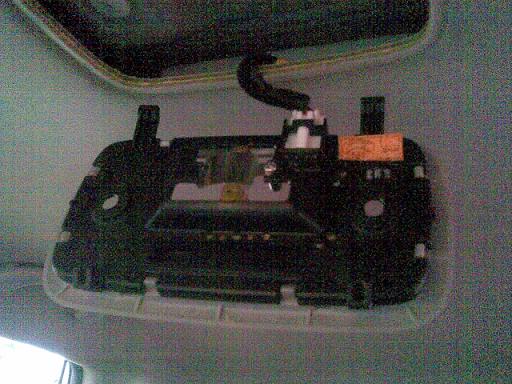

Takže ačkoliv manuál říká, že demontáž je jenom páčením zpředu, tak to tak není(platí pro nošovickou verzi po faceliftu).
Stačí opatrně nožem odpáčit zpředu sklíčko(čočku) http://imageshack.us/photo/my-images/51/86335187.jpg/ http://imageshack.us/photo/my-images/85/30134434.jpg/ a opatrně ho sundat a už se dá vyměnit žárovka http://imageshack.us/photo/my-images/26/53402536.jpg/, pokud byste chtěli celé stropní světlýko demontovat, chce to povolit 2 šrouby a pak postupovat viz alarmův návod. http://imageshack.us/photo/my-images/208/55974835.jpg/
Trvalo mi hodinu, než jsem na to náhodou přišel, hrůza.
celé album zde http://imageshack.us/g/85/30134434.jpg/

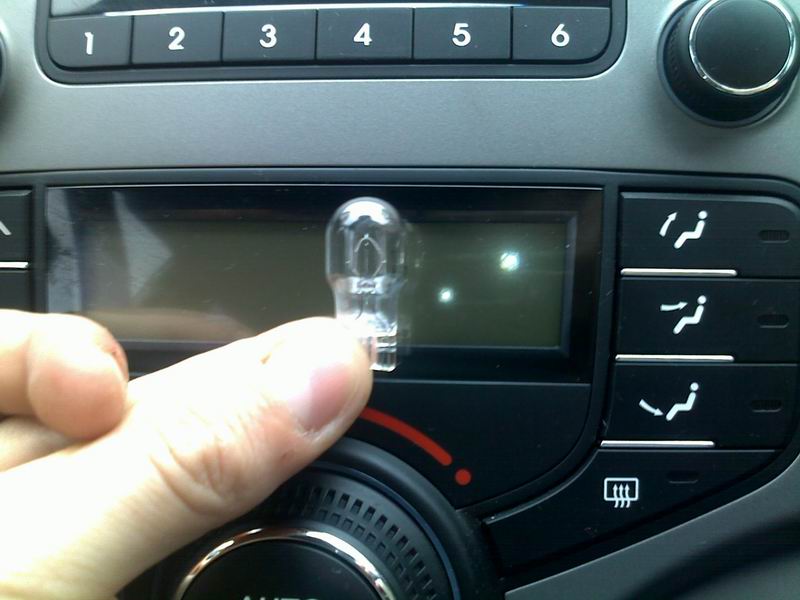

aký typ žiarovky je vo vnútri ?

každá téma rieši niečo iné, preto som sa pýtal v každej zvlásť. Ak je to problém, tak sorry. Chcem si vymeniť interiérové svetlá za LED, taktiež to v kufri, ale neviem aké potrebujem kúpiť LEDkové.

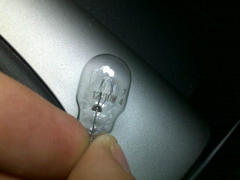

Zajdi do obchodu, kde prodavaji LEDky, at to in natura muzes zkusit. Ve stropnim odsvetleni je sufitka, mam dojem, ze 33mm.

U každej tej žiarovky ide len o to, akú má dĺžku ? Nič iné ?

Ne, jen u sufitky, u ostatnich rozhoduje patice a pripadne wattaz.

Takže, pred chvíľkou som sa rozhodol, že si všetky tie žiarovky premeriam, práve zisťujem,že zbytočne.
Žiarovky nad šoférom sú 12V 8W sulfidky , dĺžka 30 mm. Čo sa týka stredového osvetlenia a kufra, presne to isté.
