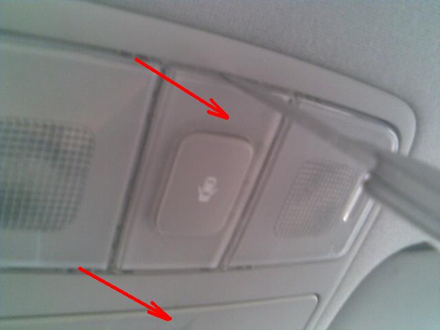

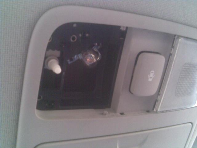

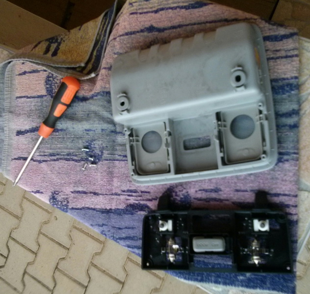

Z obrázkov je to jasné.Nudil som sa vo fronte na umyvárke.. :mrgreen:
Najprv som dal dole tú strednú časť, až potom tú krajnú, ale asi by to išlo aj bez toho.

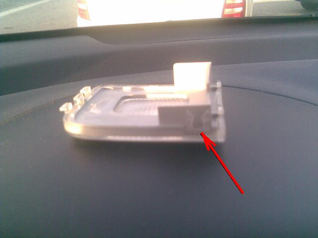

Na obrázku je vidno tvar cvakýtka, takže len niečím podobrať a vybrať-ja som to dal dole nožíkom.

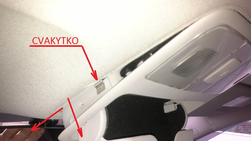

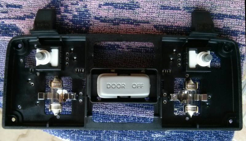

pokračovanie:

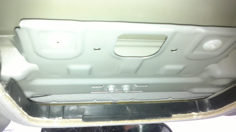

po odklopení miesta na okuliare dementovať dve skrutky.
obr.11-ťahať v smere šípiek

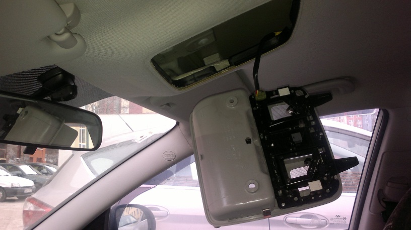

obr.22-svetlo po demontáži
obr.33-pohlad do vnútra

aké žiarovky sú vo vnútri ? chcem LED, ale neviem aký je to typ...
Hyundai i30 1,4 CVVT , 80kW , ročník 5/2010
pietro32i
Příspěvky: 750
Registrován: 19 zář 2010, 02:01
Re: Demontáž stropného svietidla vodiča
Příspěvek od pietro32i »

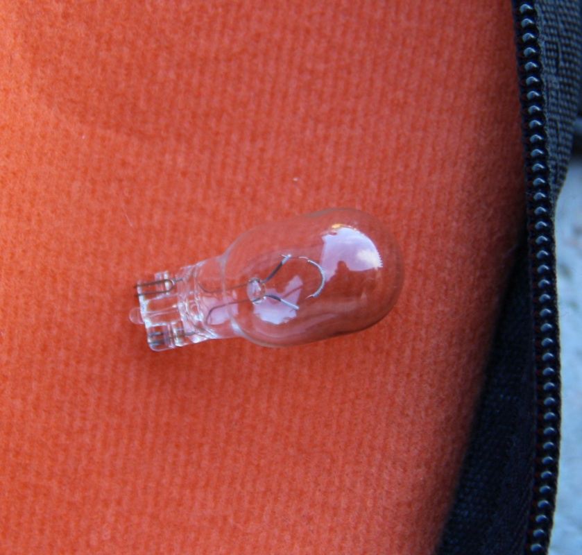

Ide tam normálna sulfidka, už neviem akej veľkosti. Vyber ju a zmeraj dĺžku, ale v zásade by tam mala vojsť aj väčšia, tie kontakty sú ohybné. Daj si však bacha, musíš kúpiť tie drahšie LEDky s rezistorom, či čo to je. Založil som tam obyčajnú a tá stále jemne svieti aj pri vypnutom motore. Určite to nie je veľký odber, ale mal som takú vloženú aj v kufri a po pár dňoch som to cítil v zime na baterke. Z kufra som ju vyhodil a stopné svietidlo mám teraz vypnuté - zapínam len ručne v prípade potreby.

Táto by mala byť v pohode nie ? http://www.fusion.sk/katalog/product/38578/
Inak chcem sa opýtať, máte niekto skúsenosť aj s výmenou žiarovky nad tienidlom ? Ja som mal pocit, že to zlomím, keď som to chcel vypáčiť von a pozrieť aká žiarovka tam ide. Inak sú všetky bezproblémovo prístupné.
